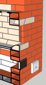

Павел, Евгений, а такое, клиновое, перекрытие проемов дверок является самонесущим или опирается на полосу метала?
Павел Круглов
Сообщения: 1067
Регион: Саратов
СообщениеДобавлено: Чт 18 Февраль 2010, 08:54 Ответить с цитатойВернуться к началу
Евгений,спасибо вроде чисто работаю,а тут обложался.Уменя всегда есть малярный скотч,а когда на нижнию дверку стал клеить он оказался старый не клеит,я и дальше не стал. Клиновое перекрытие самонесущии,а где верхняя рамка дверки соприкасается с кипичём(аркой)там азбест или базальтовый картон.

Павел, интересное крепление дверки. Дополнительная рамка. Я в своих печах кирпичи дверного проёма прирезаю под углом, намного удобней при експлуатации. При ширине топливника большей чем щирина дверки крепить проволокой ненадёжно, иначе часть проволоки должна быть открыта огню. Вариант: дверка к полосе, полосу проволокой более приемлемый.
Вопрос:
Полосу в кладку как заделываете? при нагреве - дверка играет, а полоса замурована.

Глеб,полосу заделываю раствором,пока всё держится, раствор усыхает и полоса наверное в свободном положении,а вопрос правильный сам не раз задумывался.
