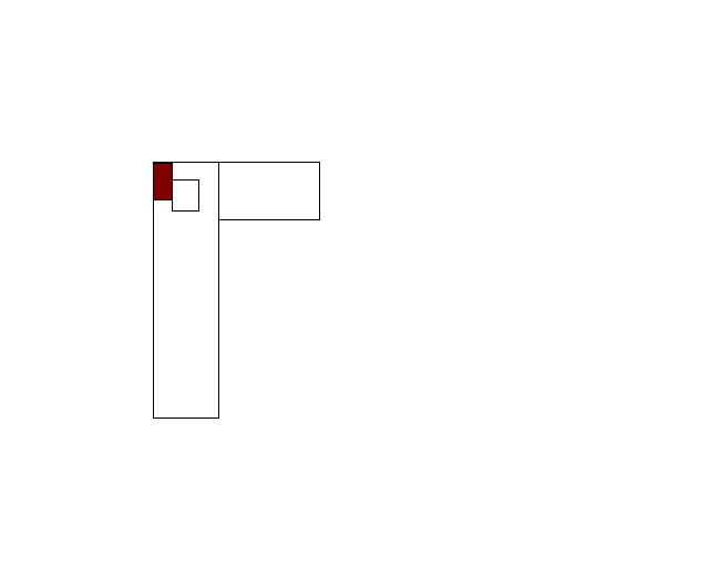

 Устройство 5-ти оборотной печи!? Следующая тема
nick_e
Сообщения: 373
Регион: Бурятия
СообщениеДобавлено: Чт 26 Ноябрь 2009, 18:57 Ответить с цитатойВернуться к началу
Вход, конечно, а вот где выход для меня остается секретом! Confused
Из страны канальных печей....
Anton Sorokin
Сообщения: 752
СообщениеДобавлено: Чт 26 Ноябрь 2009, 19:13 Ответить с цитатойВернуться к началу
Но он где- то в углу. Выньте угловой кирпич на уровне 10-го ряда, или пару угловых с самого верху. По мне так за ним должен быть вертикальный канал с выходом. Греется теперь где? Стуком определить где каналы вы пробовали?
 Размер файла:  7.76 КБ
 Просмотров:  28650 раз(а)
ЛЁХА
Сообщения: 153
Регион: деревня
СообщениеДобавлено: Чт 26 Ноябрь 2009, 19:36 Ответить с цитатойВернуться к началу
Судя по фото канала печи она может быть трех оборотной.
В нижнем левом углу на фото видно большое количество сажи. В этом месте должен быть выход из предидущего канала.

хочется плюнуть на лажу ,приехать и всё переделать(шутка из-за расстояния)-благо тут всё очень просто.А вооще если б сразу фотку и не одну показать было б проще

Да везде греется, печь начала работать, единственная проблема что тяга плоховата, явно каналы забиты.
Стуком пробовал, штукатурка местами 5см! Руки бы оторвать тому кто так сделал! Пол стены нормально стоит, пол стены завалено вовнутрь на 4-5 см и все это выровнено штукатуркой.

Добрался до щитка!!! Shocked
Уж не знаю, кто постарался, но от перегородок есть только половинка кирпича посередине.
Ничего исправлять не стал, закрыл пока так. Не понятно, почему печь дымит, если препятствий дыму в принципе нет?

Может углы не скошены, или поворотов много или заузили где.
nick_e
Сообщения: 373
Регион: Бурятия
СообщениеДобавлено: Вс 20 Декабрь 2009, 17:28 Ответить с цитатойВернуться к началу
Александр Бацулин писал(а):
или заузили где.
Отверстие - переход от нижнего горизонтального канала к верхним вертикальным насколько я смог разглядеть, примерно 200х60, т.е. длина чуть меньше кирпича, а ширина почти поло кирпича.
Не маловато ли?
Александр Бацулин
Сообщения: 928
СообщениеДобавлено: Вс 20 Декабрь 2009, 18:17 Ответить с цитатойВернуться к началу
60 - это четверь - мало

Скорее всего, там отверстие в кирпич было, да "заросло".
С таким состоянием дымооборотов - было бы удивительно, если бы не дымила!
