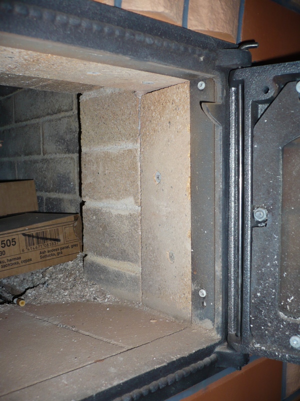

СообщениеДобавлено: Пн 5 Март 2012, 10:06 Ответить с цитатойВернуться к началу
По сути нержу тоже ведет я лично шамотными пластинами защищаю красный кирпич в топки сбоку верху и внизу.Оставляю паз заранее 3-3.5 см пилю шамот на пластины и прикручиваю на латунные саморезы,оставляю зазор 5 мм на расширение.

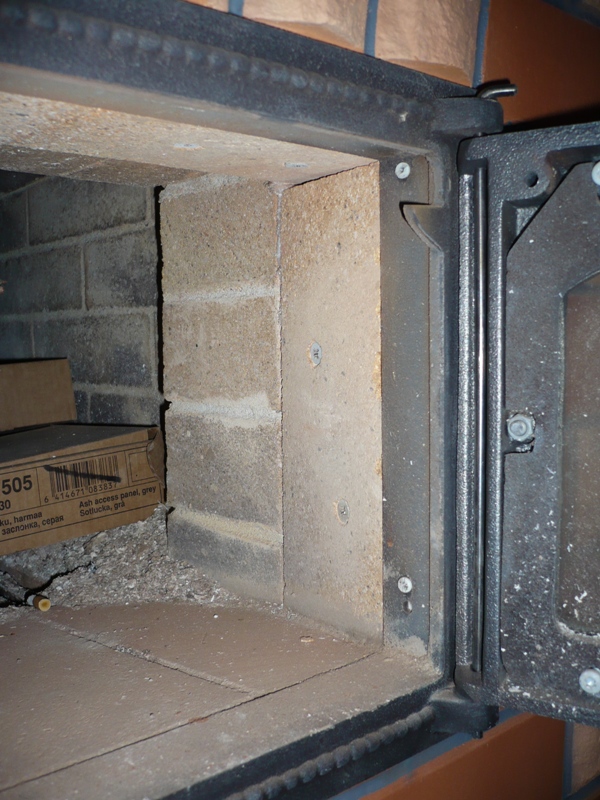

СообщениеДобавлено: Пн 5 Март 2012, 10:10 Ответить с цитатойВернуться к началу
в камин спб работал !!!10 лет назад ставил до сих пор стоят

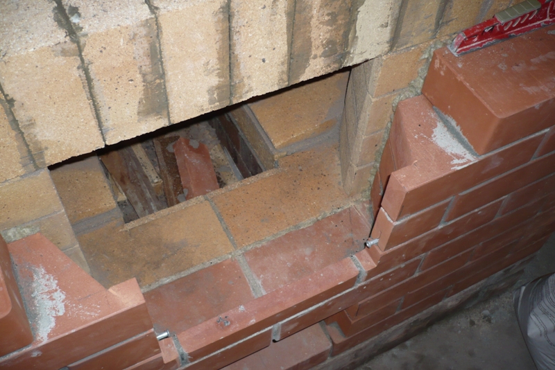

СообщениеДобавлено: Пн 5 Март 2012, 12:46 Ответить с цитатойВернуться к началу
Я имел ввиду вот этот способ.

СообщениеДобавлено: Пн 5 Март 2012, 17:09 Ответить с цитатойВернуться к началу
не берусь отвечать за авторов данного способа - так сам не делаю (способ москвичей) По фото видно люди подгоняют нержу по рамки дверки берут ту каторая более менее гнется суть таже только запарно подгонять под арочные перекрытие ,крепят на саморезы
добавлено в 18:14
для себя вижу три минуса
1)надо крепить сразу и рамку и нержу ( а это время)
2) где в поле взять нержу
3) что то прогорит как туда подлезть и заменить.
Шамот рожденый в огне убить огнем сложно но можно!!!

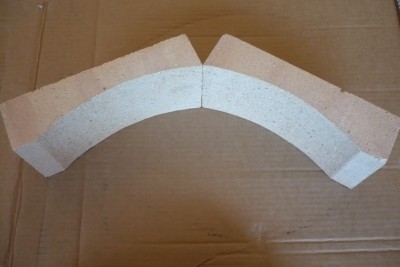

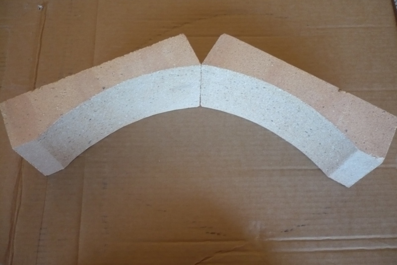

Безумный печник. Очень понравился ваш метод защиты красного кирпича шамотными пластинами. А как можно защитить арочное перекрытие над дверкой ХК?
СообщениеДобавлено: Вт 27 Март 2012, 22:01 Ответить с цитатойВернуться к началу
также как и прямую дверку прикладываете к кирпичам ( шамот)обводите карандашом и вырезаете болгаркой а потом прикручиваете только место заранние нужно выбрать в красном кирпиче куда это полукруглая пластина встанет ( кажется сложно но потом привыкаешь)
