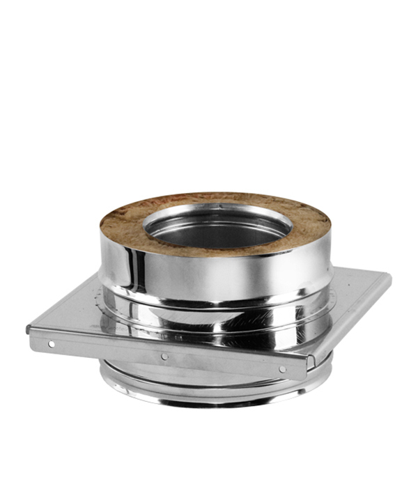

А как ставится сэндвич на кирпич?? Через специальную металлическую пластину?
Имеются в продаже специальные переходники "кирпич-труба" бывают квадратные и прямоугольные, соответственно под трубу в 4 и 5 кирпичей.

СообщениеДобавлено: Ср 30 Июнь 2010, 17:16 Ответить с цитатойВернуться к началу
для установки нужна установочная (опорная) пластина
