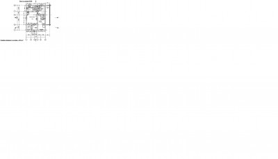

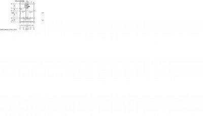

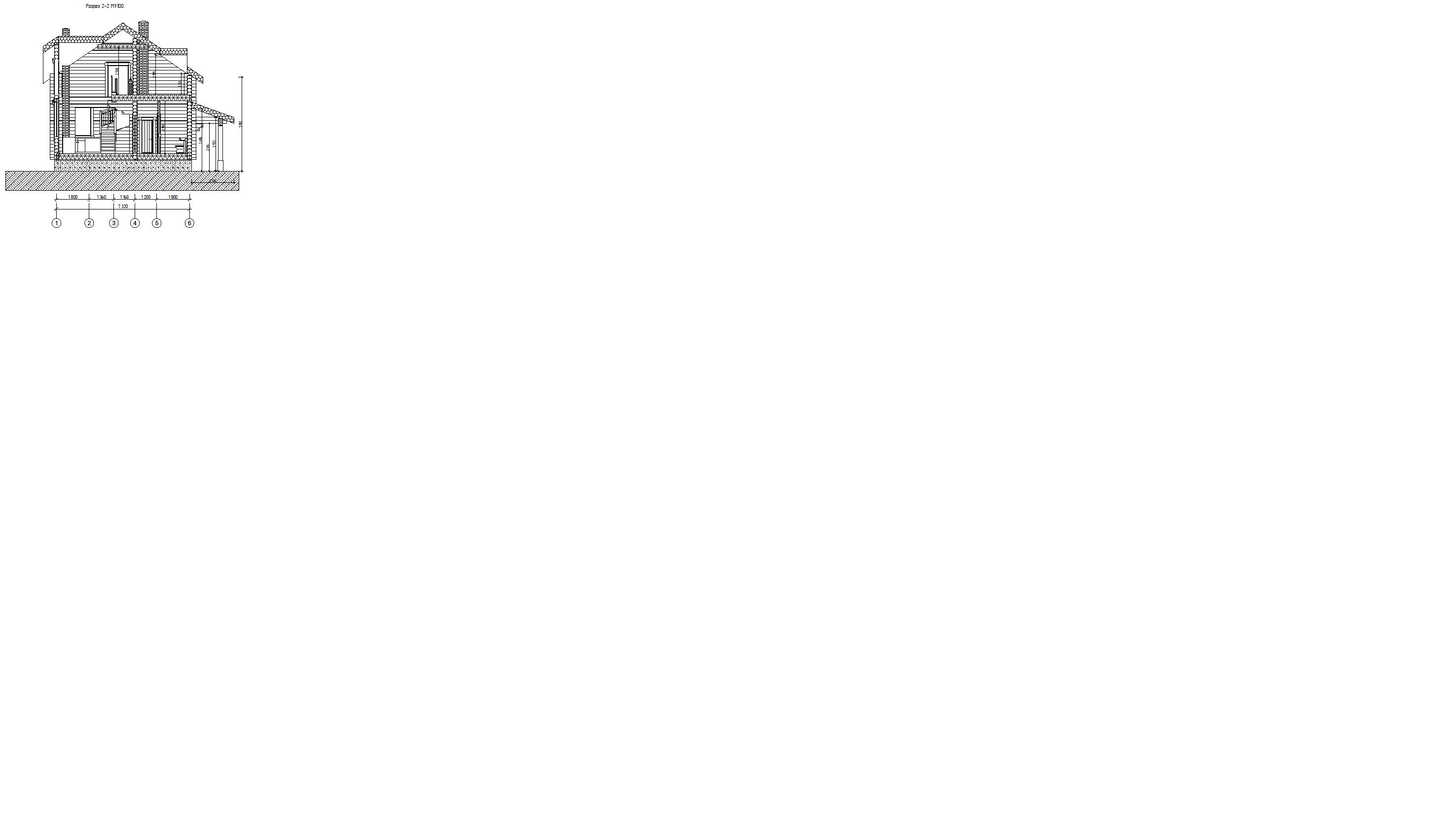

Добрый день,
В районе Обнинска строится дом- баня.
1. Фундамент - плита 30см
2. Планировка 1-го этажа указана в файле "план 1-го этажа"
3. планировка второго этажа указана в файле "план 2-го этажа"
4. высота парилки указана в файле "разрез 2-2"
5. Предполагаемый перид строительства печи весна-лето этого года
6. необходима печь для русской бани.
7. Так же предполагается камин ( см план 1-го этажа) Готов рассмотреть варианты объединения его с печькой
8. диаметр оцилиндрованного бревна 24см
Готов ответить на вопросы. Жду предложений.
Анатолий
разрез 2-2
план 2-го этажа
 Размер файла:  109.99 КБ
 Просмотров:  850 раз(а)
план 1-го этажа
 Размер файла:  122.03 КБ
 Просмотров:  831 раз(а)

Мелковато, как то...
Для существующей планировки, объединение банной печи и камина не возможно. Да и расположение самой банной печи не удачное. Если топка под лестницей, то и опасно и не удобно. Как вариант перенести печку и сделать топку из дровника (утеплив предварительно).

тем самым печь можно переностить (поблем по нагрузке на фундамент не будет).
Топить со стороны дровника возможно, но тогда придется достраивать там помещение 9по моему разумению).
Анатолий1
Зарегистрирован: Пн 18 Январь 2010, 11:14
Сообщения: 5
СообщениеДобавлено: Пн 18 Январь 2010, 12:12 Ответить с цитатойВернуться к началу
потерялась первая часть фразы.
Под плитой фундамента под парной сделаны усиливающие конструкцию столбы, тем самым песь можно переносить куда угодно с точки зрения нагрузки на фундамент.
По камину, скорее всего с Вам согласен.
