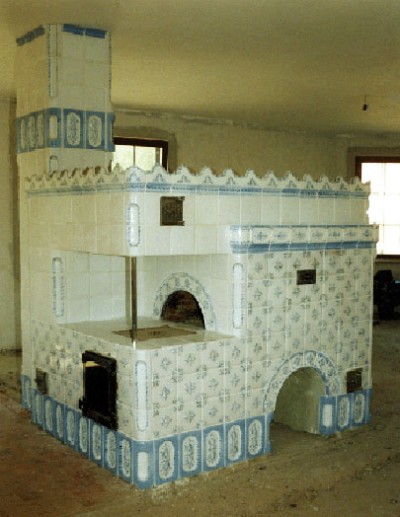

Уж больно агрегат занятный. По размеру - мини русская печь. А к кирпичу-сырцу я с давних пор испытываю тягу. Сам делал в одесской области уличные печи и плиты из сырца. Стоят, если под навесом, и до сих пор. А такую печурку вот и не помню, сколько раз за жизнь встречал, мало...
Хочется сделать похожей на вот эту, хотя, конечно, таких изразцов у нас не достать.
