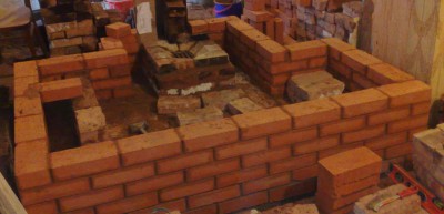

Размер колосника подчитать могу, но лучше бы размер и в мм... Confused И как расположен - я просто у себя хочу длинный и узкий делать, причем сместить назад больше и щель увеличить до 30мм, т.к. будет небольшой промежуток до колосника и стеклянная дверка.
Треугольники хочу выпилить в углу кирпича - один рез и все - лентяй. Smile
Высота топки у меня будет такая же. И подача с двух сторон даже мала? Стоит так делать, а то я хотел только с одной стороны, как советуют делать?
С благодарностью.

Колосник продольный. Зольник сдвигать по-моему можно, но возникнет проблема удаления золы. Наверное придется делать зольный ящик.

Как вариант - может быть. Из тонкой нержи, с невысокими бортиками... Поглядим, спасибо и за такую идею. Smile

Подачу вторички с одной стороны делать можно, но мне лично нравится с двух.

Прислушаюсь и скорее всего тоже сделаю с двух сторон.

Хотелось бы еще кое-чему научиться... Confused
Интересует перекрытие над ХК красным кирпичем. Я так понимаю, что опираться на нее не стоит. Еще один свод - слишком труден ремонт будет. Постепенно вырастить опоры из стенок?
Поможете? Smile

Нет. Я поступил проще. Положил на стены уголок 63х63. Защитил его от температуры полосами утеплителя типа одеяло фирмы "ИЗОМАТ". Сверху положил плоский свод из кирпича на сухо. На него утеплитель Роквел, на на него слой кирпича на ГПС.
