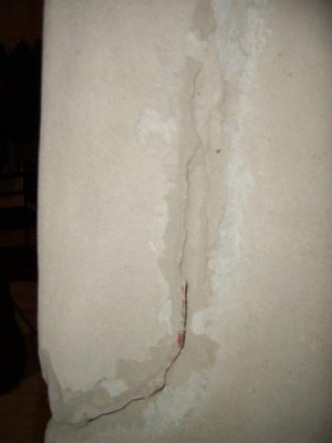

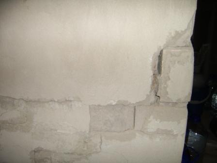

Доброго всем дня. У меня вопрос такого плана...

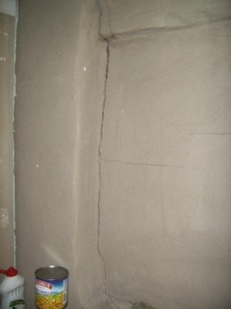

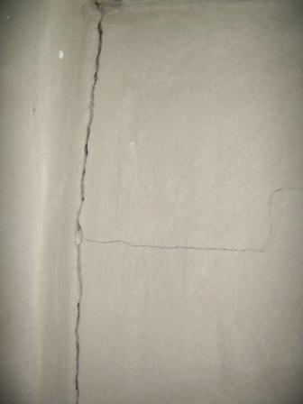

ПЕЧЬ безнадёжно разваливается , летом мне её как -бы отреставрировали...(была плитка начала отваливаться, прогар в топке... переложили топку, оштукатурили печь...) топлю дровами. Вовремя топки трещины увеличиваются , остывая уменьшаются. Штукатурка (из шамотной глины) тоже отваливается . Топлю 3 дня в неделю , а то и через две недели по выходным(приходится доводить промерзший дом до комфортной температуры), другого вида отопления нет (дача)
Есть ли какие предложения ???
Перекладывать печь...???
Реставрация понимаю бессмысленна, или всё ж возможна...???
Может ли кто заняться ???(или при подобном режиме топки, деньги на ветер...)
Цена вопроса???
трещина с боку увелич.
 Размер файла:  56.19 КБ
 Просмотров:  758 раз(а)
трещина с боку
 Размер файла:  56.05 КБ
 Просмотров:  800 раз(а)
Вид с боку
 Размер файла:  59.81 КБ
 Просмотров:  825 раз(а)

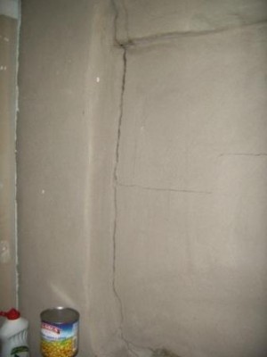

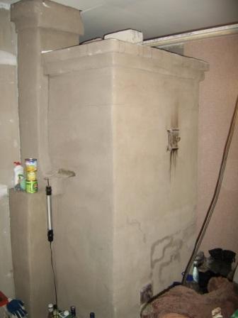

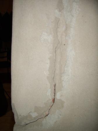

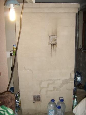

Печь 1994 года из обычного красного кирпича.
трещина3,1
 Размер файла:  57.29 КБ
 Просмотров:  835 раз(а)
трещина3
 Размер файла:  56.8 КБ
 Просмотров:  838 раз(а)
Главный вид
 Размер файла:  61.42 КБ
 Просмотров:  861 раз(а)

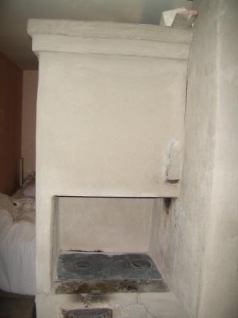

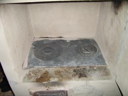

Сторона топки
Варочная панель
 Размер файла:  62.76 КБ
 Просмотров:  843 раз(а)

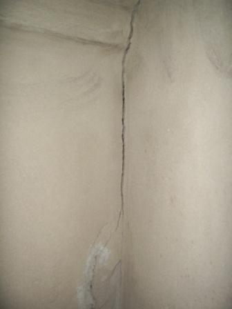

трещина между трубой и печкой
 Размер файла:  55.23 КБ
 Просмотров:  844 раз(а)
сторона топки
 Размер файла:  57.58 КБ
 Просмотров:  845 раз(а)

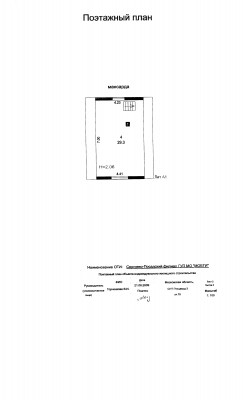

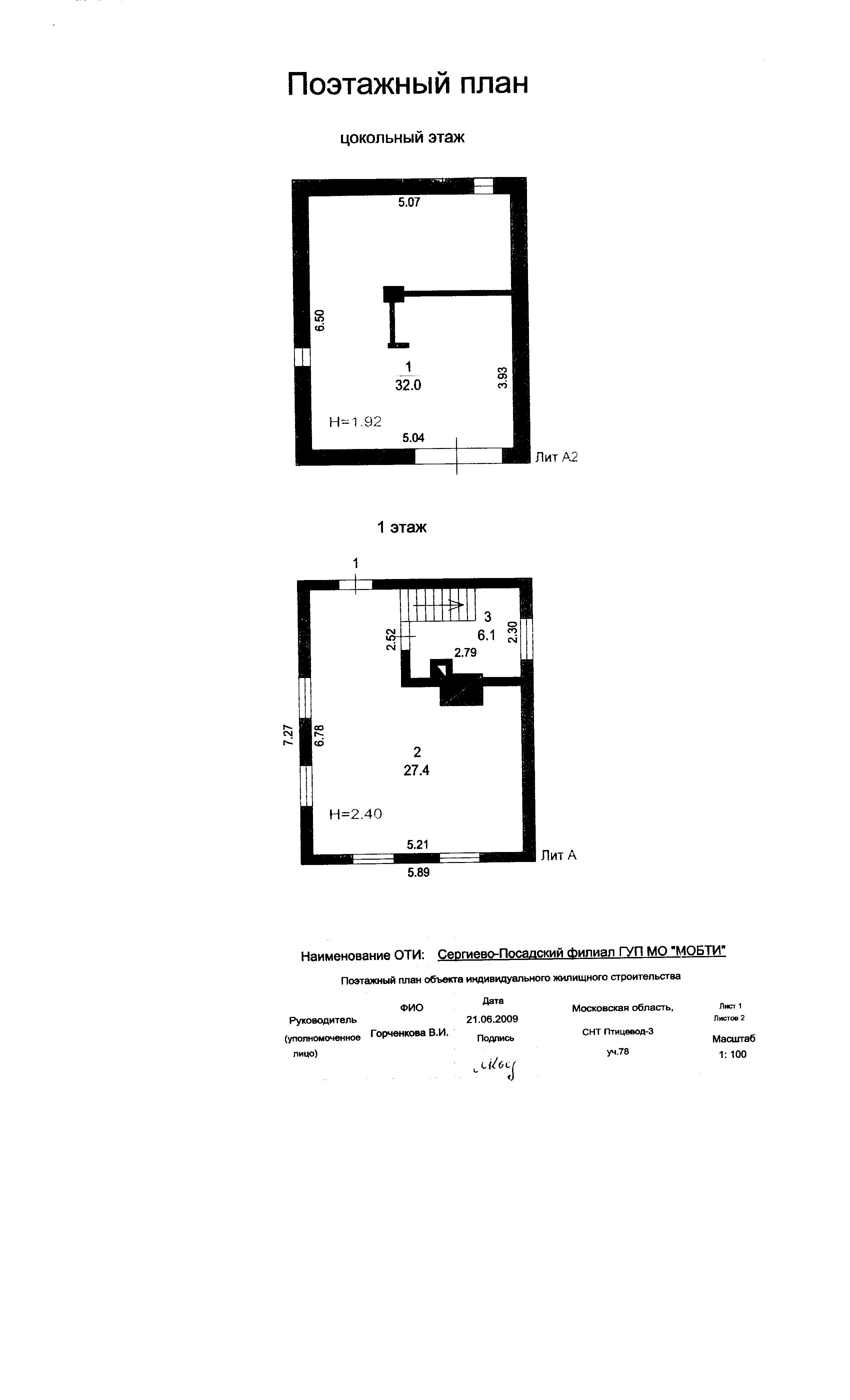

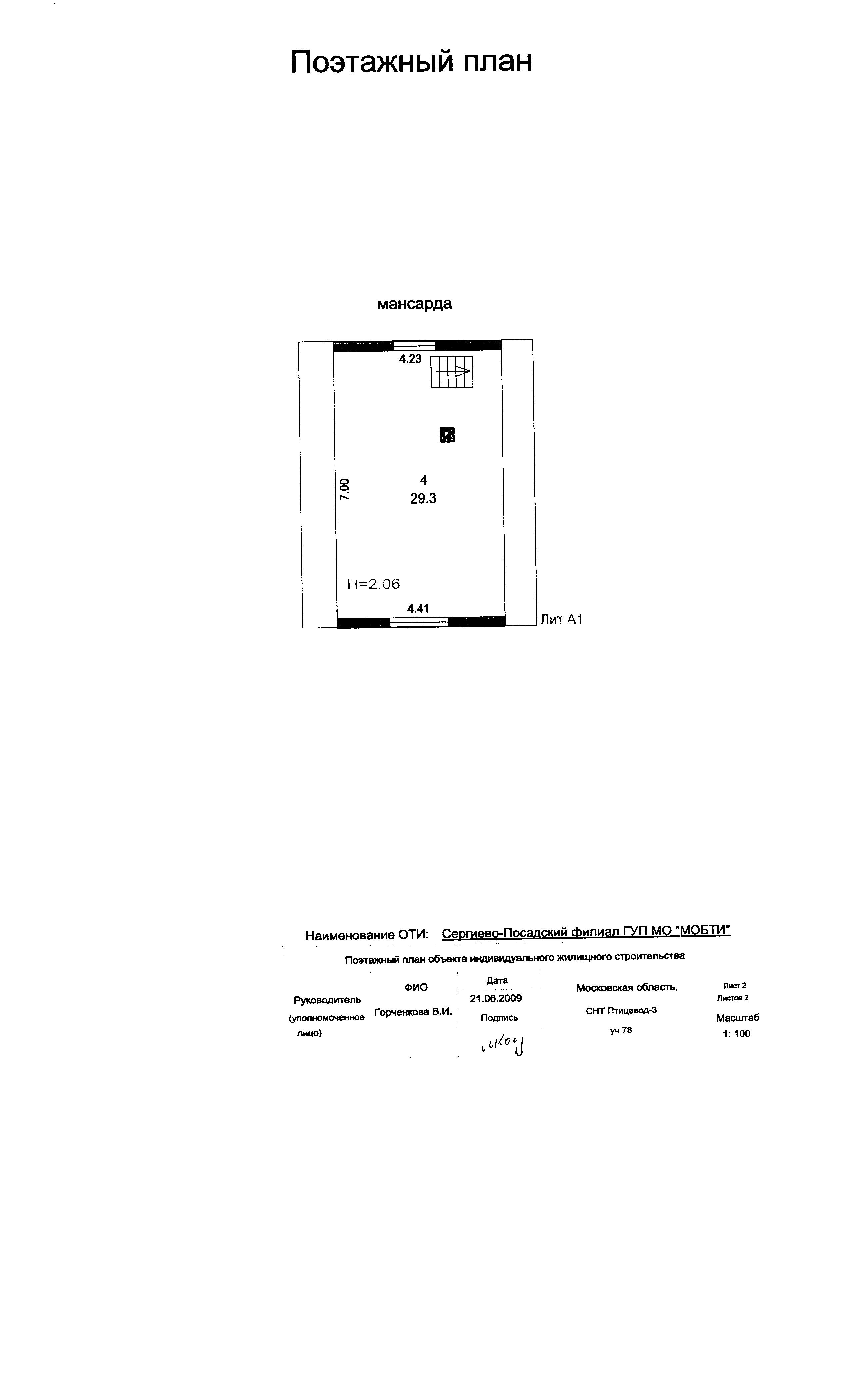

Добавляю план дома для простоты решения проблемы.
2
 Размер файла:  279.48 КБ
 Просмотров:  903 раз(а)
1
 Размер файла:  339.94 КБ
 Просмотров:  917 раз(а)

в данном случае, по моему мнению, пациент скорее мертв чем жив. однозначно ломать и делать новую. а вот по новой печке вариантов много.

да печь разваливается но трубу оставить можно не перебирая экономит по работе и деньгам
По трубе- тоже не все ясно. Нужна инспекция в комплексе.
По фото видно- печь отошла от стены... возможно- это ошибка в обустройстве фундамента.
Вам нужно быстро...или- хорошо?
