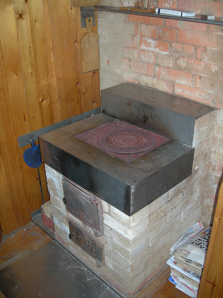

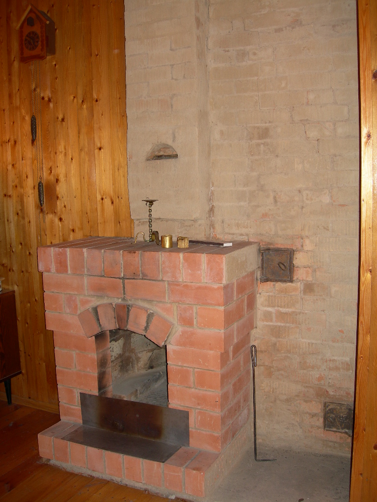

Уважаемые печных дел мастера, опознайте пожалуйста конструкцию. Печь досталась в наследство с домом. История ее постройки не известна, год приблизительно 92-94. Выглядит она невзрачно, кирпичи камина потрескалась, плита тоже не в лучшем состоянии. Хочу убрать плиту, оставить камин как резервное отопление + поглазеть иногда на огонь. Но понимаю, что не все так просто жду ваших мнений, советов.
Я бы на Вашем месте, лучше бы "камин" , разобрал, т.к. резервного тепла от него не будет, т.к. отверствие 40х38см, а глубина топки большая, да и сложен он из полуторного облицовочного кирпича, который в скорем времени со стороны топки развалится.

Я бы на Вашем месте, лучше бы "камин" , разобрал.
Камин можно разобрать и поставить современную топку с стеклом. Но для начала хотелось понять, что и как работает в моей печке.

У Вас кухонная плита с 3-х оборотным щитком и камин без дымосборника.

А какая модернизация возможна? Мне мешается плита, может ее можно переложить в другую(узкую)?
Если футдамент позволяет - перекладывайте, можно за место камина. Confused

По фундаменту: конструкция стоит на плите перекрытия, в подвале точно под печкой выложенна колонна. Но я не собираюсь утяжелять. Мне нужно модернизировать без потери функциональности. Плиту убирать не рационально в виду ее привязки к щитку, который и греет?
Плиту к щитку, при желании, можно с любой стороны подсоединить - и будет греть Very Happy
