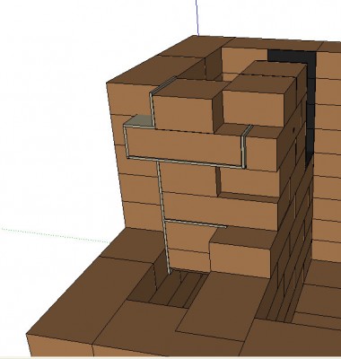

Александр, вы затронули очень больную и важную тему. Ее бы даже выделить в отдельную. Confused
Вот, что накопал я:
При перевязке как у nick_e - только на внутреннюю стенку - появляются трещины у подьемного канала вверху снаружи. Футеровка подьемного канала не работает. Видел на фото, как подверточный кирпич кладут через базальтовый картон к внешней стенке. Раз рвет стенку у неперевязанного канала, то это за счет ГПС! получается... Тогда может совсем ГПС исключить? Заменив ее базальтовым картоном почти до перекрыши. Пусть скользит как сможет. Surprised
Вот такой рисунок с вариантами расположения базальтового картона.
Порассуждаем?

Александр Бацулин
Сообщения: 928
СообщениеДобавлено: Пт 19 Февраль 2010, 10:40 Ответить с цитатойВернуться к началу
Не знаю, попробуйте...потом расскажите :-)

СообщениеДобавлено: Пт 19 Февраль 2010, 11:04 Ответить с цитатойВернуться к началу
Ну, вот смотрите - многие хотят получить гибкий (эластичный) шов. Исполнено. Даже если кирпич расширится на 1мм - базальт сожмется. А расширение меньше... Изгиб - тоже возможен в небольших пределах.
Верхний кирпич - это 2ой вариант гибкого подвеса... Confused

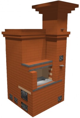

СообщениеДобавлено: Ср 28 Апрель 2010, 17:57 Ответить с цитатойВернуться к началу
Из страны канальных печей....

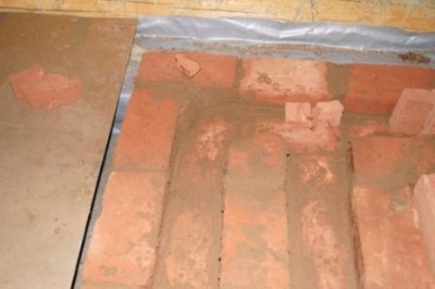

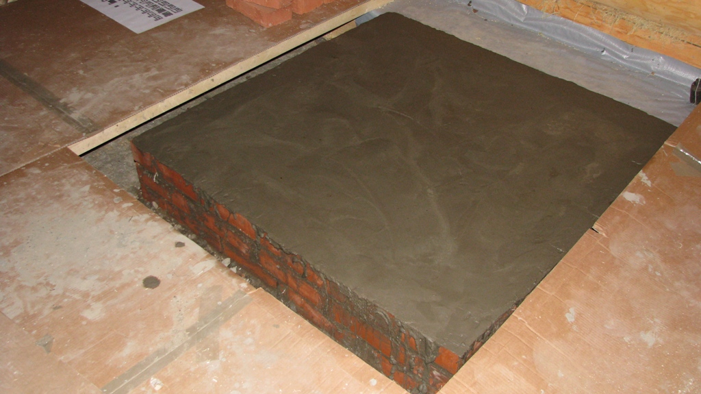

СообщениеДобавлено: Чт 24 Июнь 2010, 08:30 Ответить с цитатойВернуться к началу
Закончил фундамент. Сразу до конца не залили, пришлось поднимать. Нужно ли делать гидроизоляцию печи от фундамента , ведь на такой высоте будет уже сухо? Да и кирпич первого ряда вряд прижмет рубероид.
К сожалению высота потолка 2100, по совету убираю 2 ряда во втором колпаке, критично ли еще 2 ряда убрать если потребуется?
Духовку убираю, но оставляю задвижку под ней - должна работать как ЗЛХ!
В выходные первый ряд и отвесы!

СообщениеДобавлено: Чт 24 Июнь 2010, 21:05 Ответить с цитатойВернуться к началу
Гидроизоляция необходима.

Рыбак
Зарегистрирован: Ср 24 Март 2010, 14:11
Сообщения: 78
СообщениеДобавлено: Пт 25 Июнь 2010, 12:59 Ответить с цитатойВернуться к началу
Фундамент был гораздо шире, но не до конца залили см 20. Вывел кирпичем чуть шире.
ЗЛХ будет не весь колпак обогревать, левая стенка не сильно будет прогреваться. Вообще задвижка в моем случае нужна больше для быстрой растопки.

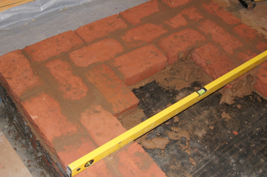

СообщениеДобавлено: Пн 28 Июнь 2010, 05:50 Ответить с цитатойВернуться к началу
В выходные сделал гидроизоляцию и начал ваять. Уважаемые печники, понял я, что ваш хлеб не дается легко! В конец уставшие я с помощником за первый день сделали полтора ряда. Очень много ПЗР - подготовительно-заключительных работ!

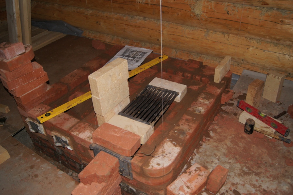

СообщениеДобавлено: Пн 28 Июнь 2010, 07:05 Ответить с цитатойВернуться к началу
Во второй день начали 2 и 3 ряд.
Есть вопросы:
1. как закрепить 2 шамотных кирпича на 3 ряду у поддувальной дверцы?
2. Между красным и шамотным должен уже огнеупорный раствор?
3. Колосники по схеме будут ниже, чем эти же 2 ш. кирпича, т.е. дрова будут не на одной линии с дверкой, а в углублении?
4. Высота от пола до потолка 2150 мм, а печь 30 рядов 72х30=2160, по совету автора Александра Бацулина можно убрать 2 ряда, а если понадобится (не можем тоненький шов делать) можно ли еще убрать рядок-другой со второго колпака?
