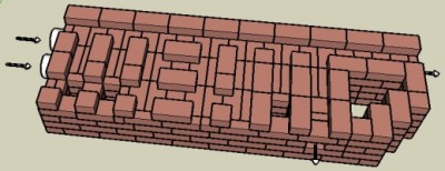

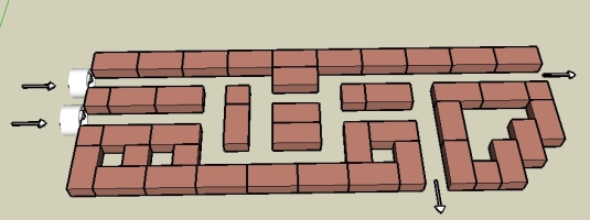

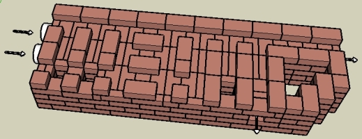

возможно ли встроить калорифер в перекрытие между верхним и нижним колпаками?
и какие возможны отрицательные и положительные явления?
какую мощность нагрева воздуха можно получить из такой конструкции?
печь начинается с одного кирпича...
общий вид перекрытия

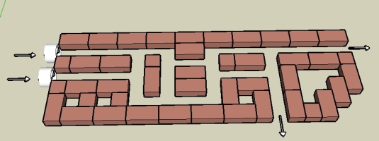

система каналов

1) Горизонтальные каналы надо продувать принудительно
2) толщина перекрытия возрастает в разы, с 1-2 рядов до 6 минимум.

вентиляторы нарисованы слева белые
а почему 2-х рядов не хватит?
хочется просто увеличить воздухооборот в помещении и быстрее его прогреть.

Теплоотдача стенки печи - 500 Вт /м2 (условно) Если отступка закрытая (как у вас), то принимают 250. Вот и считайте, есть ли смысл париться.

2-х рядов чего?
2 ряда - перекрытие первого колпака, 2 ряда калориферные каналы, 2 ряда перекрытие калориферных каналов.
Итого 6 рядов, вместо двух.

Так это при естественной циркуляции воздуха, а человек предлагает дуть вентилятором - толк будет однозначно, для примера - тепловая пушка согреет дом быстрее, чем конвектор той же мощности.

Вы правы - это при естесственной, при принудительной будет побольше, но не так уж чтобы очень. Кирпич плохо-теплопроводен.
После протопки на внутренней поверхности около 270 С, на внешней 70. Тепловой поток наружу 0,4/0,12*(270-70)=666 Вт/m2 (принимают 500)
Если продувать вентилятором, темпереатура внешней стенки будет 20 С, тепловой поток 0,4/0,12*(270-20)=833 Вт/m2, т.е. увеличиваем на 25%
Такой еще момент - снимая дополнительную мощность быстрее расходуется общий запас тепла и, следовательно, ухудшиться неравномерность теплоотдачи по времени.
Тепловая пушка (равной мощности) разогреет комнату (воздух в ней) быстрее только за счет его интенсивного перемешивания. А конвектор нагреет больше верхние слои воздуха.

всем спасибо за помощ.
из всего вешесказаного делаю вывод: проще будет поставить комнатные вентиляторы направленные на стенки печки- и получить нужный быстрый воздухооборот .
