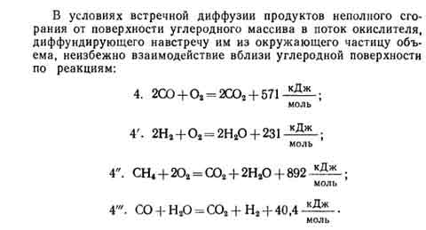

Оксид алюминия в катализаторе должен помогать делать Н2О+СО=СО2+Н2 если я не ошибаюсь. Даже если и не помогает как катализатор, то помогает как завихритель дожечь, то, что дожигается О2. Без вторички и О2 нет.

Завихритель перемешивает , а катализатор помогает протеканию химических реакций .
По Вашей формуле получаем несгоревший Н2- водород- горючий газ Shocked Shocked Shocked . Вообще должна получится карбоновая (или угольная) кислота, тем более реакция происходит в присутствии катализатора ( химия на уровне средней школы).

Наверно, я не знаю. Чем вам водород не мил. Сгорит с кислородом.
А реакций вторичных там не мало. Чего мне последняя запомнилась не знаю. Пусть будет 4.
Вопрос не в этом, а есть ли реальная польза от катализатора, в чем она, кто эту пользу померил и чему она равна? Smile
Основы практической теории горения. Померанцев В.В. 1986 г.

Про последнюю формулу : Как разложить воду методом нагрева на водород и кислород?
Катализатор улучшает сгорание , но не сжигает твердый не горючий остаток .

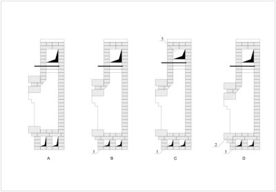

Хочу предложить несколько вариантов увеличения высоты дымосборника каминной части.
А. Существующий вариант.
В. Портал опускается на один ряд в низ за счёт нижних газоходов (1). В результате высоты не достаточно, но близко к норме.
С. Портал опускается на один ряд вниз за счёт нижних газоходов (1), а дымосборник поднимается на один ряд вверх за счёт газовой камеры (3), но только в месте каминной задвижки. В результате высоты достаточно.
D. Портал опускается на два ряда вниз за счёт нижних газоходов (1) и нижней полки (2). В результате высоты достаточно.
Интересно ваше мнение.

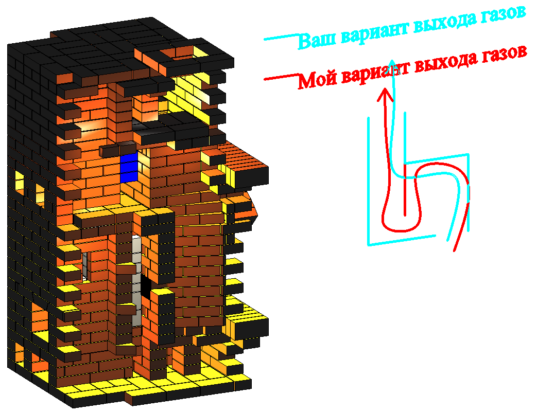

Прокрутил Ваш проект (не знаю что там у Вас было в полной версии) и если хотите повторюсь:
1. Настоятельно рекомендую опустить топку на 1 ряд, никаких нюансов там нет в крайнем случае золу будете убирать чуть чуть чаще, тогда уж задвижка холодного пуска точно не понадобится и опуск газов в нижние каналы будет проходить в более благоприятных условиях.
2. Высылаю изменённый файл, в нём я отключил левую наружную стенку и добавил 3 синих (чтобы были заметнее) кирпича для изменения движения газов (сделать симметрично) и рядом нарисовал схемку.
3. Можно опустить на ряд аккумуляторы и довести их вплоть до 16 ряда, лишнее накопление тепла не помешает, в файле они жёлтого цвета, не знаю почему их на форуме назвали катализаторами хотя я предложил пусть чуть чуть, на увеличить массивность печи.
4. Что касается трубы в пятерик то именно этот камин работает и в более неблагоприятных условиях о чём я писал выше. Для печки труба в шестерик - лишнее, в холодное время года воможен конденсат. Просто многие печники перестраховываются в ущерб конструкции, а вдруг задымит - не задымит!
5. Перед началом кладки обязательно насухо разложите 2 ряда и определитесь с толщиной швов, проект проектом, а на практике может получиться по другому.
