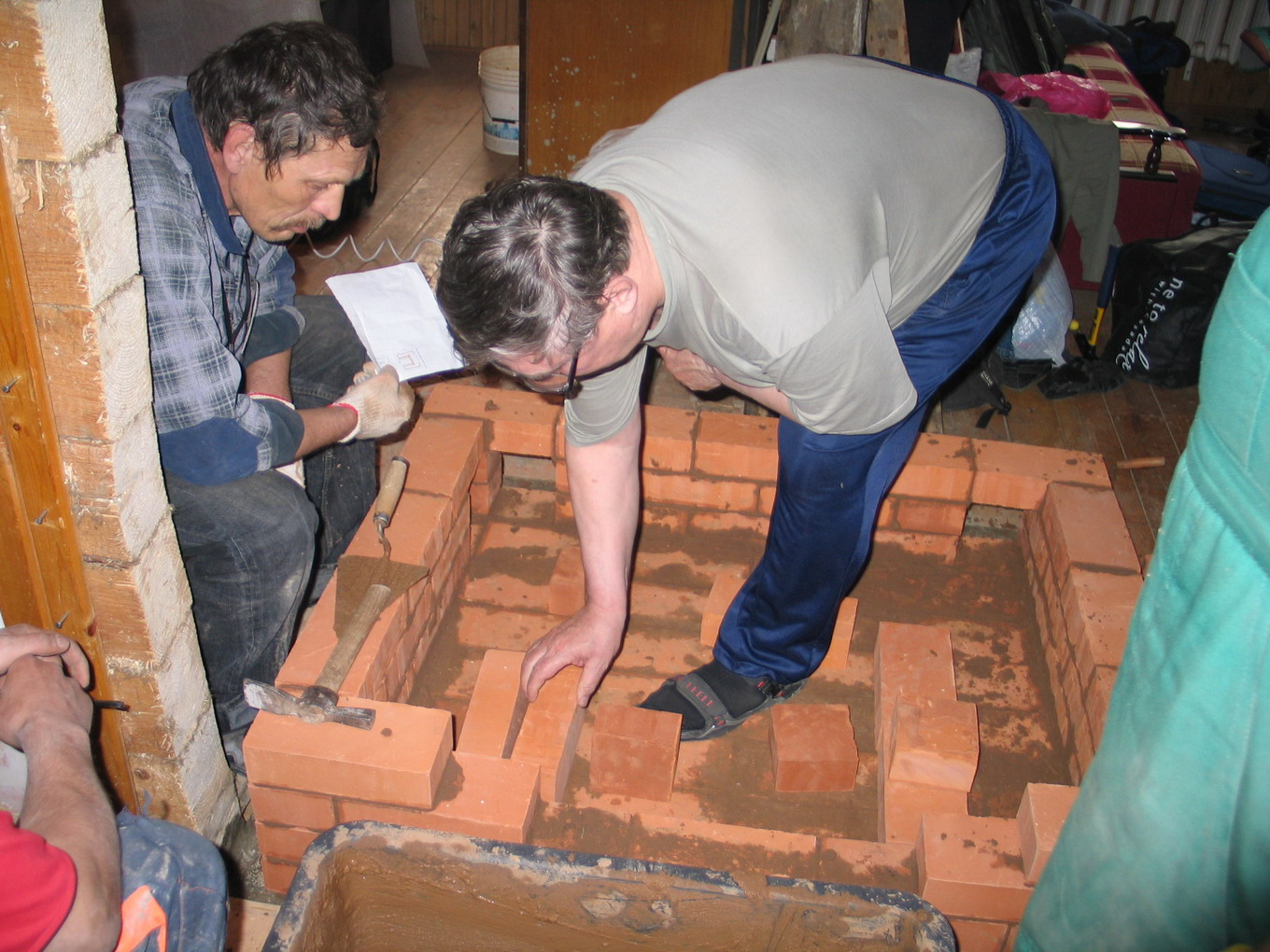

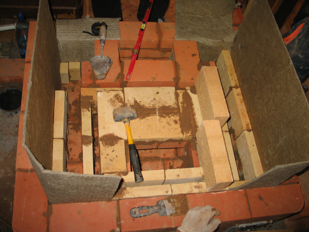

Владимир, это строительство печи к испытаниям http://forum.stovemaster.ru/viewtopic.php?t=3558 проведенных в 2010 г.
