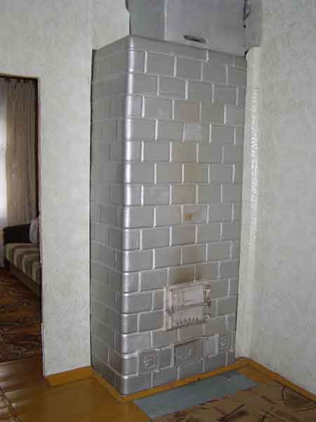

Вот как обещал. Кафельная печь у соседа.
Размеры разумеется недостаточны для полноценного отопления трех комнат, но данная печь предназначена для использования в межсезонье, когда уже холодно, но центральное отопление еще не включено. Используется печь в основном в Сентябре-ноябре для поддержания комфортной температуры в квартире общей площадью 25 кв.м. Топится она не чаще одного раза в сутки.

Чт 25 Март 2010, 19:50
Вот нашел еще один снимочек печи. Это не для рекламы, потому как кафель использовался старый, оставшийся от разборки старой печи, а потому не высокого качества. Кроме того печь покрашена масляной краской , что заметно по темным пятнам из-за перенакала печи.

Это моя первая печка. Стоит уже почти 20 лет.

Это моя первая печка. |
Высверлены отвертия в топочной дверце для ВВ и её охлаждения - всё как положено.
vova230
Добавлено:
Вс 10 Октябрь 2010, 22:39
Дырки в дверке заводские. Дверка польская, производство где-то еще довоенное. Печка строилась на месте старой Русской и из материала от той же печи.
