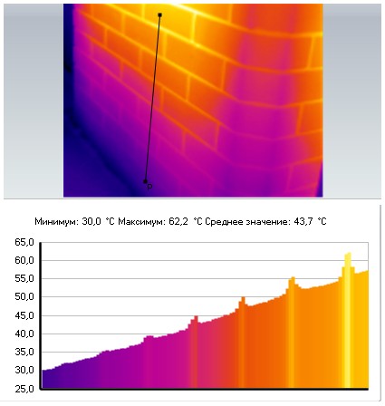

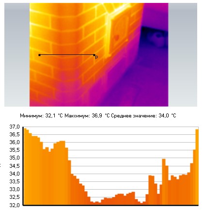

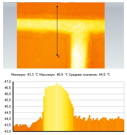

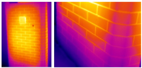

Несколько снимков печи в Кузнецах, сделанных тепловизором. Печь на устоявшийся режим не выводилась. Съемка сделана на второй день после второй протопке спустя 6 часов.
Общая "картинка" прогрева печи видна. Отдельно выполнен снимок угла печи.
И все же шов прогревается гораздо сильней, что отчетливо видно на профильном графике снимка.
Фасад печи не снимал, поскольку надо было изолировать дверцы, а времени в обрез.
Общий снимок тыльной стороны печи
 Размер файла:  88.23 КБ
 Просмотров:  1858 раз(а)
Угол печи
 Размер файла:  85.72 КБ
 Просмотров:  1579 раз(а)
Температура шва
 Размер файла:  45.64 КБ
 Просмотров:  1212 раз(а)

Это очень странно, что шов прогрет сильнее намного. Поскольку теплопроводность р-ра и кирпича сопоставима, а длина пути тепла (ширина кирпича) в 20 - 25 раз больше толшины шва.
Здесь возможна приборная ошибка. Можно сделать такой опыт - один из внешних кирпичей прорезать на 1 см и забить раствором, т.е. сделать псевдошов. И снять показания.

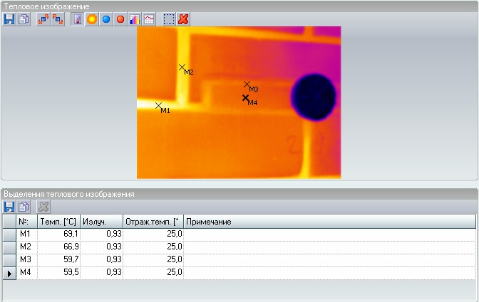

пока ложный шов не делал, но сделал снимок у вставки около задвижки
там вставка 3 см из кирпича закрывает щель финской задвижки и температура сопоставима с температурой кирпича
завтра попробую просто кусок глины прилепить к кирпичу

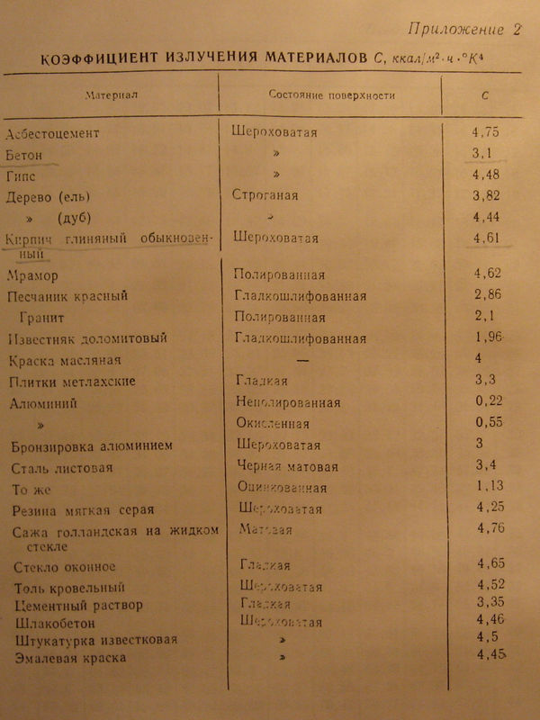

На показания прибора влияет коэффициент отражения/поглощения материала. Коэффициент этот зависит от самого материала и состояния его поверхности (шероховатость и пр.). Он (коэффициент) совсем не обязан быть одинаков для кирпича и раствора.
СообщениеДобавлено: Сб 17 Апрель 2010, 22:34 Ответить с цитатойВернуться к началу
По таблице коэф. излучения на кирпич, строительный раствор и штукатурка соответсвуют 0,93, керамика 0,92. Но даже если изменить в пределах от 0.9-0.94 все одно, разница почти в 10 гр.С

Фокин К.Ф. Строительная теплотехника
 Размер файла:  84.47 КБ
 Просмотров:  1827 раз(а)
СообщениеДобавлено: Сб 17 Апрель 2010, 22:54 Ответить с цитатойВернуться к началу

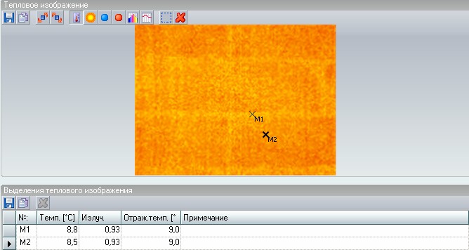

термометра нет, проверил термопарой: разница 8 градусов
пришлось засверлить кирпич и шов на 1 см
сделал снимок печи в бане (холодная)
погрешность по шву в 0.3 гр.С
Холодная печь
 Размер файла:  43.58 КБ
 Просмотров:  1421 раз(а)

В холодной (9 С) печи разница по тепловизору - 0,3. Все-таки есть погрешность. Если линейно продолжить на 70 С, то выйдет около 2 С разницы. Но зависимость вряд ли линейная.
Еще, если посмотреть на температурный профиль, то бросается в глаза то, что на кирпиче т-ра меняется плавно, а при переходе на материал шва просто скачкообразно - на 10 С моментально. Вряд ли так может быть в реальности. Скорее из-за материала (или углубленности) шва. Хотя опыт с термопарой показывает разницу 8 С ....??? Не ясно.

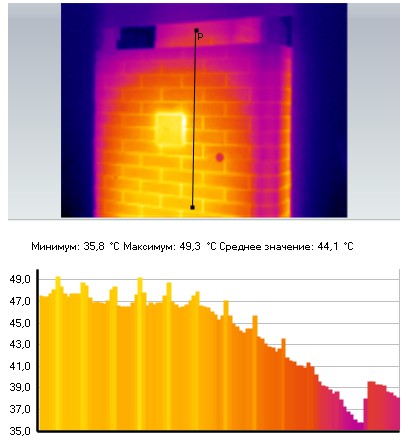

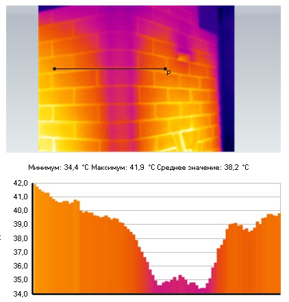

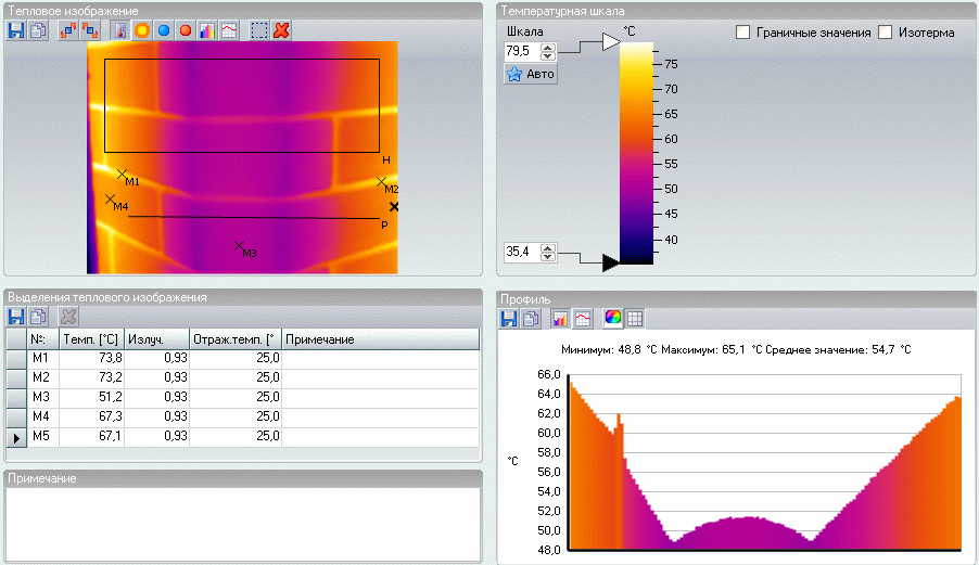

Еще раз промерил температуру шва и кирпича, но в другом месте на глубине 0.5 см. Теперь каплевидным датчиком "К", поместив его в отверстие и закрыв пробочкой из "ваты".
Получилось 50.3 против 43.2. Все же шов на 7 градусов выше.
Непонимаю приверженцев усиленного нагрева второго колпака Sad куда еще то греть?
Профиль вертикали верха печи
 Размер файла:  30.32 КБ
 Просмотров:  1431 раз(а)
Профиль по вертикали низа печи
 Размер файла:  29.19 КБ
 Просмотров:  1390 раз(а)
снимок печи на начало третьего дня
 Размер файла:  19.04 КБ
 Просмотров:  1415 раз(а)

СообщениеДобавлено: Вс 18 Апрель 2010, 09:18 Ответить с цитатойВернуться к началу
снимки по фасаду печи
верх печи по фасаду

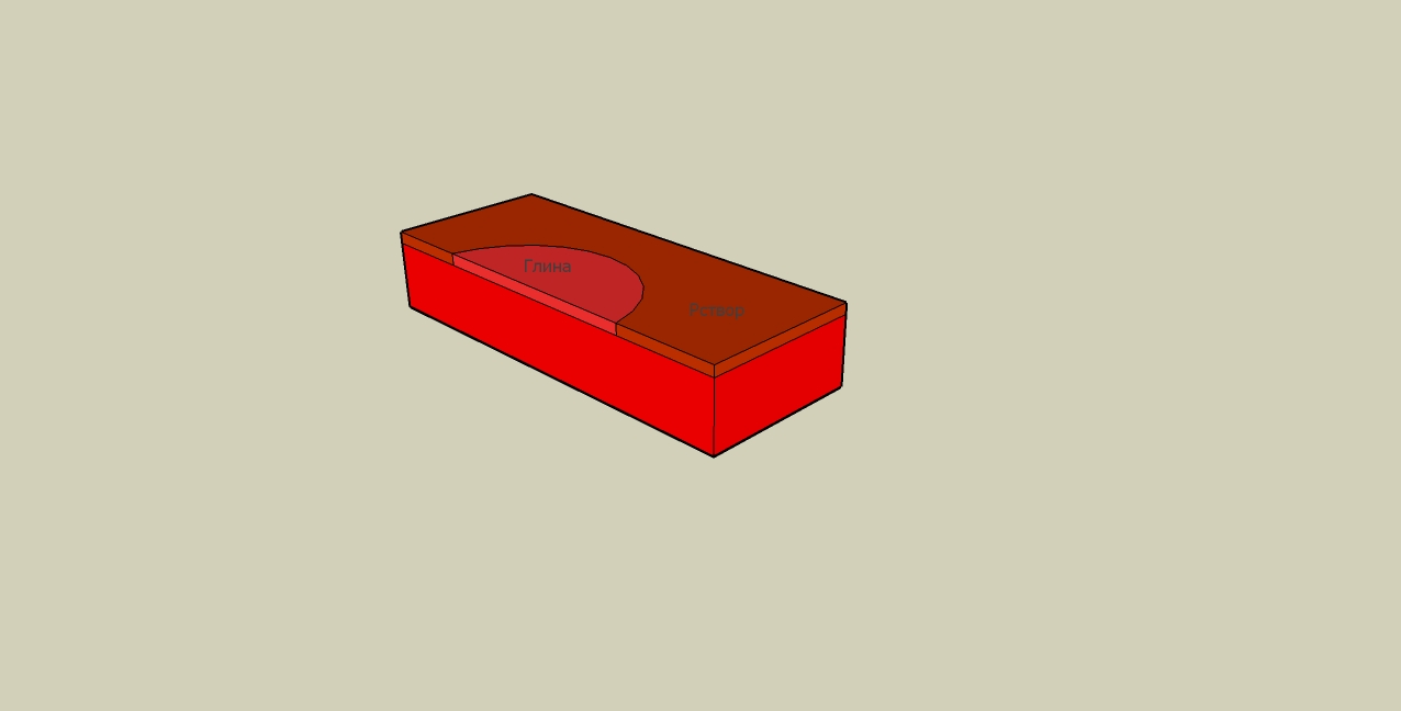

Андрей, вот ближняя съемка шва по фаскам.
теплопотери стен
 Размер файла:  19.05 КБ
 Просмотров:  91407 раз(а)
шов и кирпич с фаской
 Размер файла:  32.77 КБ
 Просмотров:  1372 раз(а)
