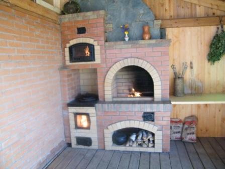

Добрый вечер! В этом сезоне выдалось немного свободного времени, построил себе гриль на даче. Опробовать толком не успел, пару раз шашлык поджарил, да рыбку в верхней печи в фольге запек, рыбка получилась на славу. А кто еще сумел выкроить время и построить что нибудь для себя по нашей теме?

Здравствуйте Александр. Действительно красиво и здорово.
Насколько я понимаю в верхнем левом углу хлебопечка
На сколько она эффективна и каков принцип работы данного варианта ?

Печь предполагается использовать для нескольких целей. В нижнем ярусе казан на 8 литров, отходящие газы проходят через верхнюю камеру,что дает возможность горячего копчения. Если заложить в верхнюю камеру дровишек думаю можно и хлеб испечь. Но пока не пробовал. Через недельку откроится дачный сезон буду опробовать.

А плов готовить на дровах надо сноровку, поскольку сама топка д.б. мобильна, чтоб менять температуру.
У меня в дверце топочной сделаны отверстия вверху, поэтому основной процесс готовки идет на ВВ через эти отверстия, если погорячей -открываю поддувальную, а похолодней- топочную дверцу. Но в любом случае плов должен доходить на догорающих углях раскаленной топки.
Это то, что я вынес из своего опыта.

Очень понравилась "висящая" ХК. А не раскроете секрет сведения всех дымовых каналов? Confused Так все весело одновременно горит... Хотя такого вроде и не надо скорее всего... Surprised Но все-таки...

Владимир вы правы должен работать либо казан,либо верхняя камера печи, поскольку отходящие газы от казана прходят через верхнию камеру которую можно использовать в этот момент как коптильню Г.К. Канал из Х.К выходит над дверкой и уходит в заднию чась печи где соединяется с дымоходом гриля. В этом сезоне зделал клона своего гриля заказчику.

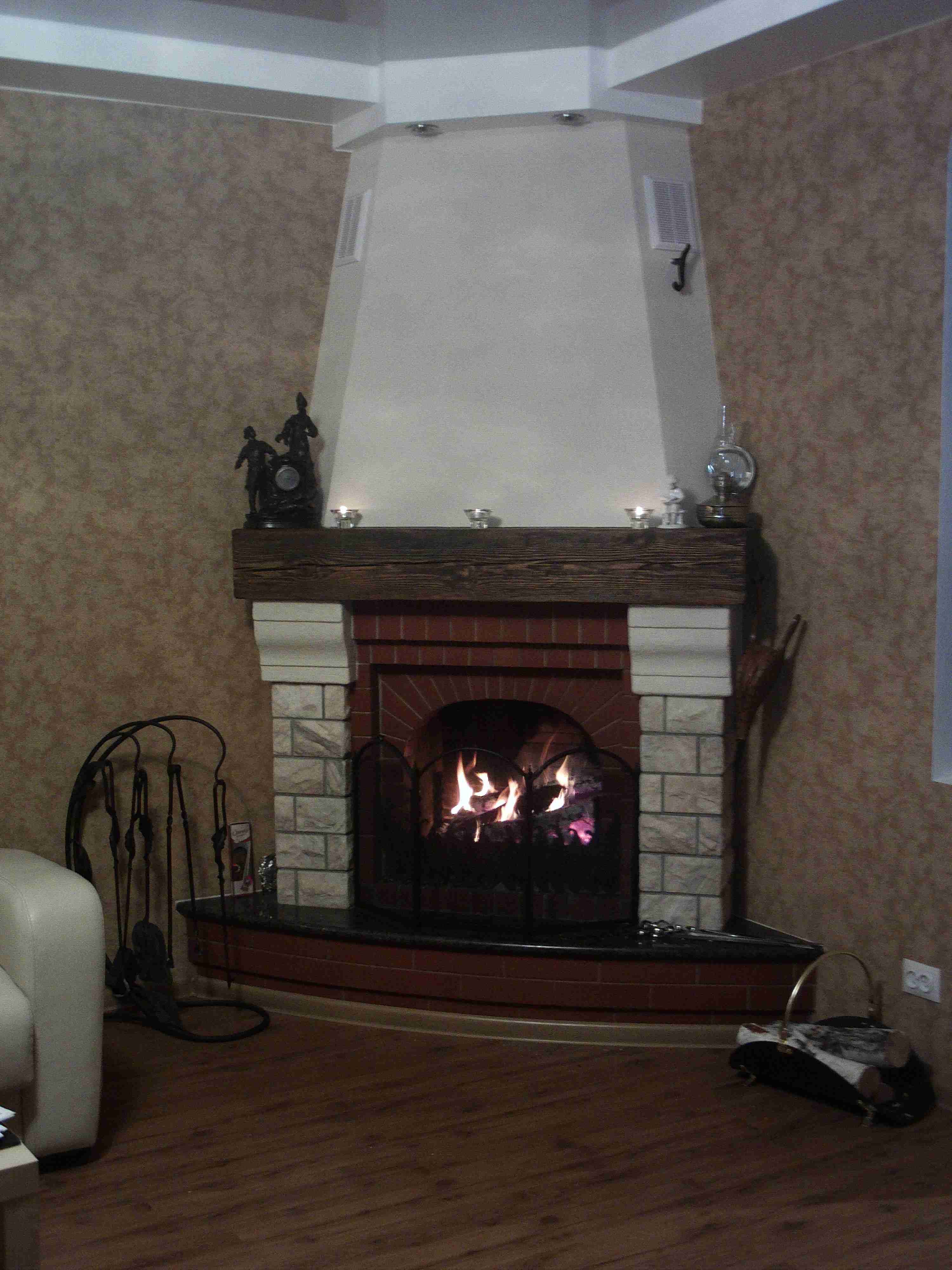

Выкладываю камин. Я построил его в своей квартире на 9-м этаже. Мне лично он сильно нравится, особенно - когда работает! А как вы считаете?

Мне понравился.Тем более что работает Smile . А про конвекцию теплого воздуха
пару слов можна услышать? Выпускные решотки видно ,а приточные?
СТИЛЬНО!!!
А как согласовывали трубу, с кем? Ваш 9-тый - он последний?

Приточные тоже есть, я их выполнил в виде щелей между порталом камина и стенами, оформил так чтобы они были незаметными. Поверьте - конвекция не бутафорская, работае как положено.
СТИЛЬНО!!!
Спасибо за доброе слово! Иначе я сделать не мог, ведь это результат моего многолетнего накопленного опыта, базовый элемент и главный предмет обсуждений интерьера. 9-й этаж последний, когда покупал квартиру - рассматривал только верхние этажи. Про оформление и разрешение наслушался очень много разных небылиц, а может быть раньше с этим было все строже, ведь камин при соц.строе всегда относился к элементам роскоши , а значит мог принадлежать только директорам, начальникам, состоятельным людям и т. д. поэтому для простолюдина создавались различные препоны. Теперь вопросы с оформлением решаются проще, достаточно только найти лицензированную проектную организацию , сделать проект и согласовать его с управляющей организацией вашего многоквартирного дома.

Евгений (Светлолобов), хорошая работа и оригинальное редкое решение, заслуживает отдельной темы на форуме, так как Вы открыли для многих печников и заказчиков новую возможность - построить в квартире настоящий камин или печь. Большинство, возможно, и не подозревали о такой возможности - а теперь будут знать, будут строить.

Большая просьба - выложить здесь проект, чтобы можно было найти организацию подешевле. Когда на руках готовый проект (а долго ли сделать самому по аналогии), то можно ходить по фирмам и найти, кто поставит печать подешевле.
Или он настолько сложен???

Благодарю за положительный отзыв о работе. Но хотелось бы уточнить, что ничего нового я не открывал - строительство каминов и печей в многоквартирных домах далеко не новая тема. В нашем г. Новосибирске очень много построено многоэтажек с печным отоплением, т.е. в каждой квартире стояла своя печка и подключались они по стояку в одну общую трубу. Позже в этих домах провели водяное центральное отопление, печи разобрали, а вот трубы кое где стоят еще и сегодня. В современных постройках печные трубы не предусмотрены, поэтому строительство каминов проще всего выполнить на последних, верхних этажах, но я знаю примеры строительства каминов и на первом этаже в пятиэтажке.
Уважаемый Валентин! Выложить проект я не могу по этическим соображениям, ведь автором его я не являюсь, а только пользователем. А что касается проектной организации, то думаю, что если у нас в маленьком сибирском городке с численностью населения около 190 тыс. чел. их насчитывается около десятка, то в г. Москве вы найдете их - десятки тысяч., но цена проекта будет зависеть не от того сколько вы фирм обойдете, а от объема и содержания проекта.
