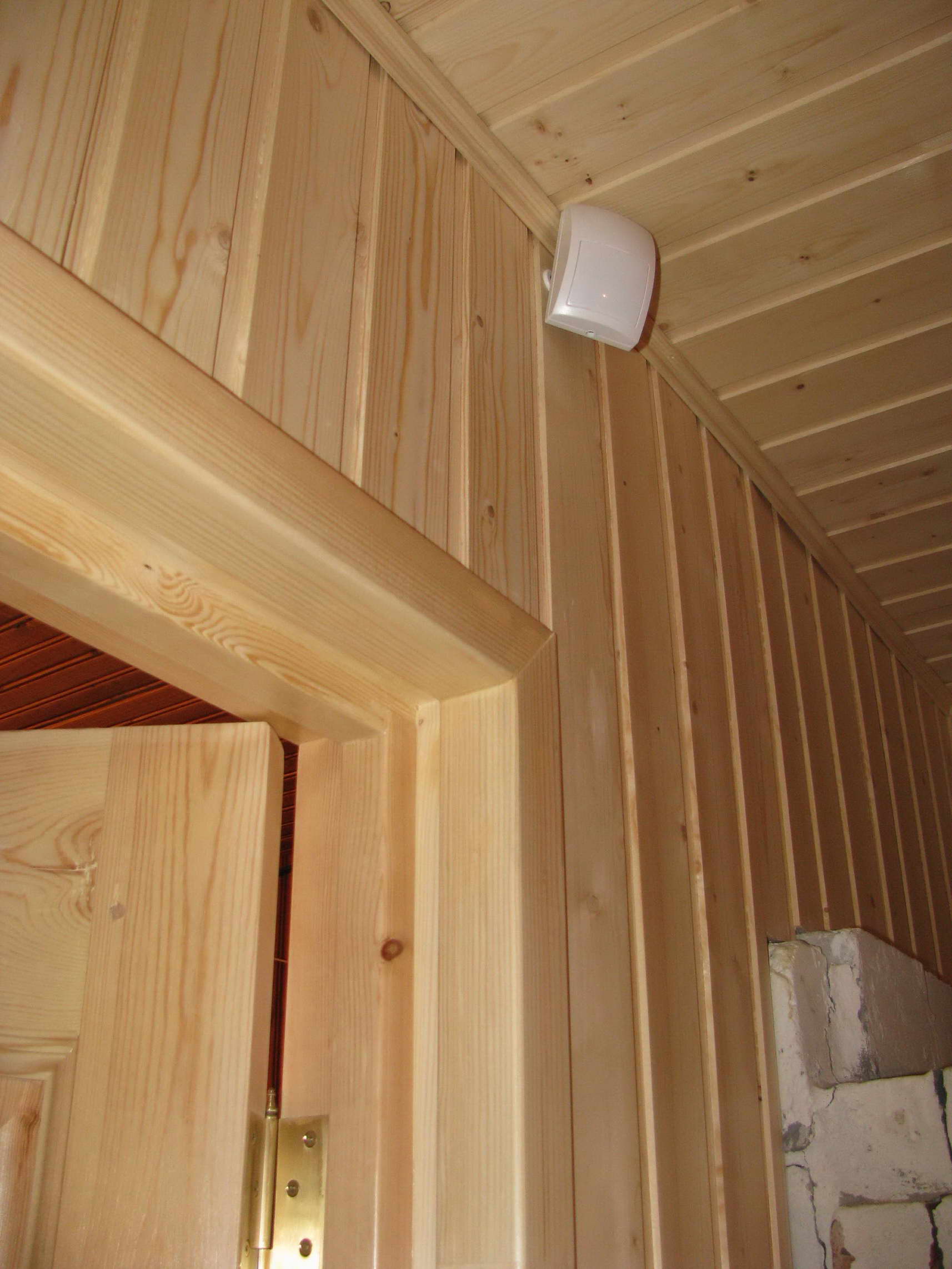

Доброго времени суток!
Моя проблема:
есть дачный дом и печка в нем. Затеяли, как бы, ремонт... Да вот старую мудрость - плясать надо от печки - не учли. Результат: пока своими силами потихоньку делал обновление интерьера, печка изрядно постарела, да и на фоне обновленных стен смотрится страшновато (да она и была такой).
Хотелось бы получить (желательно по месту) квалифицированное заключение - можно ли превратить "эту" печку в новую, в данных условиях, или нет. И если да, то когда и во сколько это превращение мне встанет?
Для наглядностии предварительной оценки прикрепляю фото.
P.S. В идиале хотелось бы получить печь-камин (оч. заинтересовался печами Кузнецова), которая топилась бы с противоположного от трубы торца (это правая от имеющейся сегодня топки стенка). Размеры имеющейся печки не привожу, т.к. надеюсь это и так видно из фото.
тел. +7 931 210 49 35 Михаил или в личку
Отзовитесь, мастера.

Боюсь, что "малой кровью" тут не обойтись.
Первое- не соблюдены правила противопожарной безопасности. А значит нужно разбирать стены и отодвигать их от печи на требуемое расстояние.
Второе - печь сложена ра ребро в верхней своей части, занчит она достаточно быстро нагревается и быстро остывает. Вас устраивает такой режим работы печи?
Третье - печь вся потрескалась. С одной стороны можно попробовать ее отремонтировать, но возможно кирпич приешл уже в негодность и его придется менять. Нужно смотреть на месте.
Внешний вид - при такой неровной кладке - только штукатурить по сетке и потом либо красит либо плиткой облицовывать. могут быть и другие варианты конечно.
А в итоге может получиться так, что реконструкция обойдется в итоге дороже строительства новой печи.

Да я собственно понимаю, поэтому и тут, что простой подмазкой похоже не обойтись, вот только не представляю, как можно в сложившихся условиях без ущерба для уже сделанного мной переделать печь.
по-поводу пожарной безопасности - Вам, конечно виднее, но там от стены до печки полкирпича были проложены, я их убрал, хотел сначала на другой теплоизоляционный материал заменить, да и не особо она греется на углах.
P.S. Собственно реконструкцию печки я и не хочу, о чем написал выше. Хочется печь каминного типа, что бы топилась с другой стороны и топка была в виде камина

Нормы есть нормы, независимо от того, насколько греется угол.
380 мм до защищенной от возгорания конструкции из горючих материалов. К сожелинию будет необходимо либо расширить проем, либо уменьшить азмеры печи. Но если уменьшить печь на два кирпича - то там места не останется ни на что. Тем более на камино-печь с большой дверцей.
Так что расширяем проемы однозначно.
Ну и демонтаж печи лучше выполнить до начала строительства печником новой.
_________________ +7 911 090-08-96 (МТС СПб)

Неее.... сам разбирать печь я не стану. Там вся и загвоздка в том, а можно ли ее разобрать, так сказать без "вероломства" - нежно, без разрушений всего остального. особенно труба! - она же не станет висеть по-моему хотению...
с проемами - легче... одну стенку, при необходимости, вообще можно будет убрать, но правда может 38 см в каждую сторону там и не наберется- в дверь упрется...
| Описание: |
| На рисунке видно, что от печи до двери примерно 3 вагонки, а до дверного проема еще меньше |
| Размер файла: |
225.71 КБ |
| Просмотров: |
804 раз(а) |

Лезете на чердак. выбиваете два кирпича из трубы друг на против друга ( поближе к перекрытию между первым и чердаком), заводите швелера ( опираете их на балки перекрытия), и клиньями потихоньку забивая отрываете трубу от масива кладки печи. И смело ломаете печь внизу. Делов то.

или начинаете с самого верха трубы. Ее состояние пока тоже не понятно. возможно тоже под замену просится.
заехать можно будет, по договоренности. 38 от дыма, т.е от внутренней поверности печки. а от внешней - 25 см.

совершенно неграмотно сложена шведка Буслаева. Некудышная перевязка и вся какая-то кривая. Чего ждать, разбирайте к черту.Тем более хотите ж что-то под камин. Увы трубу тоже придется разобрать. Лень самому-наймите двух мужичков,дайте по молотку им и за полдня всё разберут.

тем более так нельзя, общить вагонкой трубу - это просто нонсенс! Смело разбирайте все.

Ну тут я пожалуй не соглашусь, заделка трубы - это не нонсенс, а дизайнерский ход, так сказать
Ведь никто не говорит о набивке вагонки на трубу. Был сделан каркас, не сопрягающийся с трубой ни в одной точке. Расстояние от вагонки до трубы сантиметров 15, по всему периоду... разве тут есть криминал?
Да, в идеале, не мешало бы теплоизоляцию с фольгированным слоем сделать, но это все же не металлическая труба, а воздух и так лучший теплоизолятор...
(повторю - трещин и непрочности кладки на трубе не было...)

Да не переживайте. Ничего там при разборке не арзрушится. Печь разбирается по кирпичу , а не валится на бок как , почему то думают многие люди с кем я общался . Потом эти кирпичи выносятся , слегка очищаются от раствора и складываются в указанное место (ну по крайней мере я так делаю). Просто будет ОЧЕНЬ МНОГО ПЫЛИ и надо куда то девать очищеный раствор и осколки развалившихся кирпичей. Хотите закройте пленкой всЁ. А хотите потом всЁ вытирайте.
А вот насчет стенки впритык к печи и трубы зашитой вагонкой это , извините, так НИКОГДА не делайте. А то когда сгорит ваше жилище в первую очередь на печника наезжать начнете, а по сути сами виноваты. И сгорит ваше жилище не потому что так стенка печи нагрелась , что дерево загораться начало, а потому что печная кладка может в любой момент и в любом месте треснуть и полетят искры на вашу обшивку трубы , а вы этого даже не увидите!
А по существу вопроса. Сам всегда не любил подход "если чтото ненравится в существующей печи давайте все снесем и построим заново вы только деньги платите". Но в данном случае ... увы. Её функциональность под большим вопросом(по фото естественно не скажешь точно). А если речь идет про благородный вид , то проще снести ипостроить заново.
В поддержку вам скажу. Если фундамент от этой печи в порядке , то это непохая экономия. И труба которая идет у Вас через 2-й этаж может быть сделана так ,что её не придется зашивать - она будет красива, да еще и греть будет(слегка)..
