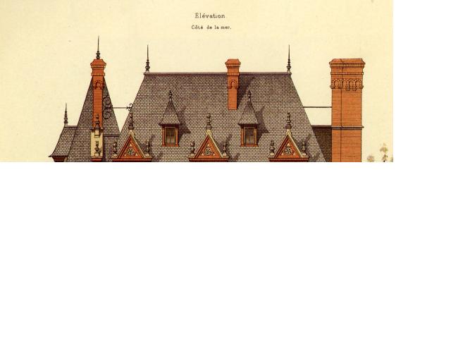

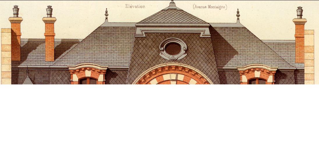

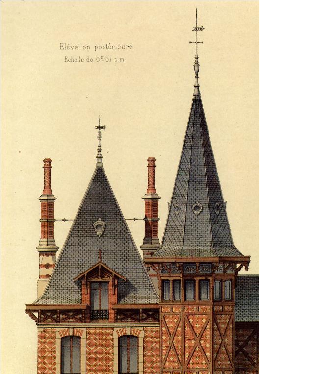

Примеры худ. оформления дымовых труб из издания 1889 года.
8-921-743-33-53
 Размер файла:  92.42 КБ
 Просмотров:  1282 раз(а)
 Размер файла:  89.51 КБ
 Просмотров:  2344 раз(а)

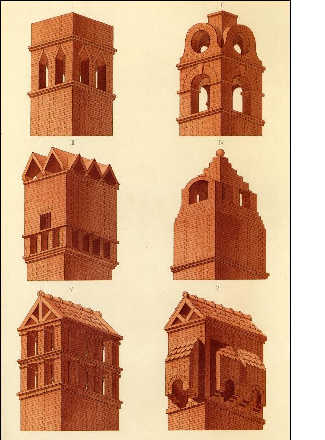

Сергей68
Сообщения: 855
СообщениеДобавлено: Вт 22 Сентябрь 2009, 22:20 Ответить с цитатойВернуться к началу

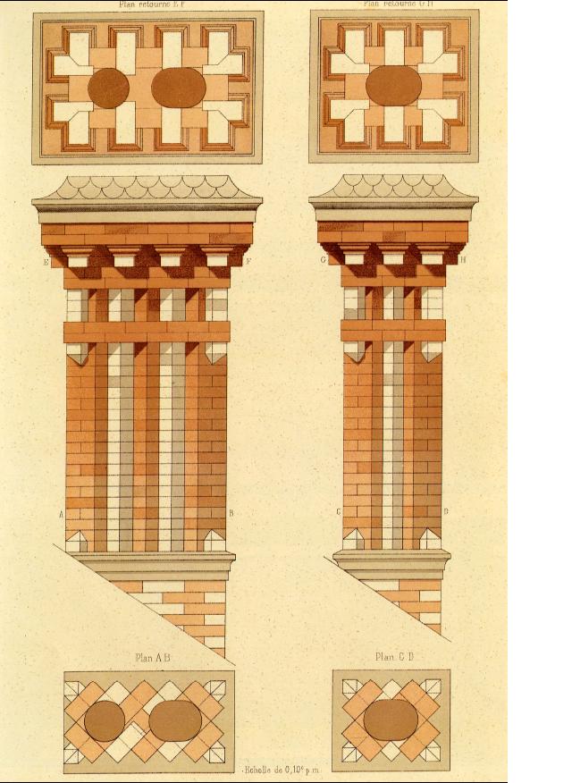

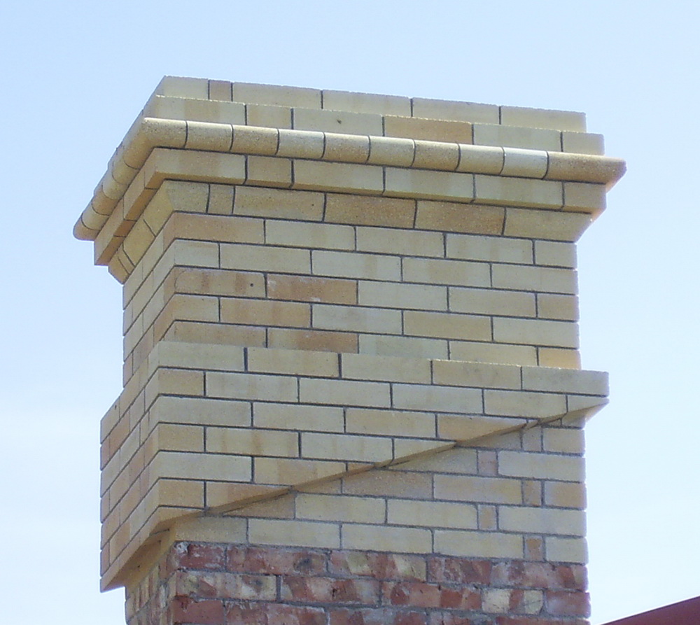

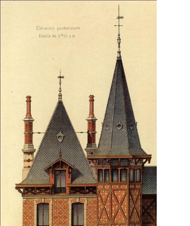

И еще маненько ))
8-921-743-33-53
 Размер файла:  75.63 КБ
 Просмотров:  1249 раз(а)
 Размер файла:  26.19 КБ
 Просмотров:  1242 раз(а)
 Размер файла:  79.98 КБ
 Просмотров:  1245 раз(а)

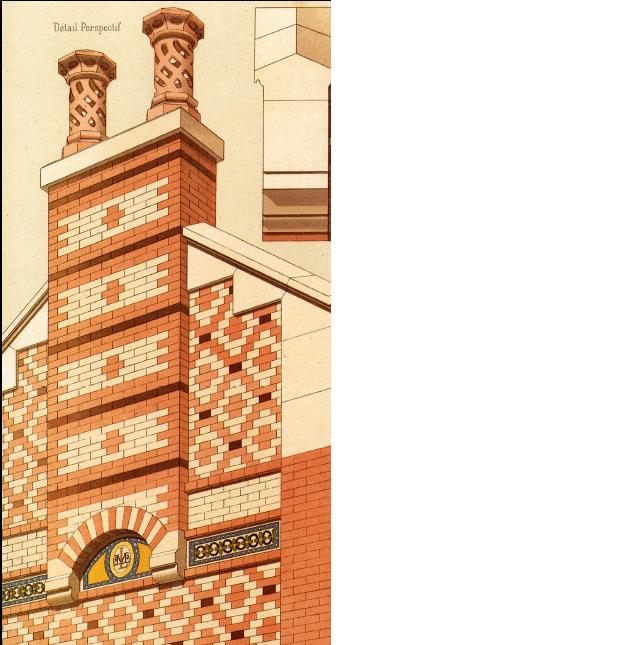

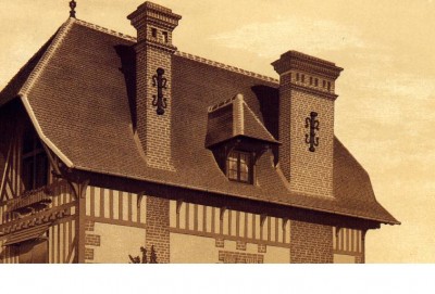

И еще чуть чуть в довесок
8-921-743-33-53
 Размер файла:  78.06 КБ
 Просмотров:  1317 раз(а)
 Размер файла:  64.15 КБ
 Просмотров:  1214 раз(а)
 Размер файла:  93.27 КБ
 Просмотров:  3381 раз(а)

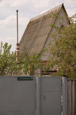

СообщениеДобавлено: Чт 6 Май 2010, 23:30 Ответить с цитатойВернуться к началу

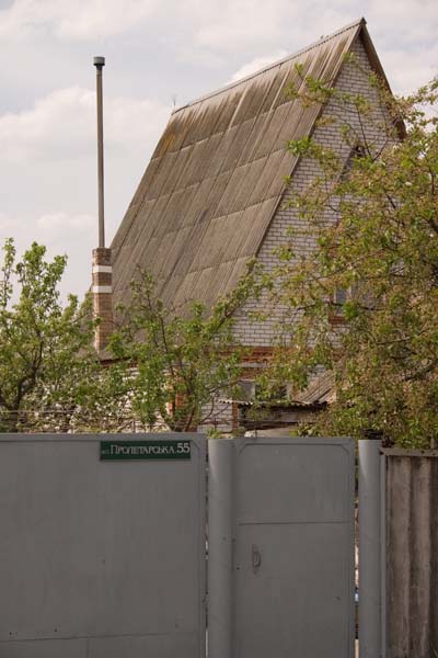

Ужас трубочиста Shocked
Или как нельзя делать дымоходы.
Дымоходная каланча высотой более 7 м. Как такое чудо почистить от сажи — это даже Богу непонятно. Twisted Evil
А как она хорошо с треском и грохотом может сломаться при хорошем ветре и разбить шифер на кровле... Sad
С уважением, Игорь Сергеевич
Из Украины
 Размер файла:  59.47 КБ
 Просмотров:  1224 раз(а)

СообщениеДобавлено: Чт 6 Май 2010, 23:33 Ответить с цитатойВернуться к началу
Юрий Подгорнов писал(а):
Можно просто трубу из нержавейки засунуть и обсыпать керамзитом...
Керамзит будет постепенно проседать вниз и сильно сдавливать снаружи трубу из нержавейки...
Из Украины

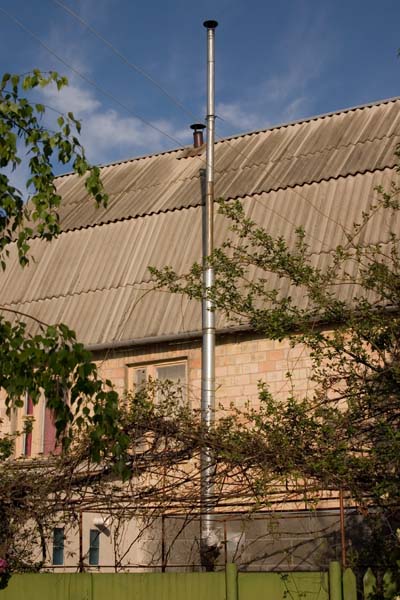

IgorUA
Сообщения: 1101
Регион: Киев, Украина
СообщениеДобавлено: Пт 7 Май 2010, 08:53 Ответить с цитатойВернуться к началу
Керамзит не меняет формы и не садится
Керамзит просаживается, подвергаясь циклическим расширяющимся воздействиями стальной трубы...
На керамическую трубу одет щелевой дефлектор, который быстро забивается сажей.
На фото ещё один ужас трубочиста. В цоколе установлен дровяной котёл, судя по закопченности чёрной сажей конца трубы и дефлектора над ней.
Из Украины
Оголовок дымохода со щелевым дефлектором
 Размер файла:  21.73 КБ
 Просмотров:  28851 раз(а)
Ужас трубочиста
 Размер файла:  80.37 КБ
 Просмотров:  1077 раз(а)
vova230
СообщениеДобавлено: Пт 7 Май 2010, 10:43 Ответить с цитатойВернуться к началу
Да, нельзя, а что делать? Более низкая не потянет, Единственный выход перенести котел в другое место, если есть возможность, а если нет?

Сергей68 писал(а):
И еще маненько ))
Дымоходы на снимке 1.JPG красивые, но совершенно бестолковые: это дымоходы для каминов, которые пристроены к наружной стене дома, и поэтому задняя часть камина и задняя стенка дымохода греет улицу, а не дом.
Камин или печь нужно располагать внутри дома, чтобы дымоход был поближе к коньку крыши, и чтобы он не торчал над крышей, как каланча. Дымоходы нужно периодически чистить от сажи и нагара, и не на каждую каланчу трубочист согласится полезть даже за любые деньги: своя жизнь дороже...
Дымоходы принять размещать вдоль ската кровли, а не поперёк, чтобы не задерживать снег на крыше в районе стыковки с дымоходом и избежать возможных течей из-за таяния снега в таких проблемных местах.
Это дымоходы для климата Лондона или Рима, а не для Москвы или даже Киева. И в Одессе с её тёплым климатом такие дымоходы строить нецелесообразно.
Из Украины

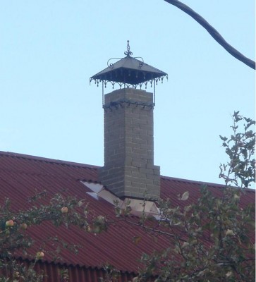

Александр-та
Сообщения: 867
Регион: Омск
СообщениеДобавлено: Сб 8 Май 2010, 17:32 Ответить с цитатойВернуться к началу
Вот такая труба у одного из печных комплексов.
 Размер файла:  221.11 КБ
 Просмотров:  1199 раз(а)
vova230
СообщениеДобавлено: Сб 8 Май 2010, 18:45 Ответить с цитатойВернуться к началу
А почему выдра так высоко? Или крыша еще не сделана?
