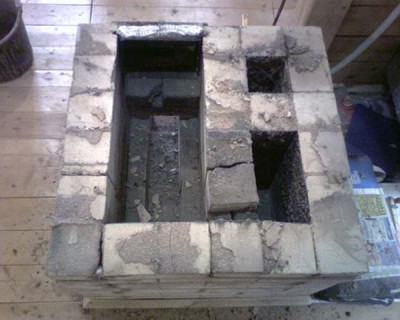

В районе "СШ" кирпич в труху. По задней и по правой стенкам, в районе топливника, сквозные трещины(кирпич пополам), которые рвзъехались на 2-5мм.
А на каком растворе сложена печь?
Вообще-то неспроста принято отделять горячее ядро печной конструкции термокомпенсационными зазорами, которые заполнены базальтовым картоном или муллитокремнезёмистым фетром (ватой) или хотя бы упаковочным гофрированным картоном. Этот зазор позволяет кирпичам топки свободно расширяться в стороны и вверх.
Печь указанной на фотографии конструкции не имеет термокомпенсационных зазоров, что привело к растрескиванию кирпичей в топке, на которые сверху давала большая масса кирпичей верхней части отопительной печи.
Налицо недостаток конструкции (при таком размере трудно это исправить) помноженный на постоянную сильную перетопку.
С уважением, Игорь Сергеевич

Но ведь представленная печь кажется была целиком сложена из одного вида кирпича, а значит и не нуждалась в термокомпенсационных зазорах. По-моему там проблема именно в качестве кирпича.
СообщениеДобавлено: Сб 1 Май 2010, 22:38 Ответить с цитатойВернуться к началу
IgorUA,Печь была сложена на огнеупорном растворе, который взял в городской котельной.Смесь тёмносерого цвета как цемент, с мелкими крупинками. После обжига цвет раствора с внутренней стороны стал как у шамотного кирпича(заметил при разборке). Печь не футерована, просто нижний ярус полностью из шамотного кирпича. После двух часов топки хорошими дровами, внутренняя поверхность топливника красная, а наружняя нагрета больше ста градусов. Когда в доме был только один этаж, этой печи вполне хватало, но два этажа и время её прикончили... А всё-же 16 лет, это нормально для кирпичной печи?

Даже если печь выложена из одного и того же кирпича на одном и том же растворе всё равно крайне желательно делать отдельное горячее огнеупорного ядро, которое самостоятельно не упираясь вверх кладки и по своему периметру будет иметь возможность свободно и без нагрузок расширяться при нагреве во время топки. Кирпичи в районе топки гораздо сильнее нагреваются, чем в тех частях печной конструкции, где нет прямого контакта с огнём. Горячий дым и жар от пламени — это две большие разницы.

Смесь тёмносерого цвета как цемент, с мелкими крупинками. После обжига цвет раствора с внутренней стороны стал как у шамотного кирпича(заметил при разборке)..
Это необожжённая огнеупорная (шамотная) глина. Аналогичный вид в сухом состоянии и в кладочном растворе имеет мертель шамотный МШ-28.

Такая картина вполне согласуется с компьютерной моделью.
Причем, в наличии, характерная подвижка отломанной части кирпича от топливника в сторону внешней стенки.
Происходит из-за неравномерного нагрева при быстром повышении температуры в топливнике. Динамику не расчитывал, но диаграммы теплового напряжения могу предоставить.
Вот поэтому печь нужно топить не полной закладкой дров за короткий промежуток времени, а подбрасывать в топку по 1-2 полена и топить долго без резких термических ударов, как это принято делать в сёлах при топке печей и грубок (отопительных щитков).

IgorUA писал(а):
Вот тут крайне не согласен. Такая методика убъет печь намного быстрее.
При открытии дверцы топки произойдет резкий подсос холодного воздуха и тут термоудар неизбежен. Не скажу точно, но градусов на 150-200 температура вниз скакнет.
Правильнее - верхний розжиг закладки.
