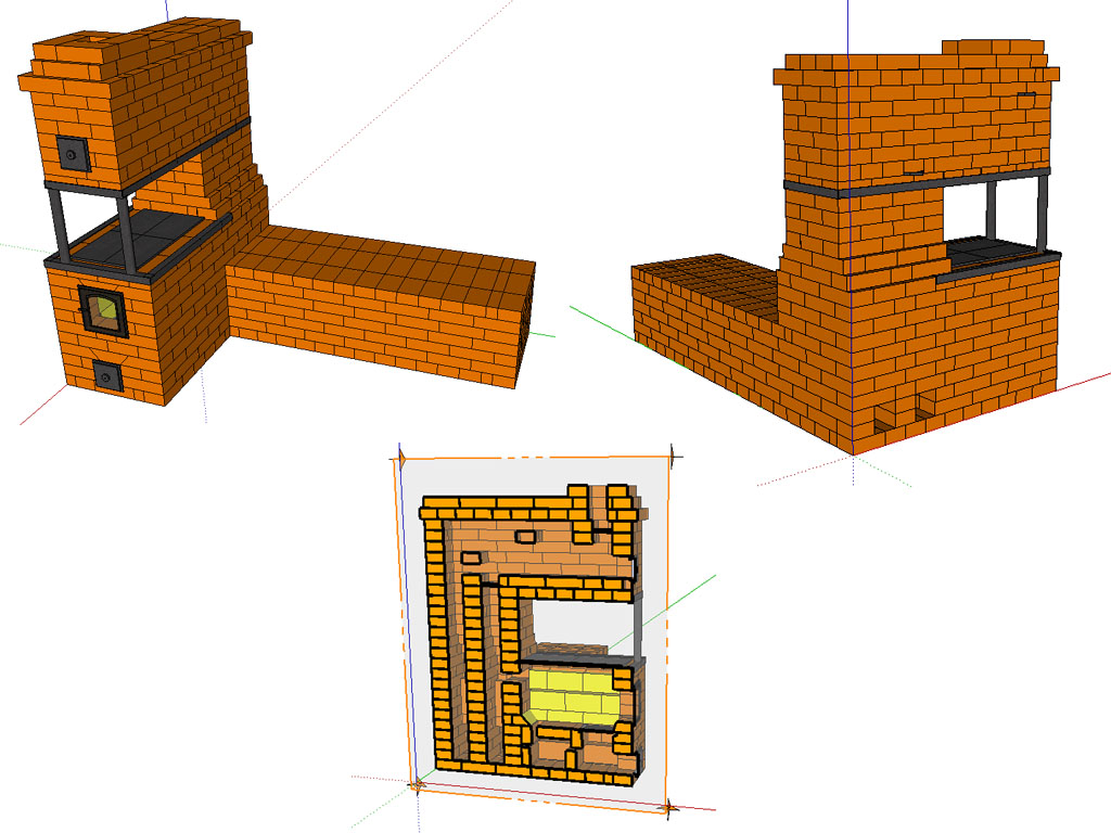

Выношу на Ваш суд достопочтеннейшая публика первую работу в проектировании

По моему НЕ авторитетному мнению, я НЕ печник. Уже явные ошибки.
1 На выходе в дымоход надо поставить кирпичик, чтоб обьем колпака был больше.
2 Дверку топливника опустить ниже, хотя бы на ряд.
3 На выходе из лежака поставить кирпичик, чтобы лежак был хотя бы каким нибудь колпаком.
4 Топливник наверно нужно переделать, СШ-нет, кирпичи за колосниками висят в воздухе.
Вообще, лучше рисовать цветными кирпичами, а то непонятно, топливник футерован или нет. Smile Картинки выложить не могу, сказали кончился лимит. Sad

Благодарю за критику, честно скажу разрисовывать кирпичи до конца не понимаю как, у меня занимает много времени ; кирпичи висят т.к. там подразумевается засыпка песком пода. Да и по высоте сильно ограничена т.к. высота помещения всего 2,3 метра.
Да пересохранил в 6й версии она тут, дабы не забивать форум Лежак1.rar

Поглядел, помогу немного в размещении рисунков... Smile

А прогреет ли топка в этой печи и чугунный настил, и очень массивный лежак, и колпак над плитой?
Лежак длиной в 178 см коротковат. Нужно делать в рост человека, то есть длиной в 8 керамических кирпичей (будет длина около 203,5 см).
Лучше сделать в лежаке свою самостоятельную топку с торца или сбоку возле её торца.
прогреет-не боись.надо только поставить лишнюю задвижку что б лежанку отключать когда нагреется.Лежанку не надо 2м-вую,много ли людей с таким ростом? К тому же лежанка как правило располагается у стены с отступкой см 20-30.И на это расстояние ставится полка как правило для головы.Так что тут даже 1,5м хватило б лежанки.А ведь ее длина влияет сильно на тягу. Короче,всё прогревается ,у нас печи с лежанками очень распространены

У хозяйки сын богатырского роста, она ему и такая маловата будет. На метр еще и палати будут
