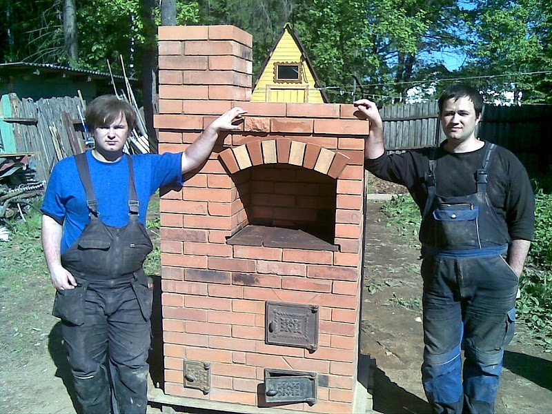

Немного с опозданием, но огромное спасибо за семинар. Было очень много поучительного. Как результат участия в семинаре много новых знакомых с которыми общение продолжается, а в части роста мастерства - банная печь моего изготовления собрана после семинара.
(Кирпич "Витебский", вставки Terca R120. Закладка 220 кг (камни +колосники). Топка на следующий день после завершения работ.)

Очень эротичная заглушка прочистки. Чувствуется влияние Сан Саныча...

Женя, поздравляю! Хорошая работа !
