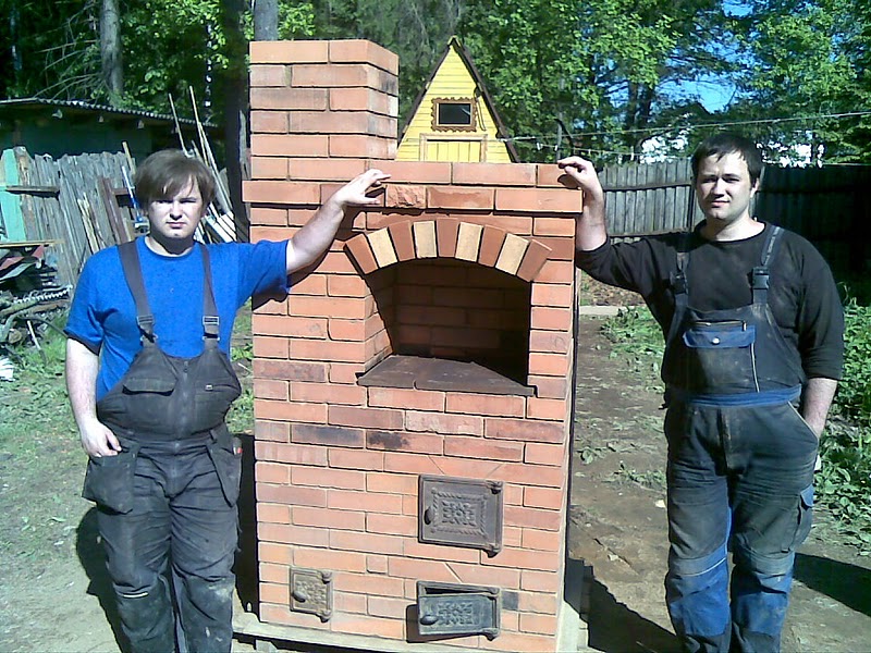

СообщениеДобавлено: Вс 30 Май 2010, 11:16 Ответить с цитатойВернуться к началу
Здравствуйте .Хочется также присоединиться к словам благодарности ко всем участникам семинара. Отмечу, что приехал на семинар я с массой вопросов . Уезжая, все вопросы были сняты.
Все было просто, непринужденно и результативно. Шанс попробовать себя в кладке печи в бане имели даже начинающие .
Те, кто впервые строил печь во дворе, уезжали переполненные эмоциями и гордостью за свою работую.
Такие мероприятия,наполненные общением, спорами, практическими заданиями, заменяют годы поиска, проб и ошибок. Здесь встречаешься с многолетним бесценным опытом, новыми знаниями, подходами к работе и соответственно, выходишь на новый уровень.
Всем привет и успехов.
Максим.
вот такая печь
 Размер файла:  175.85 КБ
 Просмотров:  1070 раз(а)

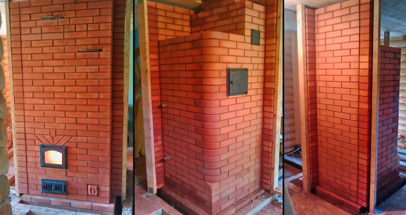

СообщениеДобавлено: Чт 1 Июль 2010, 22:42 Ответить с цитатойВернуться к началу
Немного с опозданием, но огромное спасибо за семинар. Было очень много поучительного. Как результат участия в семинаре много новых знакомых с которыми общение продолжается, а в части роста мастерства - банная печь моего изготовления собрана после семинара.
Радость
(Кирпич "Витебский", вставки Terca R120. Закладка 220 кг (камни +колосники). Топка на следующий день после завершения работ.)
Евгений Дегтев. тел: +7 921 338 56 70
Ленинградская обл. г. Сосновый Бор.
Банная.
 Размер файла:  131.66 КБ
 Просмотров:  1535 раз(а)

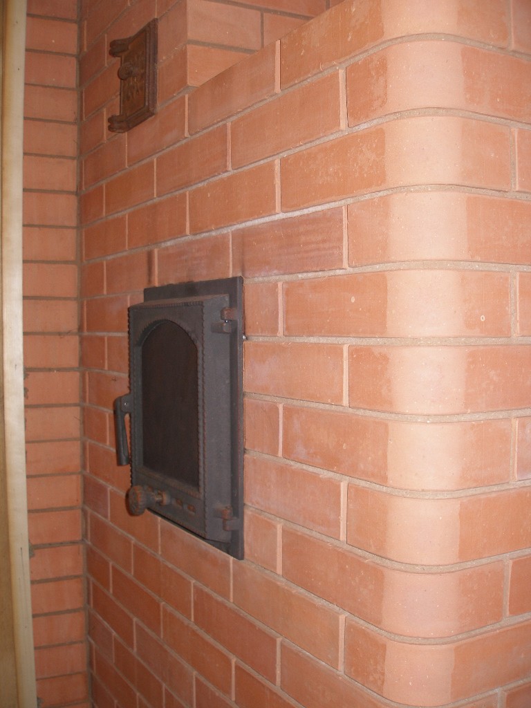

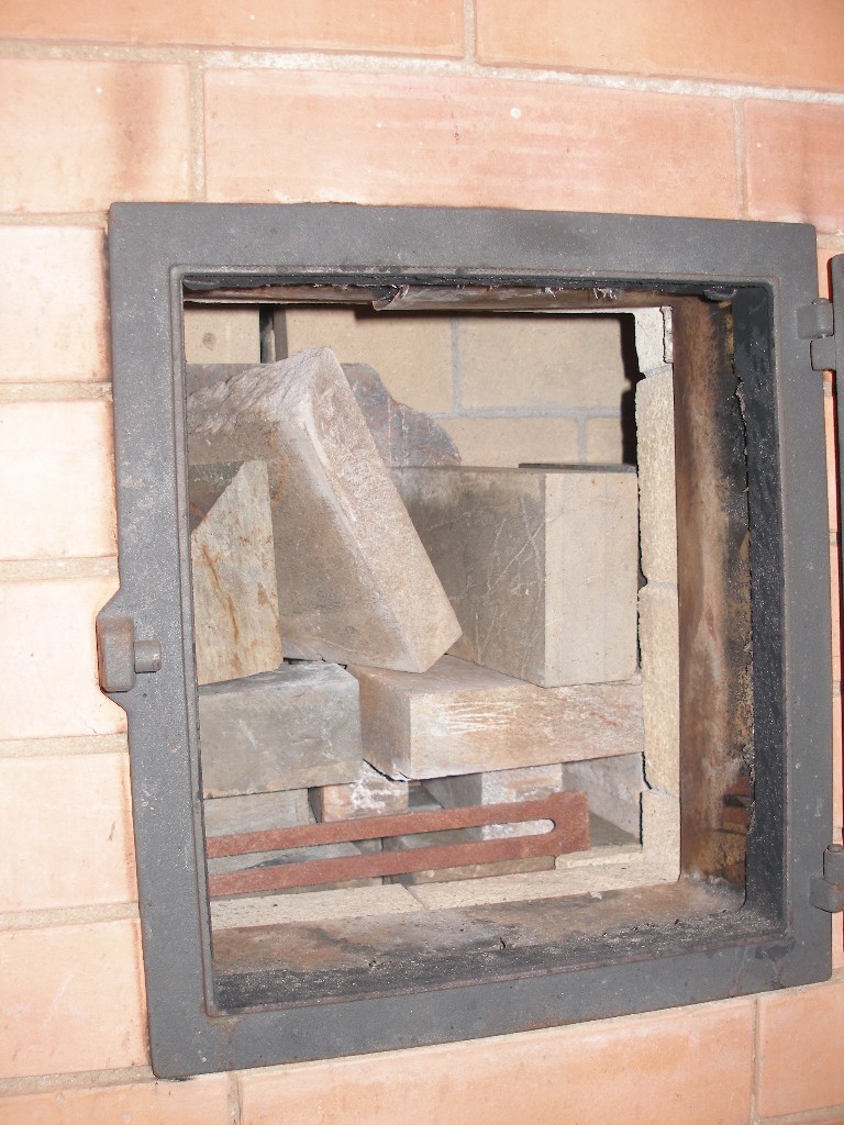

СообщениеДобавлено: Пн 18 Октябрь 2010, 10:08 Ответить с цитатойВернуться к началу
По прошествии полугода хочу сказать несколько слов о семинаре с мае 2010 года. Первые эмоции прошли и остался сухой остаток. Так вот, однозначно - надо продолжать проведение семинаров в дальнейшем! Razz
Первый результат - передачу практических знаний и приёмов кладки ПК параллельно с обьяснением системы СДГ оценили все участники семинара. Многие сразу после семинара выполнили похожие изделия у себя или у заказчиков. Происходит качественный переход в состояние, когда мастер после обучения может успешно браться за сложные работы и великолепно выполнять их. Наши "семинаристы" методом "погружения" за две недели получили то, чего пока нет ни в книгах, ни в Интернете. Считаю, свою задачу семинар выполнил.
Кстати, объективно если посмотреть на список недоброжелателей нашего форума, то в нём никогда не будут те люди, кто не пожалели времени и денег и приехали к нам. Все успели отметить открытость и высокий уровень членов НП, которые смогли приехать и поделиться опытом. Огромное спасибо Всем участникам семинара! Кто-то приехал на день-два, а большинство на весь срок проведения, но надеюсь, что сожалеть никто не может - отзывы это показывают.
Второй результат - постоена банная печь периодического действия по чертежу И.В.Кузнецова размером 4х4,5 кирпичей. Сразу после окончания семинара не стал я торопиться и дал печи хорошо просохнуть. Потом пришло жаркое лето, и в баню париться идти ну совсем не хотелось. А с приходом осени каждый выходной топлю печь и парюсь. После первых двух топок решил провести эксперимент. Не получалось добиться чистого горения, хотя дрова были сухими.
И я ещё раз посмотрев чертежи и статьи Кузнецова, уменьшил колосник, оставив его размер ровно 10% от площади пода. И всё получилось - и вторичное горение появилось, и дыма из трубы стало не видно.
Длительность горения одной закладки берёзовых дров теперь составляет примерно 2 часа! За три закладки дров я поднимаю температуру в парной до 65-70 градусов, В каменке полностью выгорает вся сажа, а париться можно примерно 10-12часов! На поверхности печи ни одной трещинки нет, а количество чугунных деталей (брусков и колосников) и камней (брусков из талькохлорида) составляет не менее 350 кг. На фотографии видно состояние каменки на следующий день после протопки. В бане в течении трех-черырех дней тепло и комфортно.
Хочу выразить свою признательность и благодарность всем, кто принимал участие в семинаре в мае 2010 в Полушкино! Отдельное спасибо Кузнецову И.В., Колчину Е.В., мастеру наставнику Замашка Александру, Челпанову Владимиру, Ищенко Андрею! Smile
