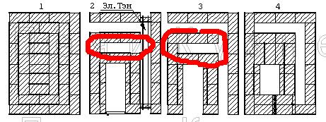

Уважаемые мастера и любители печного дела!
Прошу,пожалуйста, объясните смысл существующего в КИК 17 , 34 замкнутого "канала" параллельного дымовыводящему (нагляден в рядах 2 и 3).
Для чего он? и как поведет себя котел без него?
В реализации принципа свободного движения газов этот "гараж" вроде бы ни к чему... Или я ошибаюсь?

Он желателен, но не обязателен. Лучше низ печи прогревается.

Да в том-то и дело, что горит. Не из праздного любопытства спрашиваю...
У меня тоже сезон: надо до зимы дом достроить, утеплить и отопление сделать.
Надо с печью (котлом) определяться, пора уже класть, а нынешний фундамент не позволяет выложить Кик 17 - коротковат. Поздно я про этот сайт узнал, совсем другую печь планировал.
Вот я и решил изменить порядовку "укоротить" котел по длине. А опыта и знаний нехватает. Страшновато изменять конструкцию.
Вот отсюда и вопрос возник. Smile

Спокойно,Антон. Если ты внимательно изучил систему Кузнецова, то должен был понять, что это опускной канал по которому охлаждающиеся(отдающие тепло стенкам) газы попадают в трубу-подъемный канал. Именно здесь и располагают регистры котла. Читай все внимательно. Особенно первоисточники (статьи Кузнецова И.В. на его сайте). Удачи тебе.

Антон,это место можешь просто забутить,но лучше оставить.Так сделано во многих печах Кузнецова,для лучшего прогрева низа.Но убрать совсем эту часть печи по вертикали ты не сможешь,понимаю твоё стремление уменьшить глубину котла.Тут или опускной канал "исчезнет" Smile либо топка укоротиться,что ни есть хорошо ни в первом, ни во втором случае.Удачи!

Александр Д:
Боюсь, что это немного не то. Похоже имелось ввиду это:

Именно это!
Tync меня правильно понял

Это ответ от Кузнецова И.В.:
Здравствуйте.
Тупиковый канал для лучшего прогрева наружной стенки печи. Газы
заполняют объем полностью. Температура выравнивается при закрытой
задвижке за счет диффузии.
С уважением, И.В.Кузнецов
