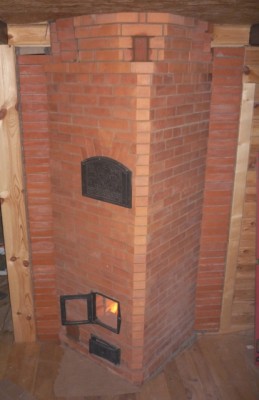

Не раздавит ли печь 2-го этажа с трубой арку над хлебной камерой?
"Даритье" людям тепло!

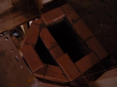

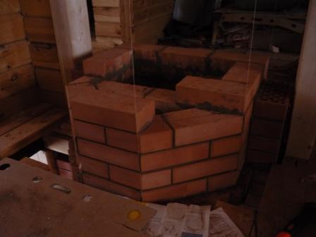

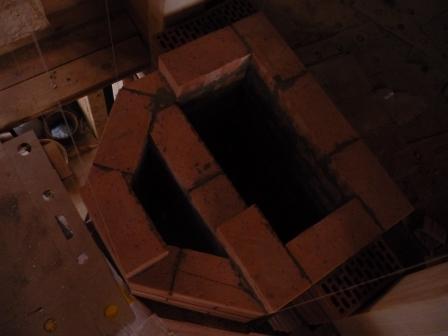

Отопительный щиток 2-го этажа

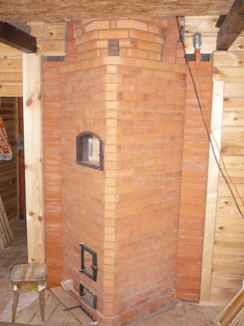

Печь в действии
Тяжело оторваться от процесса топки и от наблюдения за огнём...

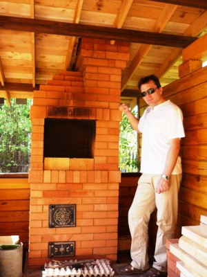

Но я ещё и по ходу барбикюшню в беседке сделал Smile
Успел к 9 мая

Ай да молодец, но почему дымосборник маленький? поддымливает, а так всё в ажуре Cool Razz
