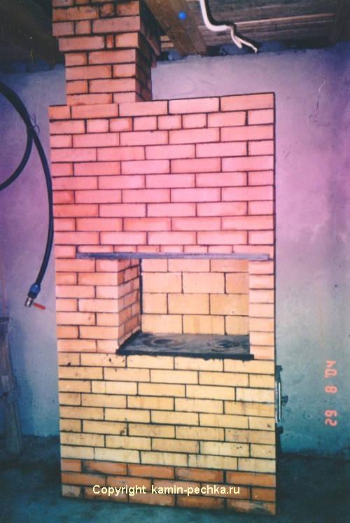

Valerij
Зарегистрирован: Сб 28 Август 2010, 23:12
Сообщения: 12
СообщениеДобавлено: Сб 4 Сентябрь 2010, 17:43 Ответить с цитатойВернуться к началу
Serg_ts писал(а):
Помогите определиться с печью, размеры фундамента 1300 х 900 мм, высота от пола до потолка 2250 мм.
Есть в наличии: Колосниковая решётка, топочная и поддувальная дверка, варочная плита, задвижка.
Считаю, что для данного помещения достаточна отопительно-варочная печь размером в плане 1250Х500 мм. с перечисленными вами печными приборами. Ничего лишнего.
Например, как во вложение

vova230
СообщениеДобавлено: Сб 4 Сентябрь 2010, 23:00 Ответить с цитатойВернуться к началу
Valerij писал(а):
vova230 писал(а):
Посмотрите вот эту печь: http://es.novosibdom.ru/node/105
В предложенной конструкции слишком много печных приборов, кроме того отсутствует возможность применения варочной плиты.
Странно, и куда это варочная плита там ушла? Может вы ее за дверками большими не заметили? Что касается множества печных приборов, то что вам мешает не устанавливать например водогрейную коробку, если она вам не нужна, да и прочистки можно заложить кирпичем, но с дверками удобнее чистить. Большие дверки кстати тоже можно не устанавливать, но они позволяют получить духовку большого размера над чугунным настилом.

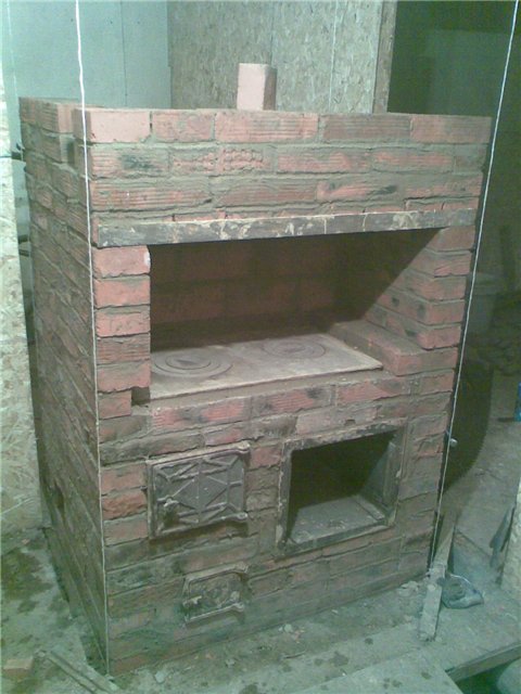

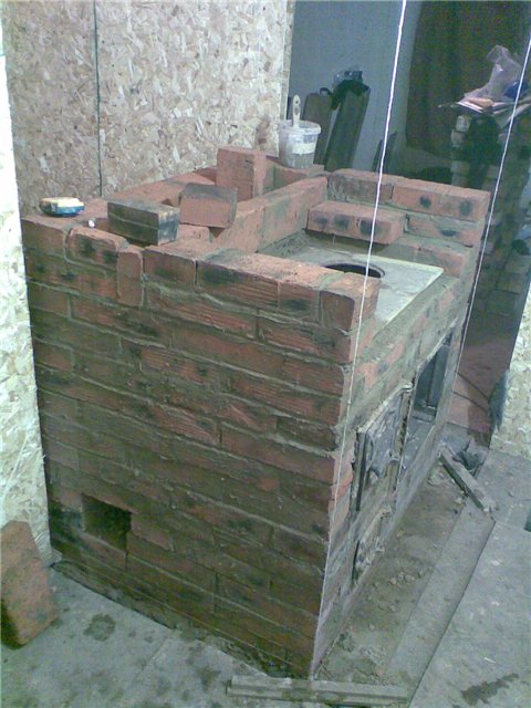

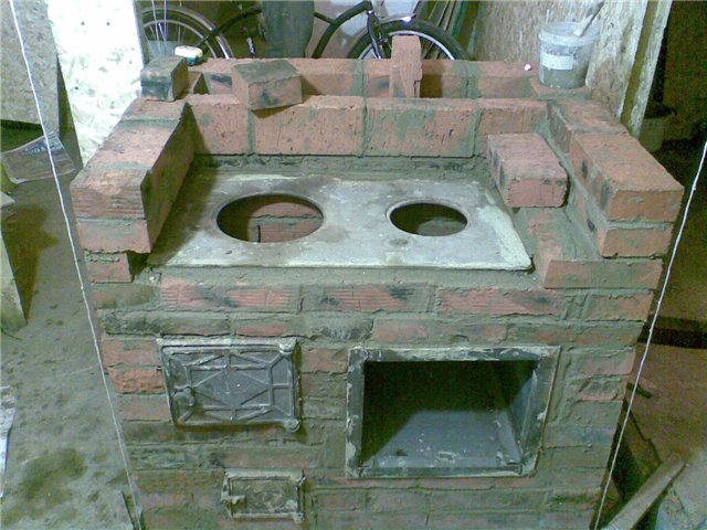

Serg_ts
Зарегистрирован: Ср 21 Июль 2010, 14:49
Сообщения: 26
Регион: Хабаровск
СообщениеДобавлено: Сб 11 Сентябрь 2010, 17:39 Ответить с цитатойВернуться к началу
Valerij писал:
Спасибо, а порядовки можно? Такую бы, чтобы плита была с другой стороны, как раз подошла бы....
Вообще я уже ложу печь, вот эту http://www.remstroyinfo.ru/tom24/tom2413.php
решился всё-таки.
Безобразно конечно, но на первый раз думаю простительно Smile
