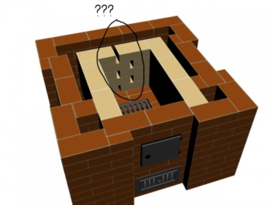

Здравствуйте. Вопрос к специалистам. Имеет место быть сухой шов такого вида?
Игорь

При размещение топки в центре колпака необходимо делать два СШ (влево-вправо) для полноценной конвекции и перемешивания газов в колпаке.
То что вы нарисовали заведомо отрицательный результат. В конечном счете заложите верхние "шпуры" и оставите один нижний для облегчения растопки. Классический вариант противотока, испорченный "шпуром".
Евгений, может я и не прав, но при таком размещении топки как на фото у Игоря Рудакова на мой взгляд как раз лучше что бы шов был один и позади топки, для лучшего перемешивания газов в колпаке. Он будет на более отдалённом расстоянии от перепускных каналов печи. Ведь если Вы заметили сзади у И. Рудакова есть полость, а при двух СШ она будет плохо вентилироваться. Embarassed

А как думают профи по поводу СШ у топки с перевалом?
Не улучшит ли он работу топки отводя самые холодные газы низом?
А как вы это себе представляете схематично
Терпенье и труд - все перетрут
СообщениеДобавлено: Ср 17 Февраль 2010, 14:37 Ответить с цитатойВернуться к началу
А прорезь прямо по середине, или сбоку... Скажем в банной печке - для прогрева камней в задней части...
