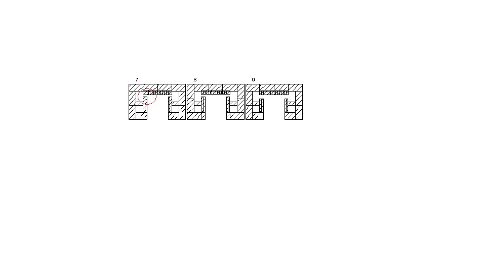

СообщениеДобавлено: Вс 14 Декабрь 2014, 16:43 Ответить с цитатойВернуться к началу
Скажите а какой зазор в топливнике 7-8-9 рядах Confused
 Размер файла:  30.28 КБ
 Просмотров:  1243 раз(а)
