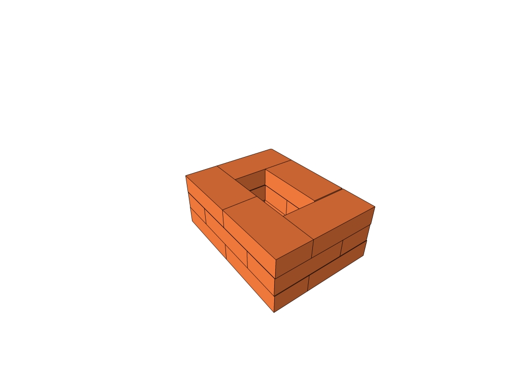

Здравствуйте! С печкой определился, как класть топку схемы вроде нашел, а вот с дымоходом проблемы. Подскажите пожалуйста, какие варианты кладки дымохода можно тут использовать?
Сразу скажу, это моя первая печь! Сильно не ругайтесь, если что! Very Happy
Фундамент под нее уже есть!

СообщениеДобавлено: Ср 8 Сентябрь 2010, 14:40 Ответить с цитатойВернуться к началу
Вариант кладки дымохода только один. Полнотелый красный кирпич на плашку. Сечение дымохода зависит от печи. Но если сделаете в пять кирпичей, то будет нормально в большинстве случаев.

СообщениеДобавлено: Ср 8 Сентябрь 2010, 15:17 Ответить с цитатойВернуться к началу
Если не трудно выложите картинку или схему кладки, для примера!
СообщениеДобавлено: Ср 8 Сентябрь 2010, 16:18 Ответить с цитатойВернуться к началу
Вот так где то ....
Вам и в пять кирпичей в ряду будет достаточно, если гильзовать не будете.
Или ЗДЕСЬ посмотрите.
Кладка трубы в "шестерик"

СообщениеДобавлено: Ср 8 Сентябрь 2010, 18:40 Ответить с цитатойВернуться к началу
Спасибо за советы! Я так понял это вот таким образом выкладывается!
 Размер файла:  53.68 КБ
 Просмотров:  867 раз(а)
vova230
СообщениеДобавлено: Ср 8 Сентябрь 2010, 19:32 Ответить с цитатойВернуться к началу
Да, верно. Только при проходе через перекрытие надо делать уширение толщиной 38см. Это противопожарная разделка.

СообщениеДобавлено: Ср 8 Сентябрь 2010, 20:36 Ответить с цитатойВернуться к началу
Шура, это я примерно в программе нарисовал, вот теперь советуюсь, как делать и все такое! Если можно как на рисунке, значит еще лучше! Smile
vova230
СообщениеДобавлено: Ср 8 Сентябрь 2010, 21:03 Ответить с цитатойВернуться к началу
На рисунке труба в четыре кирпича. Для отопительно-варочной печи этого считаю мало, лучше делать в пять кирпичей.
