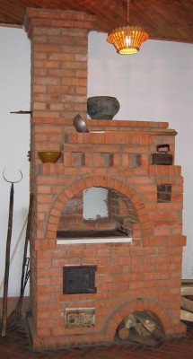

Здравствуйте!
Простите за крайнюю неграмотность в вопросе.
Сейчас мы накрываем дом кровлей (металлочерепицей), и я задумался (наверное несколько поздно) что надо же выводить трубу для будущей печки. Как лучше сейчас поступить? Спокойно накрыть крышу и потом, когда будет печка вывести трубу, или же все таки озаботиться быстро изготовлением печки?
Было бы проще всего встроить в крышу сендвич-выход а потом к нему присоединиться, но не знаю какой диаметр взять чтобы не ошибиться. Может быть подскажите?
Или лучше трубу тоже делать кирпичную?
Сделан фундамент 150 на 150 см.
Хочется сделать а ля русская печь.
Основные цели:
1) Камин - визуальная красота огня, сидеть перед ней.
2) Готовка в ней пирогов и другой еды.
3) Быть может маленькая лежанка для детей скорее в игровом назначении.
4) Потенциальное резервное отопление
Буду очнеь благодарен за совет.
С уважением, Иван

| Описание: |
| По внешнему ощущению вот это примерно то что мне и нужно. |

При подробном рассмотрении картинки увидел что там не русская печь совсем А варочная или как она называется когда сделаны 2 комфорки а топится внизу в маленькой топке . То есть картинку можно воспринимать только как основу для внешнего вида.

И зачем этот дровник на три полена? Для мусора и уменьшения теплоотдачи печи, с ухудшением нижнего прогрева и создание пожароопасной ситуации?
Не делайте такого.

Да такой дровник естественно совершенно не нужен. Я думаю что это сделано декоративно. Я не хочу делать именно такую печь - у нее нет нормальной топки чотбы там готовить еду, как у русских печей.
Мне сейчас важнее всего определиться с выходом трубы - какого диаметра он должен быть и можно ли вывод верез крышу сделать сендвич-трубой? Если да, тогда я смогу сейчас выход сделать а потом к нему внутри уже присоединиться. И не придется разбирать крышу.

Конечно, можно и сэдвич выпустить на улицу. Многие так и делают в опаске, что кирпич разрушается и требует ремонта. Выводят не только сэндвич заводского изготовления, но и АЦ трубы, керамические трубы сантехнические, чугунные и т.п. Требование основное - труба д.б. утеплена.
А чтоб попасть в эту трубу выходом от печи -необходимо до ее установки на руках иметь проект самой печи с привязкой в план дома.
По вашим требования обратите внимание на РТИК с камином, например в соседней ветке обсуждают http://forum.stovemaster.ru/viewtopic.php?t=3927

А нельзя разве сделав в крыше выход, потом подогнать под него? как я понимаю сендвич трубы подразумевают возможность поворотов на 45 градусов?
Или же сделать проект печи исходя из того куда должна выйти труба?
И какого диаметра надо ставить сендвич? Они же разные бывают!

Ну а исходя из чего вообще выбирается диаметр сендвич-трубы? Они есть нескольких диаметров. Из каких параметров и какой самый популярный?
В данный момент я действительно навреное накрою как есть, но хочется расчитать чтобы процесс прохода трубы потом не требовал бы разбора половины крыши..тоесть хотя бы расстояния между стропилами-обрешотками в предпологаемом примерно месте сделать адекватными.

Площадь сечения трубы расчитывается в зависимости от мощности печи. Условно можете взять для кирпичной трубы 51х51 см (если с камином) плюс расстояние от трубы до стропилы с каждой стороны 13 см, итого расстояние между стропил надо оставить75-80 см. Для круглой трубы чуть меньше.
