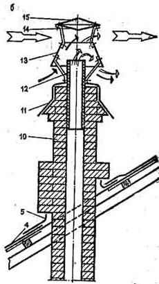

Tync
Сообщения: 412
СообщениеДобавлено: Чт 16 Сентябрь 2010, 10:38 Ответить с цитатойВернуться к началу
Но всё, что в интернете(кроме моей ссылки), расчитано на сендвич.
А хотелось ссылки на чертежи(или хотя бы просто на внешний вид), дефлектора на кирпичную квадратную трубу.
Дефлектор на кирпичную трубу отличается только тем, что имеет фартук,
монтируемый на верх кирпичной трубы
кирпичная труба с дефлектором Григоровича;
4 - покрытие крыши;
5-фартуки из кровельной стали;
6 - труба;
10 - кирпичная труба;
11 - кровля трубы;
12 - металлический патрубок;
13 - корпус дефлектора;
14 15 - нижний и верхний конусы
 Размер файла:  23.13 КБ
 Просмотров:  1129 раз(а)
Последний раз редактировалось: Tync (Чт 16 Сентябрь 2010, 10:58), всего редактировалось 1 раз
funt65
Зарегистрирован: Чт 8 Июль 2010, 11:42
Сообщения: 20
Регион: МО
СообщениеДобавлено: Чт 16 Сентябрь 2010, 10:52 Ответить с цитатойВернуться к началу
Спасибо огромное.
Всё понятно с круглыми и с дефлектором Григоровича и понятно как крепить к кирпичной.
А по немецкому многослойному(который по ссылке) кто-то, что-то знает?
