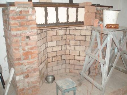

Коллеги, принимаю замечания, предложения, реплики, любой конструктивизм. Very Happy Радость Smile
Огромное окно камина при малой глубине топки. Будет дымление в помещение. Sad
С уважением, Игорь Сергеевич
Из Украины
Валерий НН
Зарегистрирован: Чт 23 Сентябрь 2010, 21:09
Сообщения: 39
Регион: Нижний Новгород
СообщениеДобавлено: Пт 24 Сентябрь 2010, 17:19 Ответить с цитатойВернуться к началу
Меня уже этим пугали и не раз, но я рассудил так. Соотношение площади портала и глубины действительно не соответствует признанным в России стандартам. Но буржуи ведь не дурачки, не могут они с 1723 года строить с такими ошибками. У них то все работает. И далее при более детальном рассмотрении становиться понятно, что сечение газовой камеры и трубы тоже сильно отличается от наших стандартов, причем в большую сторону, вот и отгадка. При таких сечениях ничего дымить не должно. И еще у меня высота трубы будет 9,5 метров, тяга должна быть ураган. За подробностями можно сходить на их сайт, там все подробно расписано, даже инструкция есть. Велком.

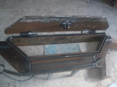

Буду стараться выкладывать фото по мере процесса. Предполагаю финишировать недели через 3-4, а пока процесс. Вот сейчас например несколько дней ожиданий, заказал в кузне заслонку у Рамфорда она особенная, жду. Без нее дальше ничего не могу делать. Очень томительно идут дни, кажется очень долго, руки просят "огня". Наверняка знаете такое ощущение, когда хочется увидеть результат и готов работать по 12 часов. А тут приходиться просто ждать.

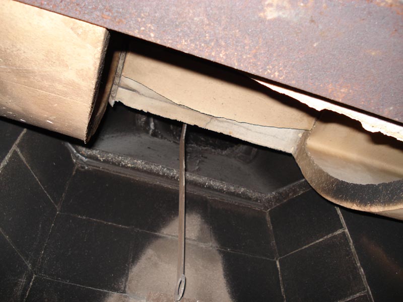

А вот так бывает даже у Рамфорда.
Точка зрения зависит от точки сидения.
 Размер файла:  95.99 КБ
 Просмотров:  1377 раз(а)

Вот и готова заслонка, близкая к оригиналу Рамфорда. Движемся далее к дымовой камере.
