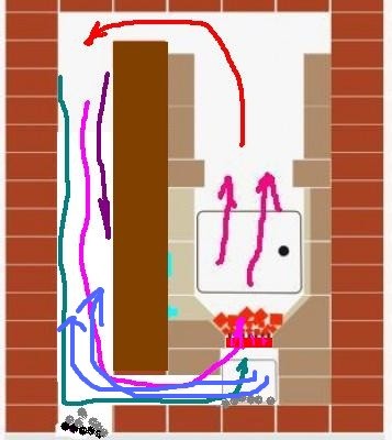

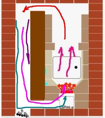

В такой конструкции просматриваются два режима.
1- интенсивная топка, выход летучих, большая тяга. Вертикальное хайло, по словам автора, повышает температуру в топке, выпуская более холодные газы низом. То же самое в печах Кузнецова.
Интенсивная тяга выкидывает по кратчайшему пути часть газов, в том числе и "летучие".
Другие "летучие", попавшие в колпак, могут быть сожжены, если предоставить им раскалённый вторичный воздух.
2. Режим дожигания "древесного угля" - герметично закрывается вход. Минимизируется количество выходящих в трубу газов. Труба начинает "захлёбывать" более холодный наружный воздух (пустая бутылка горлышком вверх, вся в воде). Этот холодный воздух течёт низом до углей.
Раскалённые продукты горения с малой скоростью входят в колпак - работает "статика" по Васильеву и колпак идеально отбирает тепло.
Второй режим явно имеет лучший КИТ(коэффициент использования топлива).
И если процент энергии в "летучих" не больше процента энергии в оставшемся угле, то суммарно такая печь будет более эффективна.
Режим номер 2 мне представляется почти идеальным способом сжигания древесного угля: лежит в уже раскалённой топке, мощный отвод продуктов сгорания, нет охлаждающего потока входящего в поддувало воздуха.
"Почти" - не уверен в оптимальном поступлении свежего воздуха из трубы, и он слабо подогрет.

Ну нету обратной тяги в нагретой трубе Evil or Very Mad

СообщениеДобавлено: Пт 24 Сентябрь 2010, 08:37 Ответить с цитатойВернуться к началу
Тогда у Смирнова дожог только за счет негерметичности получается идет... Surprised
СообщениеДобавлено: Пт 24 Сентябрь 2010, 21:38 Ответить с цитатойВернуться к началу
О сновной положительный момент печи показанной Смирновым и Подгорновым, это то что наружный воздух попав в любую точку печи любым путём, имеет возможность беспрепятственно сливатся в нижнюю часть топливника, также как и в двухколпаковых печах с "СШ".

А почему вы всегда равномерно-поступательные процессы рассматриваете? Здесь я имею в виду следующую последовательность - в присутсвии кислорода уголь "разгорается", идет разогрев, газы пошли наружу через трубу, но кислород кончается, угли перестают гореть, жар спадает и свежий воздух идет внутрь, встречается с не до конца потухшими углями и все начинается сначала. То есть этакий колебательный процесс. Две фазы - либо газы наружу, либо свежий воздух внутрь - сменяют друг друга.
Razz
Колебательный процесс будет при не закрывающейся трубе...когда все прогорело.
У истопника, с Головой, такого быть не может...процесс длительного горения при теплой трубе, и холодный воздух не может поступать .... yu

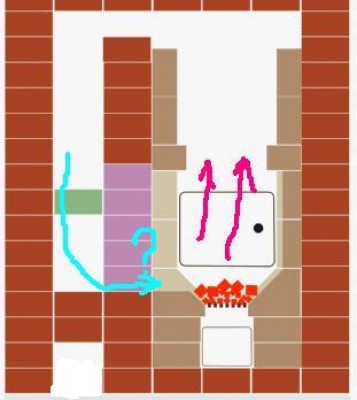

Если опустить пустую бутылку в воду горлом вверх, то она запнлнится водой в пульсирующем режиме. По моему тоже самое происходит в печи, при герметичных дверках и открытой зодвижке.
Неохота переделывать печь которую сейчас делаю (положил 10 рядов), а то сделал-бы низ подвёрточного канала (низ колпака) на четвёртом ряду т.е. вровень с "СШ", чтобы воздух попавший в печь через трубу "сливался" в топливник через "СШ".
Заметил что когда регулируеш тягу задвижкой то, и дрова горят хуже и задвижка потом заедает, т.е. на ней оседает сажа и смола. Когда регулируеш тягу поддувалом, то печь лучше нагревается...

Выдумать можно любую теорию,но портить печку,строя 5 холодных рядов внизу-я бы не стал.
А в трубах,как и в реке,чаще присутствует двунаправленное движение,поглощающее трение.То есть в центре газ идёт в одну,а по краям в другую сторону...
СообщениеДобавлено: Вс 26 Сентябрь 2010, 00:02 Ответить с цитатойВернуться к началу
(в качестве бреда)Хоть прогрев и смещается на три ряда вверх, чтобы не терять высоту нагрева, можно два первых ряда под подверточным каналом сделать пустотными с выходом в помещение (вентилируемыми), тогда низ печи будет калориферный во время топки...
На рис. подвёртка зелёная.
Теория и гипотеза, это по моему, разные понития, у меня сдесь конечно гипотизы...

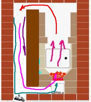

Юрий Подгорнов писал(а):
И не нужен "сухой шов" совсем... Confused
Идеальная схема топливника! Razz
Размер окна внизу (из опускного канала в подколосниковое пространство) должен быть не больше 10х15 см (ШхВ).
Мне кажется, газы не пойдут обратно в поддувало, а под действием силы тяги уйдут в подвертку, или же подвертку нужно располагать ниже этого отверстия.
При открывание топочных дверец возможно опрокидывание тяги, если забудете поддувало закрыть.
Идеальная схема топливника перекрыта сводом и с СШ. Confused
движение газов сразу в подвертку
