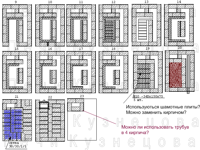

Конечно, после того как сварю регистр займусь топкой. ША-8 в наших краях нет. Зато есть ШБ-5 буду использовать его. Мертеля тоже нет. Думаю сделать смесь из дробленного шамота и глины. За неимением.... Есть так же вопросы в порядовке

Сообщения: 10151
Добавлено:
Вс 26 Сентябрь 2010, 18:14
перекрыть колпак можно и шамотным кирпичом,
а вот трубу уменьшать не рекомендуется
щель идет сквозная из поддувала вдоль топочной дверцы
шириной 2 см
т.е. через 4-6 ряды
