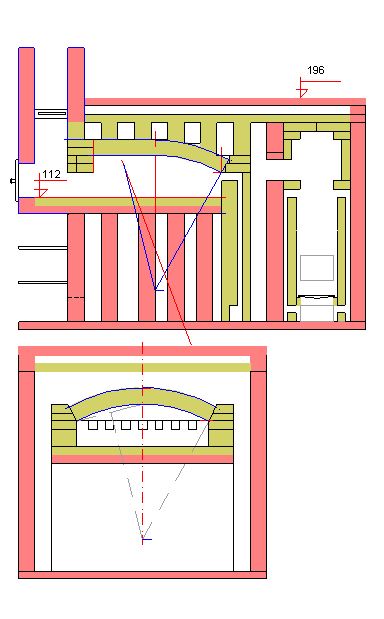

СообщениеДобавлено: Ср 6 Октябрь 2010, 19:45 Ответить с цитатойВернуться к началу
TSA50 писал(а):
Ищу печника для кладки хлебопекарской печи в пекарню.
Похоже что задав вопрос уеденился в надежде получения предложений на телефон.
Если это не так, то рекомендую по строительству хлебной /именно/ печи обратиться к Игорь Викторовичу
Один из проектов хлебной печи И.Кузнецова.
Печь в плане 195х273 см.
Режим топки:
основной - косвенного нагрева от отдельной топки, возможен так же режим разогрева камеры сжиганием на поду или одновременно.
Размер пода ХК метр на метр, высота пода 112 см от уровня пола.
проект хлебной печи
 Размер файла:  46.02 КБ
 Просмотров:  856 раз(а)

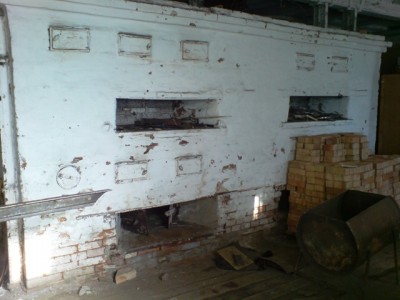

СообщениеДобавлено: Чт 7 Октябрь 2010, 12:44 Ответить с цитатойВернуться к началу
Печь давно не работает(пекарня под склад).

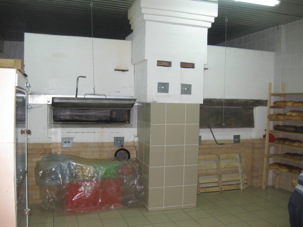

Сообщения: 6616
СообщениеДобавлено: Вс 30 Декабрь 2012, 18:36 Ответить с цитатойВернуться к началу
Печь такая уже построена только в г.Орск.
http://forum.stovemaster.ru/viewtopic.php?t=6566
