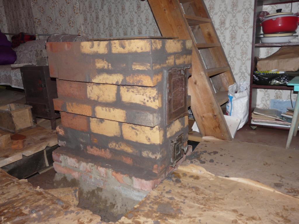

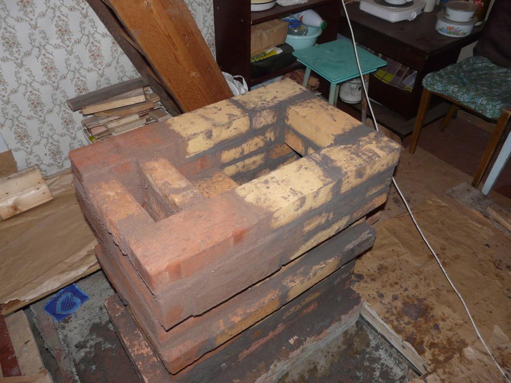

подскажите я новичок первый раз клал печь как лучше поступить далее с трубой у меня есть металлическая труба диаметр 10 см или лучше поставить кирпичную

Лучше ставьте кирпичную. Металлическую можно использовать только для гильзы, если хотите.

может кто подскажет как поставить кирпичную трубу и насколько высоко ее можно поднять

а куда вы ее
вроде и печь еще не полностью вырисовывается
а труба получится по массе более печи

http://pechkiinfo.ru/books/pech_articles_collection/04.php
за основу взята эта печь но смущает что все пишут металлическая труба конденсирует

Нормально, я строил подобную печь. труба метров 5 получилась от земли, стоит еще, не упала.
Сообщения: 10141
СообщениеДобавлено: Вс 10 Октябрь 2010, 22:41 Ответить с цитатойВернуться к началу
Забавно, на печь в 100 кирпичей, сверху поддон в 350.
vova230
СообщениеДобавлено: Вс 10 Октябрь 2010, 23:39 Ответить с цитатойВернуться к началу
Так получилось. Правда я стенки печи не лепил на ребро. Так и стоит столб.

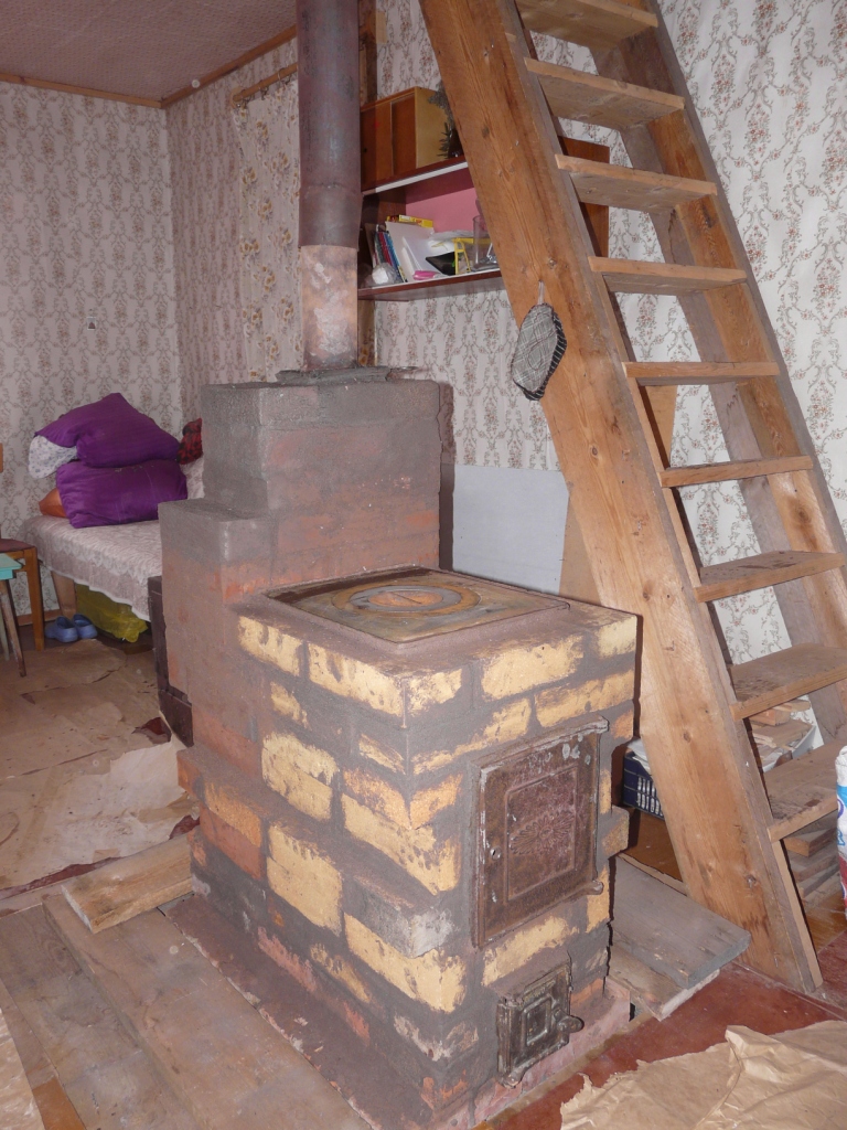

на 150 мм трубу надо и утепляй как ребенка тепло тепло. где же ты живешь что такую малую печь кладешь. 600 кирпичей и труба- это уже маленькая печь. а есть и езще более. теплоемкости нет в твоей печи. малое зеркало излучения. мала площадь тепловосприятия. посмотри на автом. рвдиатор и поймешь. наиль башкирия

вот что получилось как просохнет опробуем а такая печка нужна только с мая по сентябрь должно хватить так как раньше хватало буржуйки

Металлическую трубу убрать или в крайнем случае закрыть теплоизолятором, а то так и до пожара недалеко.
