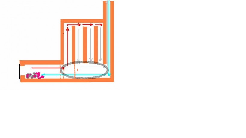

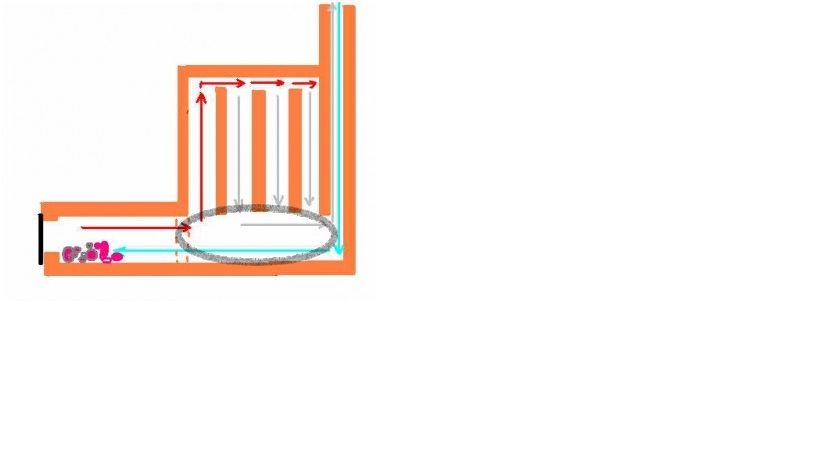

Прочитав всю тему и так, как дальнейшее обсуждение плавно уходит в сторону, разберу работу печи, предложенную Михаилом по схеме которую он одобрил. см. рис.1
Как происходит работа в печи Михаила: Горячие Газы (ГГ.) поступая в область обведенная овалом (О) поднимаются в колпак, какой-то период времени, прогревая, затем по достижении баланса температуры теплообмен снижается и большая часть ГГ. просто улетучивается в трубу. Для более долгого прогрева, Михаил отказался от колосника и в режиме тлеющего горения использует оставшиеся угли, используя воздух поступающей из трубы.
Недостатки такой системы – невозможность полного сжигания топлива, скорее всего из таких печей валит черный дым и наблюдается большая зараженность дымоходов. Охлаждение печи холодным воздухом из трубы. Основное тепло забирает на себя варочный настил, перегреваясь и охлаждая ГГ. необходимые для прогрева основной массы печи.
По своей сути, область (О) является не чем иным, как аналогом сухого шва (СШ) в печах Кузнецова. Но в ПК, СШ имеет ограничения по сечению и основной выход ГГ. в самой верхней части топки. Изменив схему, рис.2 перегородка 1, удлинив тем самым топливник, мы направим основную массу ГГ. вверх на обогрев, увеличивая теплообмен печи. И если в перегородке 1 сделаем СШ, да добавим вторичного воздуха…

Андрей, ну зачем делать предположения если можно спросить?
Отопительный сезон уже начался, если что я просто могу описать всё что вам интересно прямо с натуры.
| Цитата: |
| скорее всего из таких печей валит черный дым |
Не валит, дым вообще очень вяло выходит, и не чёрный.
| Цитата: |
| и большая часть ГГ. просто улетучивается в трубу |
пощупал, вьюшка чуть тёплая
| Цитата: |
| Недостатки такой системы – невозможность полного сжигания топлива |
Наверно вас огорчу но прогорает, могут остаться небольшие угольки, головушек нет.
| Цитата: |
| Охлаждение печи холодным воздухом из трубы |
Вымерзаем как мамонты, за зиму аж 4 куба дров сжигаем.
Ну что вы как дети? ну часов через 12 закрой вьюшку и теплу радуйся.
| Цитата: |
| Основное тепло забирает на себя варочный настил, перегреваясь и охлаждая ГГ. необходимые для прогрева основной массы печи |
А почему он обязательно должен быть? ну сделайте кирпичный свод, если вам есть разница. И так и так делали, одинаково нравится.
| Цитата: |
| удлинив тем самым топливник, мы направим основную массу ГГ. вверх на обогрев |
А так куда они идут?????

Кстати по поводу рисунка №2 (кое как разглядел новаторство) при таком варианте она у вас греть не будет, уже проверено.
хотя лично для вас делаю отступление, ВАМ МОЖНО И ТАК.
(заметьте я вас поддержал в ваших начинаниях...... удачи!)
