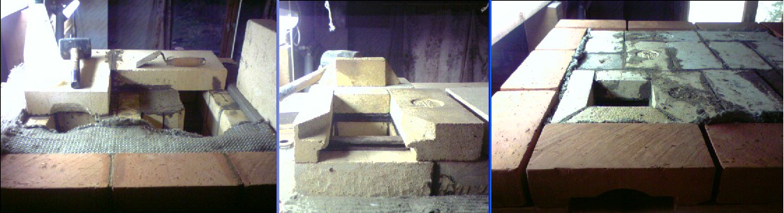

СообщениеДобавлено: Пн 4 Октябрь 2010, 15:21 Ответить с цитатойВернуться к началу
Чёта рука не поднялась применить картон, использую штапель (халявные обрезки).
Пространство между внутренней кладкой и внешней (5-8мм)заполняю тощим ГПС, т.е. изнутри наружу:шамот, базальт, ГПС, красный кмрпич.
Вертикальные швы получаются +- 8мм, а горизонтальные получаются тоньше, как ни стараюсь.

СообщениеДобавлено: Вт 5 Октябрь 2010, 14:33 Ответить с цитатойВернуться к началу
Отказался от заполнения зазора тощим ГПС между базальтом и наружной кладкой т.к. выше зазор пошёл меньше прим. 3-5мм.
Вчера положил 5ряд раружной кладки.
Затапливать ("обжигать")печь планирую без регистра, а отверстие в ядре и в наружной кладке под него, заложу кирпичем, на ГПС с базальтом ,чтобы можно было разобрать, когда будет готова система вод. отопления

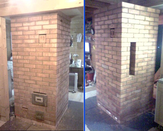

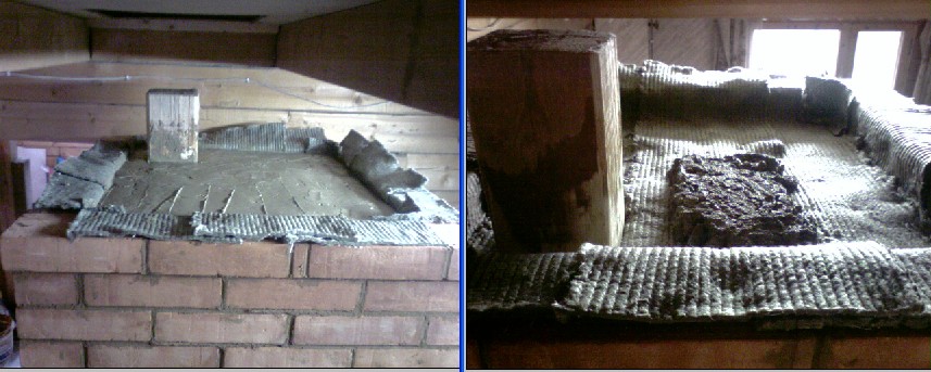

СообщениеДобавлено: Сб 23 Октябрь 2010, 20:15 Ответить с цитатойВернуться к началу
Добрый вечер, закончил кладку оболочки из красного кирпича. Пришлось добавить ряд, и в итоге получилась высота печи 27рядов (1970мм). Растояние от верха ядра до верха оболочки 85мм.
По завершению, пока остановился на таком варианте: планирую, выстелить верх ядра в два слоя базальтовым штапелем, с заходом на стенки оболочки и залить бетоном(пескобетон М200 + глина + керамзит). В отверстие трубы, вставить простроганный чуть на конус,чопик 135х135мм.
Может я не так делаю?

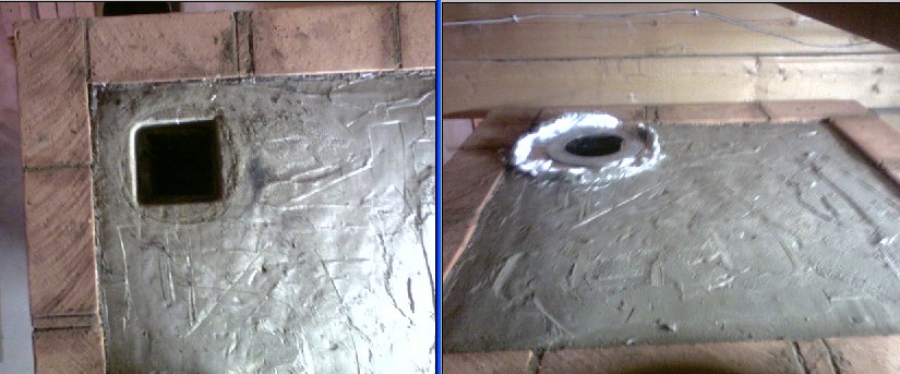

СообщениеДобавлено: Вс 24 Октябрь 2010, 17:09 Ответить с цитатойВернуться к началу
Добрый вечер, сегодня залил бетоное завершение. Армировал вязальной проволокой 2мм, по периметру и вокруг отверстия.
 Размер файла:  96.46 КБ
 Просмотров:  1376 раз(а)

СообщениеДобавлено: Вс 24 Октябрь 2010, 17:12 Ответить с цитатойВернуться к началу
надеюсь перекрыл печь двумя рядами кладки в перехлест швов?
СообщениеДобавлено: Вс 24 Октябрь 2010, 18:46 Ответить с цитатойВернуться к началу
Да, перекрытие в два слоя: 1 - плита ша-94, 2 - кирпичь ша-8, с перекрытием швов.

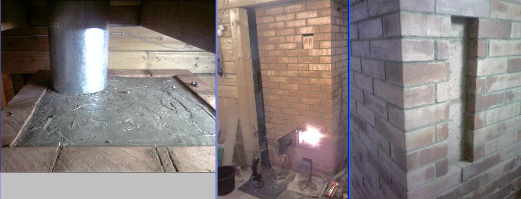

СообщениеДобавлено: Вт 26 Октябрь 2010, 17:54 Ответить с цитатойВернуться к началу
Сегодня доделал трубу.
Есть первый дым!
 Размер файла:  83.87 КБ
 Просмотров:  1590 раз(а)
 Размер файла:  78.41 КБ
 Просмотров:  2155 раз(а)

СообщениеДобавлено: Ср 27 Октябрь 2010, 19:10 Ответить с цитатойВернуться к началу
Владимир, спасибо за поздравление.
Уже сутки сушу небольшими протопками (5-6 осиновых не толстых полена), почти постоянно, с перерывами 1-2ч. Задвижка трубы открыта полностью и постоянно. Отверстие под регистор заложил кирпичём на ребро: внутри шамот снаружи красный. Прочистки тоже, только без глины т.е не герметичны.Пока ещё не высохло... До бетонной перекрыши не дотронуться, наверное от воды.
Полёт нормальный.
 Размер файла:  103.01 КБ
 Просмотров:  1533 раз(а)

СообщениеДобавлено: Ср 27 Октябрь 2010, 20:25 Ответить с цитатойВернуться к началу
а что мешает убрать бетон и перекрыть рядом кирпича по уголкам с укладкой минерального утеплителя между огнеупором и перекрытием красного?
СообщениеДобавлено: Ср 27 Октябрь 2010, 21:10 Ответить с цитатойВернуться к началу
Можно и так , сначала я планировал отлить отдельно плиту с отверстием и перекрыть, оперев её на наружнюю кладку. Не успевал, да и вес плиты 120-140кг... Отложу на след. год. Зато сейчас видно на сколько реально поднимается ядро относительно оболочки, это можно учесть потом.
Ещё непонял, как подсоединять трубу, в варианте с опорой перекрытия на нар. стенки? Нужна гильза между ядром и перекрышей?
