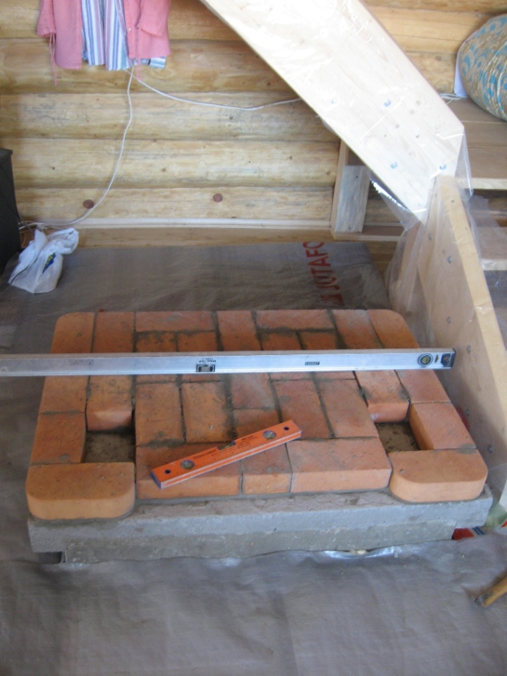

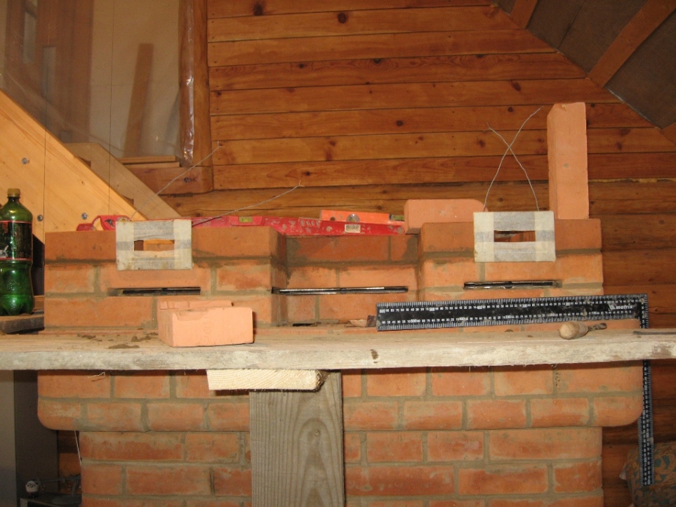

Добрый день! В рубленном доме решил сложить сам каминопечь! Купил порядовку, кирпич витебский и печное литье svt...
послушав отзывы людей о поведении витебского кирпича в топке (все пишут что крошится) вылочить топку и зуб из огнеупорного кирпича, кроме того возникла необходимость разворота трубы на 90 град. В связи с вышеперечисленным пришлось перерисовывать порядовку самому взяв за основы купленную.

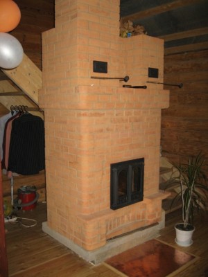

насмотревшись на работы Павла Круглова захотелось попробывать приобщится к подобной красоте поэтому каждый кирпич обрабатывал вручную...
Павел я снимаю перед Вами шляпу... Я только тысячу обточил... это нелегкий и очень пыльный труд...

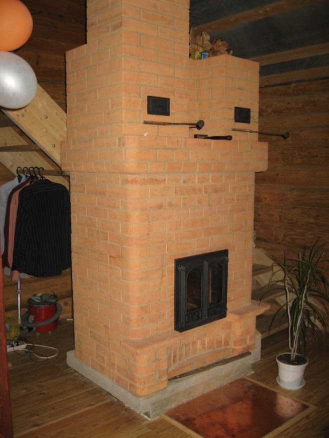

Печку начал ложить 20 апреля закончил 15.10 вот что получилось

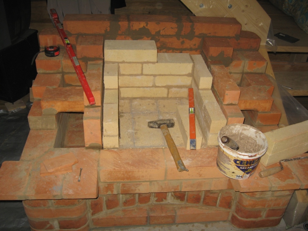

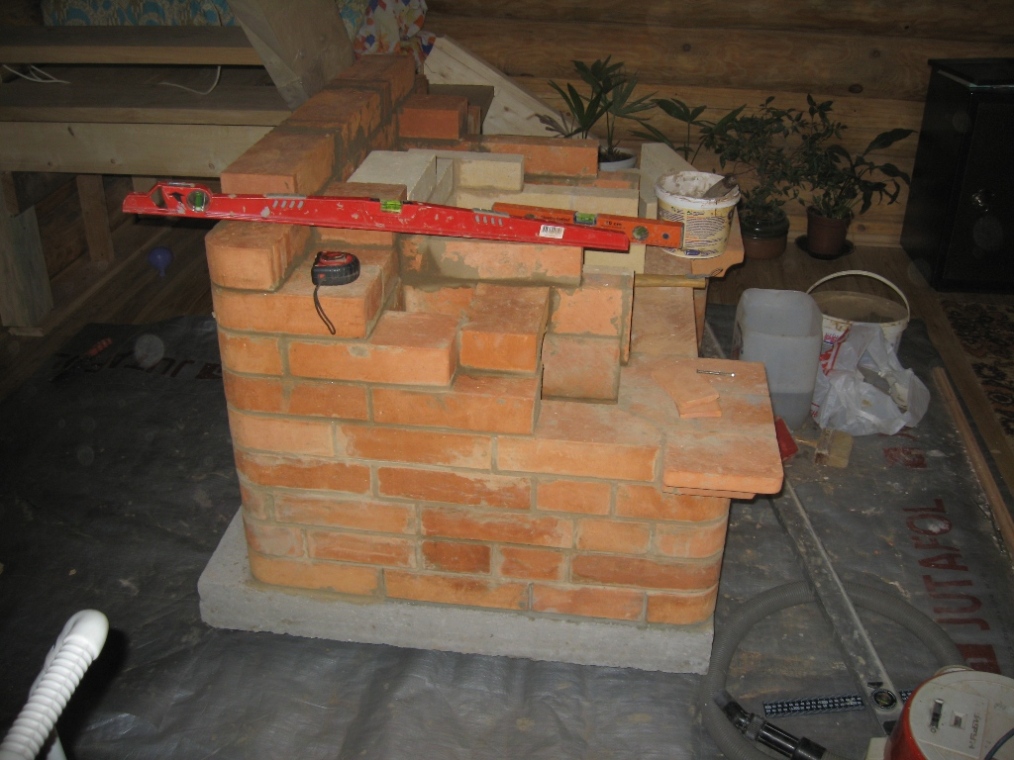

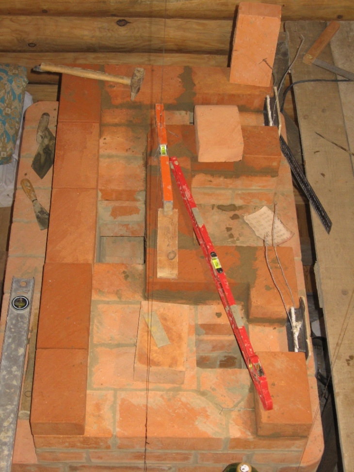

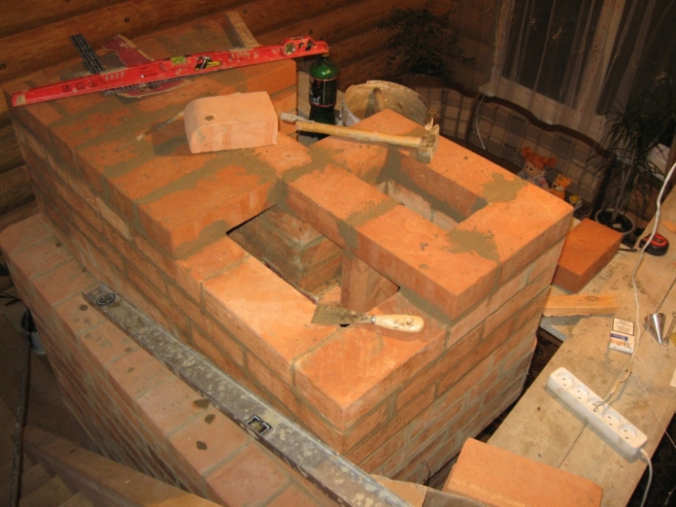

Потихоньку получается вот что
 Размер файла:  287.42 КБ
 Просмотров:  889 раз(а)
 Размер файла:  283.74 КБ
 Просмотров:  923 раз(а)
 Размер файла:  278.64 КБ
 Просмотров:  899 раз(а)

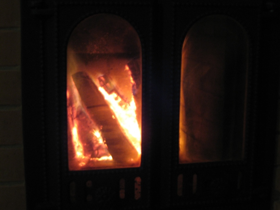

Спрошу о возникшей проблеме:
После 2-х протопок (одна закладка дров) обнаружил неприятный факт... два огнеупорных кирпича в топке в середине стенки топливника "оторвались", трешина в горизонтальном шве... ЧПочему непонятно... клал на шамот, шов 2 мм, тепловой зазор на расширение 5 мм, сохло 4 месяца.... Чем это чревато? Стоит ли выбрать раствор и забить новый?

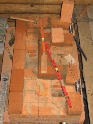

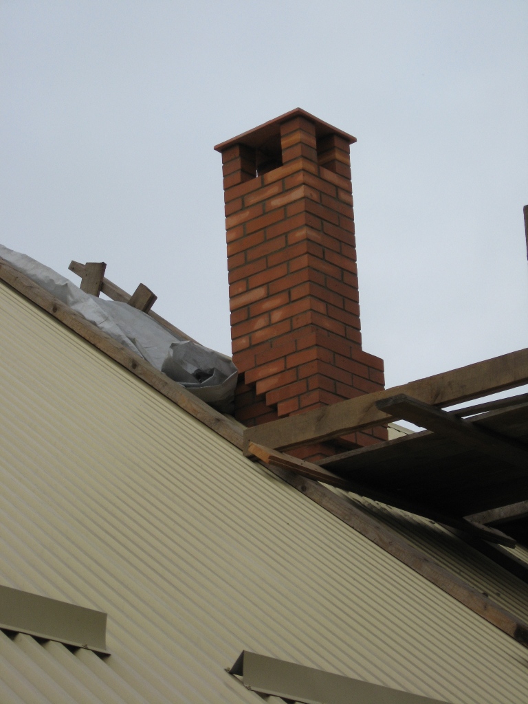

Еще немного фото
перекрытие канала начало трубы
 Размер файла:  289.03 КБ
 Просмотров:  848 раз(а)
вид сверху "крайний" канал и начну перекрывать
 Размер файла:  320.01 КБ
 Просмотров:  860 раз(а)
задвики режима камин-печь
 Размер файла:  301.44 КБ
 Просмотров:  850 раз(а)

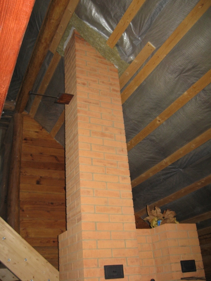

труба... Может и неправильно накрывать ее сверху, но как писали в салунах Америки "Не стреляйте в пианиста он лучше не умеет" Smile Тем более что тяга хорошая... Даже в режиме печи при растопке с открытыми дверцами нет даже намека на дым в помещеннии... Хотя при высоте от низа топки до конца трубы порядка 7 метров. было бы странно если б дымило

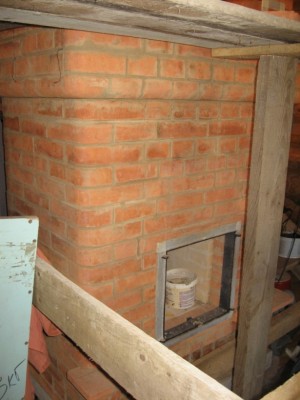

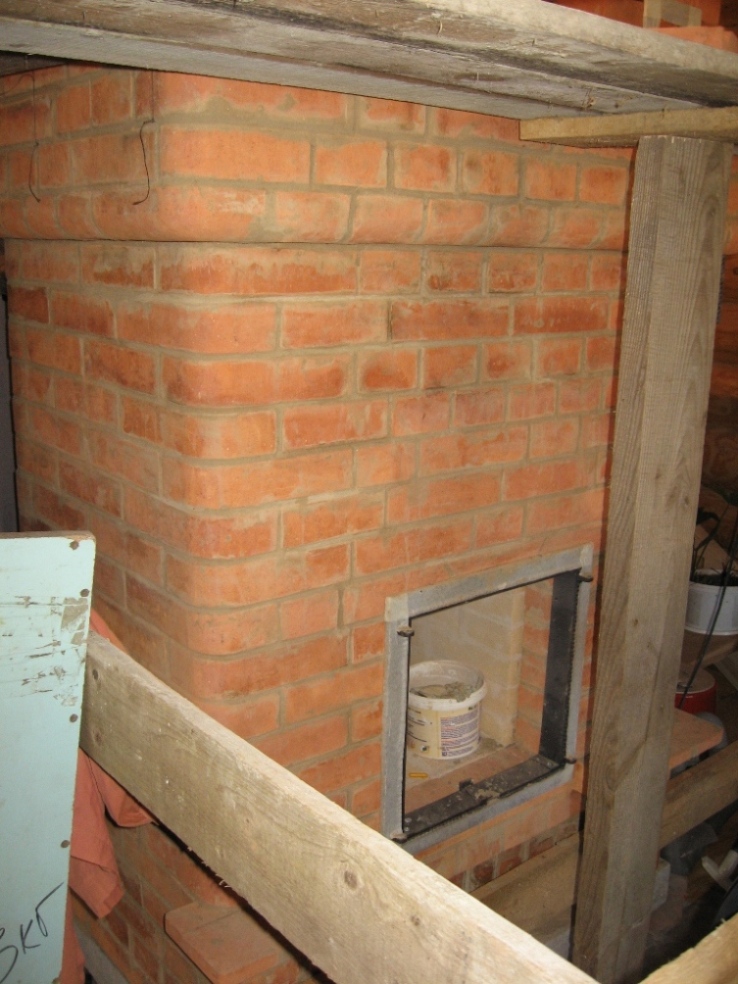

СообщениеДобавлено: Пт 12 Ноябрь 2010, 11:30 Ответить с цитатойВернуться к началу
Печка без лесов и почищенная... после замазки трещин вскрою грунтовкой по камню
и почему я раньше не воспользовался мастикой Гарант+.. Crying or Very sad ... Расчистил швы в топке сколько смог и замазал мастикой.... Держит как зверь... даже то что намазано по кирпичу не отваливается и не трескается
 Размер файла:  253.7 КБ
 Просмотров:  866 раз(а)
 Размер файла:  174.82 КБ
 Просмотров:  854 раз(а)
 Размер файла:  221.67 КБ
 Просмотров:  953 раз(а)
Крафт
Сообщения: 613
Регион: г. Обнинск
СообщениеДобавлено: Сб 13 Ноябрь 2010, 23:18 Ответить с цитатойВернуться к началу
С первой печкой! Хорошая печь получилась, молодца.

Tim_on
Сообщения: 576
Регион: Краснодар
СообщениеДобавлено: Вт 16 Ноябрь 2010, 12:00 Ответить с цитатойВернуться к началу
Потолок зашью вагонкой... между трубой и вагонкой оставлю зазор 10 см... на фото видно по обрешетке... сверху на вагонку прикреплю обрамление... в качестве обрамления кровельная медь толщиной 0,6 мм.... я такую положил на асбест в качестве предтопочного листа... эта медь с добавками поэтому достаточно жесткая и не зеленеет...
