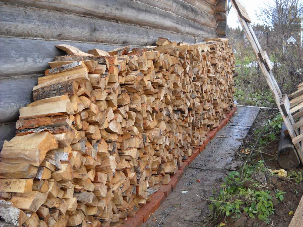

СообщениеДобавлено: Пн 22 Ноябрь 2010, 08:34 Ответить с цитатойВернуться к началу
В данном случае горят дрова 20% влажности, т.е. вылежанные в сарае около 1.5 лет.
Не думаю, что в вашем "колодце" за 10 сек. дрова успеют высохнуть. В вашем варианте просто нижний розжиг дров, уложенных колодцем изнутри.
А дрова надо применять влажностью не более 25% - это как бензин для машины, не ниже рекомендованного заводом-изготовителем.
Юрий Подгорнов
Сообщения: 342
Регион: Зеленоград
СообщениеДобавлено: Вт 23 Ноябрь 2010, 00:13 Ответить с цитатойВернуться к началу
Не думаю, что в вашем "колодце" за 10 с дрова успеют высохнуть. В вашем варианте просто нижний розжиг дров, уложенных колодцем изнутри.
Евгений, я с Вами полностью согласен, но мы живем в России, и топим тем, что дают.
А в основном дают строительный мысор, или свежесрубленные поленья...
Осознание необходимости двухлетней выдержки поленьев приходит Хозяину позднее Crying or Very sad
Дед Юра

СообщениеДобавлено: Вт 23 Ноябрь 2010, 09:06 Ответить с цитатойВернуться к началу
Вот этого не надо, пожалуйста.
Центральное отопление и газ
не у всех в России есть.
Так что только за городских
говорите Smile
Юрий Подгорнов
Сообщения: 342
Регион: Зеленоград
СообщениеДобавлено: Ср 24 Ноябрь 2010, 03:44 Ответить с цитатойВернуться к началу
говорите Smile
Что не надо? Дрова выдерживать два года... Sad
Дед Юра
Tync
Сообщения: 412
СообщениеДобавлено: Ср 24 Ноябрь 2010, 09:20 Ответить с цитатойВернуться к началу
У меня дровяник как-то забит
полностью был, пока весь
разобрал - дровишки семь
лет выдержки получили..
