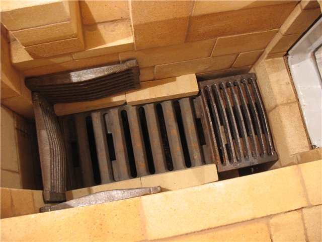

Решаю путем обкладки каменки колосниками.
Колосники равномерно распределяют давление от распора камней на стенки каменки + между шамотной оболочкой и внешней кирпичной кладкой картон 6-8 мм.
Если есть другие варианты , кидайте на поле.

Мое мнение,уголки , спицы и прочие стяжки, как корпуса так и внешних стенок, не спасут, если камни внутри каменки уложены просто навалом, ...разорвет
 Размер файла:  60.2 КБ
 Просмотров:  1149 раз(а)
