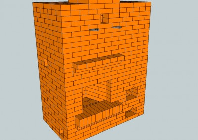

И снова здравтсвуйте! Smile
Продолжаю переосмысливать ОИК ПК 1, проектируя порядовку в SketchUp-е.
Как-то не совсем мне арочное перекрытие камина... Больше по душе прямоугольное.
Подскажите, пжлст, как "поддержать" кирпичи перекрытия портала? На ум ничего более подходящего как уголок не приходит. Но, с одной стороны, как избежать негативных последствий в результате разницы в тепловом расширении металла и кирпича? А с другой, как бы спрятать этот уголок, а то как-то не камильфо.Smile
Или поднять перекрытие на один ряд? Там вроде можно сделать что-то типа замка, только кирпич нужен подлиннее...
Может есть другие варианты? Спасибо.

Доброго времени суток. Я перекрываю перемычки каминов и мангалов следущим образом образом. Под перекрытие устанавливаю деревянное основание( опалубку). На опалубку укладывается арматура( 6 - 8 мм) в зависимости от толщины шва. На полкирпича берется 6 шт - 6мм или 4 шт - 8 мм. На арматуру раствор, кирпич. Так кладется 3 - 4 ряда. Как застынет разбирай опалубку и готово. Razz

А Вы не думали сверлить кирпичи и сажать их на шпильку.

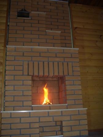

Есть клинчатые перемычки их и кладите.У МЕНЯ ЕСТЬ ЛИТЕРАТУРА по горизонтальным перемычкам.Их несколько видов без всякого металла-металл порвет кладку.Мой простой ответ-учитесь кирпичной кладке.В данном случае откажитесь от горизонтальной перемычки-не теряйте ВРЕМЯ И ДЕНЬГИ.

Хорошо что на границе Печной России есть ГОРОД РЯЗАНЬ....Замечательный скромный камин....

А зачем использовать железо при перекрытии, сделайте арку и делов то
