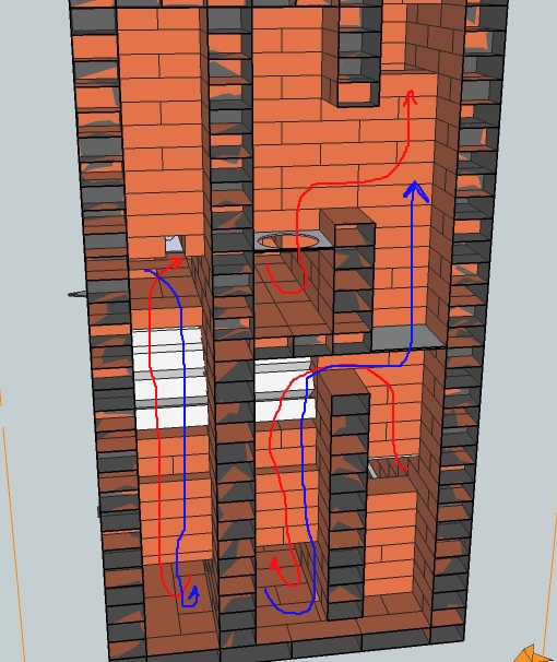

По-моему я нашел такую печь в книге Порфирьева Я.Г. "Печные работы" называется Русская печь с нижним обогревом.
Это я попытался выполнить ее в Sketchup 7 как она была в книге только я задвижку русской печи на 18 ряду не стал делать.
Попробовал переделать под топливник футерованный шамотом
Хватит ли её для отопления деревянного дома площадью 48 кв., а то старая печь только дрова кубами кушать может, а тепла от нее чуть.
Выкладываю архивы, в том где топливник больше могут быть ошибки в порядовке (сам делал)

порядовки и лежат в архивах (в виде построенных печей) файлы открываются программой Google Sketchup 7. Лучше скачай книгу "Печные работы" Порфирьев Я.Г. Москва Стройиздат 1992г. Мне самому интересно как они по теплоотдаче а то написано 4,2 кВт при двухразовой топке. Там же есть порядовки с котлом для водяного отопления. Единственное, что не нравится, так это то что второго колпака как такового нет, там просто канал зигзагом и в трубу.

Спасибо. я нашёл эту книгу и схемы.
Мне самому не понятно, как дымовые газы уходят из горнила, там показана задвижка вверху свода.Она же будет обгорать постоянно??? И самое главное, дым должен уходить из горнила внизу на боковой стенке, под сводом; но не на нём и притом в самом горниле а не в перетрубье. На схемах же боковые каналы изолированы от основной топки!!!

Ср 12 Январь 2011, 10:56
рустам
Я тебя не понял. Смотри: красным цветом показан путь газов при движении их из топки при закрытой задвижке летнего хода, синим при движении из русской при открытой заслонке (которой там нет)
Возник у меня вопрос к печникам зелеными стрелками показаны вертикальные ряды, которые по всей высоте не перевязываются с внешней стенкой. Это так и должно быть или это ошибка в порядовках?
Да и я же рисовал маленькую печь там немного не так к в большой

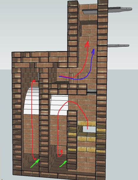

Ср 12 Январь 2011, 20:05
Отверстие(хайло) должно быть наверно в стенке топочной камеры, в задней части.
Дым попадая туда, движется далее по оборотным колодцам, достаточно глубоким или доходящим лишь до среднего пояса печи - зависит от желания хозяина или печника. А делать хайло всё-же предпочтительнее пониже, дабы
горячие газы сначала омывали всю площадь свода, и чтоб под ним собирался жар, необходимый для выпечки хлеба и т.п.

Ср 12 Январь 2011, 21:27
Вот то о чём я говорил.
1 - это план горнила
2 - это общий вид печи с оотопительным щитком от основной топки
Если появятся какие-то вопросы, спрашивай!

Чт 13 Январь 2011, 09:30
Вот этот вариант лучше: красным движение газов из топки, синим из горнила.
И архив этой печи ( http://ifolder.ru/21292978 ). В общем то у меня вопросов не было просто увидел вопрос про печь ответил на него графически.

Такие печи - развитие "классики", когда мастера не владели информацией (либо отвергали как еретическое) о РП с ПНП - преимущественно нижний прогрев (изв. как Подгородникова).
В зависимости от мастерства печника, выполнялись с одним, либо с двумя дымоходами по бокам горнила.
Существенно увеличивали занимаемую площадь, внучковместилище и теплоотдачу в дом, НО ЛИШЬ НА ВЫСОТЕ ПОДА и выше...
НИЗ ДОМА НЕ ПРОГРЕВАЛИ, да и не могли...
По деревням встречаются не редко, но и отказываются от них с лёгкостью в пользу РП с ПНП
