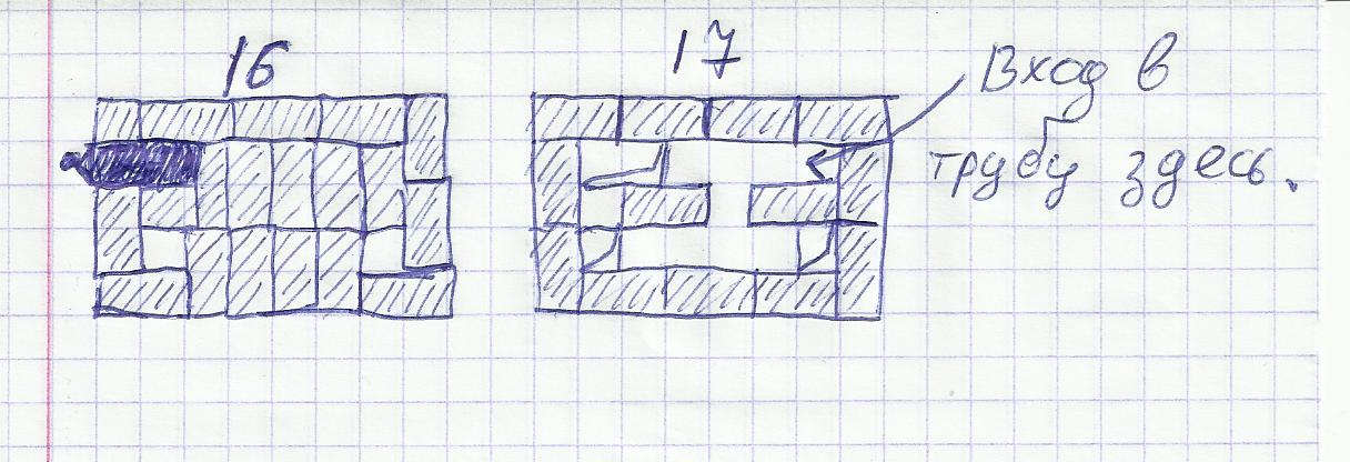

СообщениеДобавлено: Вс 16 Январь 2011, 21:41 Ответить с цитатойВернуться к началу
Сначала топил с закрытой,текло сильно,потом стал приоткрывать,течет меньше,сейчас топлю почти с полностью открытой,но все равно течет.
Посмотрел через дверцы чистки как устроен верхний колпак,примерно так:
 Размер файла:  87.8 КБ
 Просмотров:  974 раз(а)
Сообщения: 1334
Регион: Киров
СообщениеДобавлено: Вс 16 Январь 2011, 21:43 Ответить с цитатойВернуться к началу
Топите чуть с приоткрытой задвижкой, как лить перестанет про ЗПХ можете закрыть и забыть (если печь для ПМЖ), да и трубы четверик достаточно бы было.

СообщениеДобавлено: Вс 16 Январь 2011, 21:57 Ответить с цитатойВернуться к началу
Труба сделана пять кирпичей на ряд.Отверстия закрыть можно,но будет ли греться нижний колпак,ведь дым пойдет сразу во второй.

СообщениеДобавлено: Вс 16 Январь 2011, 22:25 Ответить с цитатойВернуться к началу
Антон, прошу прощения Confused , попутал я делал один подъемный канал - http://i078.radikal.ru/1006/e3/f0bff8bdb395.jpg

Пока непонятно. Как вариант - хозяину печи попробовать договориться с печником партнерства, близким территориально, чтобы печник партнерства выехал посмотрел печь на месте, чтобы уточнить правильность и соответствие конструкции, сделать контрольную топку.
Необходимо: подробнее по сушке печи (главное - мочил ли печник кирпич, и все-таки подробно: как сушили печь и при какой температуре наружного воздуха, так как один из вариантов ответа на Ваш вопрос - недосушенная печь, печь, в массиве которой каким то образом (?) есть вода); надо больше информации по конструкции (топка, нижний колпак, верхний колпак), фото печи и трубы (в том числе на крыше - с оголовком). Второй вариант ответа на ваш вопрос: это образование конденсата в трубе, что происходит когда отходящие газы в трубе недостаточно горячие. Попробуем поразмышлять, в случае с конденсатом, почему так происходит: а) может быть подсос паразитного воздуха в печь через пустоты в кладке и соответственно охлаждение дымовых газов, также может быть охлаждение топки печи при частом открытии-закрытии топочной дверцы (не открывайте дверку часто - заложили дрова и пусть сгорят, а потом опять открывайте чтобы сделать (при необходимости) вторую закладку дров.
Если печь нагревается очень хорошо за 1-2 топки - весь массив печи сравнительно равномерно, особенно нижний ярус, и при этом на поверхности печи не возникает трещин, то можно предположить, что печь сделана правильно.
Уточните в какой момент относительно времени топки начинает появляться вода?

СообщениеДобавлено: Вс 16 Январь 2011, 23:26 Ответить с цитатойВернуться к началу
Начинает течь минут через десять, думаю на стенках трубы вода замерзает,а когда начинаю топить,оттаивает.
Болокан Игорь
Сообщения: 102
Регион: Украина Кировоград
СообщениеДобавлено: Вс 16 Январь 2011, 23:43 Ответить с цитатойВернуться к началу
Попробуй утеплить трубу , хотя бы в чердачном помещении.А в верхнем колпаке под трубой устрой чистку , тогда можно будет хоть как-то контролировать откуда и сколько льёт.
