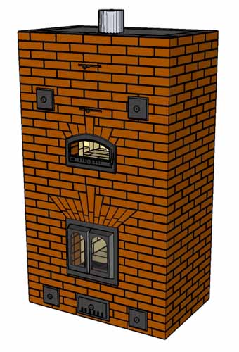

Если модераторы считают, что данный тип печей не являются отопительно-варочными, то будем развивать эту тему в другом разделе. Хотя понятно, по какой причине их туда сместили.
Итак, приступим к обсуждению нового творения.
За основу взял показанный не сайте у А.Чернова 11 ряд.
http://www.stovemaster.com/html_en/d..._for_self.html
Что получилось вам судить.

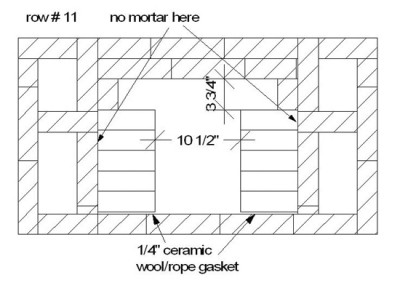

Что получилось.
 Размер файла:  62.76 КБ
 Просмотров:  1482 раз(а)

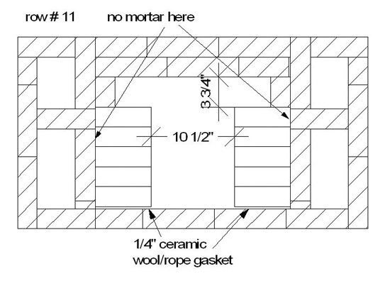

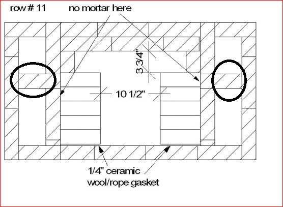

От чего отталкивался.
 Размер файла:  101.78 КБ
 Просмотров:  1139 раз(а)

СообщениеДобавлено: Вт 18 Январь 2011, 19:03 Ответить с цитатойВернуться к началу
Ряд замечаний, если позволите.
1. Не имею и не хочу грузиться программами для прорисовки печей, кроме арчика, не возможно посмотреть весь проект.
2.Задвижка прямого хода установлена над Хлебной Камерой, не будет ли она испытывать сильные тепловые нагрузки и как следствие деформироваться? Второе, не герметичность задвижки может повлиять на время остывания этой камеры.
3. Подъемные каналы не великоваты? Имея поддувальную дверку размером 250х125 и два подъемных канала по 3/4 от этой величины из чего исходим?
4. Перегородка между колпаком и каналами, на мой взгляд тонковата.

СообщениеДобавлено: Вт 18 Январь 2011, 21:50 Ответить с цитатойВернуться к началу
Замечания только приветствуются!
1. Андрей, для того чтобы посмотреть печь все таки необходимо иметь SketchUp и покрутить в ней, а видя картинку Вы не чего не поймете.
2. Возможно будет, поэтому я и выложил проект на обсуждение.
3. Рисуя печь опирался на материалы которые надыбал в нете. 3 3/4" это ширина входа горячих газов в Х/К. На картинке 11 ряд это последний ряд в топке, далее идет перекрытие.
4. А как Вы это увидели?
СообщениеДобавлено: Вт 18 Январь 2011, 22:27 Ответить с цитатойВернуться к началу
Подьем ядра может быть несколько см... Поэтому щели для задвижек - не пойдут. Это хотел сказать Андрей Иванович. Нужно предусмотреть место для подьема задвижек. Согласен. Confused
Канал летнего хода из ХК так не делают... ,т.к. хотят в ней все-таки что-то приготовить и в этом режиме... Smile
Просто по слоям раскидал... Но перекрытия висят кое где... Не разбирался, но погляжу еще... Спасибо за модель

СообщениеДобавлено: Вт 18 Январь 2011, 22:37 Ответить с цитатойВернуться к началу
Увидел на том что есть.
Работаю в арчике, не вижу смысла устанавливать SketchUp, если эта программа не позволяет выкладывать порядовки и разрезы...
позвольте узнать, что за кирпичи обведены, какое их назначение?
 Размер файла:  71.15 КБ
 Просмотров:  1154 раз(а)
yuri 62
Зарегистрирован: Ср 20 Январь 2010, 17:59
Сообщения: 13
СообщениеДобавлено: Вт 18 Январь 2011, 23:20 Ответить с цитатойВернуться к началу
Эти кирпичи разделяют нисходящий и восходящий канал. А программку можете закачать посмотреть, а потом удалить. Она бесплатная.

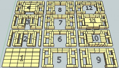

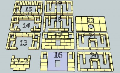

У кого нет возможности посмотреть в Google SketchUp - выкладываю первые 12 порядовок печи Чернова
С уважением Валерий
 Размер файла:  156.24 КБ
 Просмотров:  2846 раз(а)
Сообщения: 10150
СообщениеДобавлено: Чт 27 Январь 2011, 21:02 Ответить с цитатойВернуться к началу
вот здорово
намного удобней
лично для меня Smile

Можно и так - вид сверху.
Если скажите, как удобно для обсуждения данного проекта,так и буду выкладывать порядовки.
С уважением Валерий
 Размер файла:  97.68 КБ
 Просмотров:  1968 раз(а)

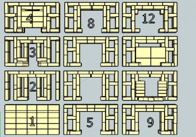

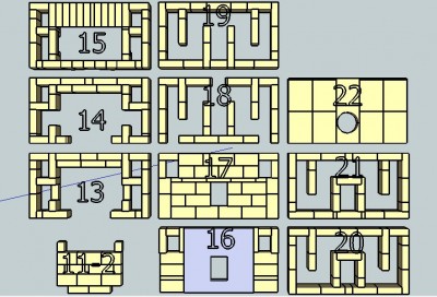

СообщениеДобавлено: Пт 28 Январь 2011, 09:46 Ответить с цитатойВернуться к началу
Следующая партия порядовок, шамотного ядра печи Чернова, в исполнении yuri 62.
В 11 ряду не доложил кирпичи - исправил ошибку.
С уважением Валерий
 Размер файла:  96.08 КБ
 Просмотров:  1919 раз(а)
 Размер файла:  119.51 КБ
 Просмотров:  1600 раз(а)

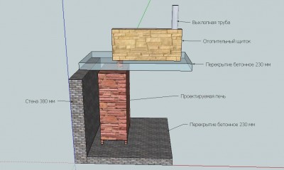

Валерий, а вот печь А.Чернова на два этажа с увеличенным вторым колпаком, с ХК и котлом для водяного отопления
zika
Сообщения: 328
СообщениеДобавлено: Пн 31 Январь 2011, 01:54 Ответить с цитатойВернуться к началу
Размеры впечатляют!!!
У меня не такие масштабы и немного другие задачи.
Принципиальная схема ( без воздуховодов и каминной топки на 2-м этаже)
С уважением Валерий
 Размер файла:  48.82 КБ
 Просмотров:  1760 раз(а)
