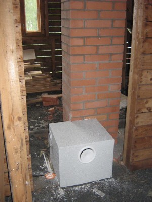

Вот все то же самое, только камин отдельно, щиток отдельно.
+7 960 273 08 01
+7 921 365 17 90
печи, камины, дымоходы.
 Размер файла:  104.2 КБ
 Просмотров:  811 раз(а)

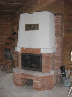

Только пока без облицовки.
+7 960 273 08 01
+7 921 365 17 90
 Размер файла:  387.9 КБ
 Просмотров:  888 раз(а)

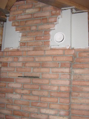

И второй этаж. С дополнительным подогревом горячим воздухом.
+7 960 273 08 01
+7 921 365 17 90
 Размер файла:  409.75 КБ
 Просмотров:  906 раз(а)

Михаил, а почему ты не захотел сделать отопительный щиток и на второй этаж - можно ведь и по очереди греть щитки.
Я не увидел,как ты загоняешь воздух со второго этажа для нагрева от топки, горячий воздух просто так не пойдет наверх - должен быть воздухообмен.
С уважением Валерий

У заказчика кирпича на второй этаж не хватило!!!! Хе-хе! Как не пойдет горячий воздух? Там где дровеник - отверствие под кассетой. Воздух подбирается с пола, проходит вдоль кассеты, попадает в теплосборник и уже по гофрам расходится куда мы его направим. А уже анимостатами регулируем, куда больше его надо!
