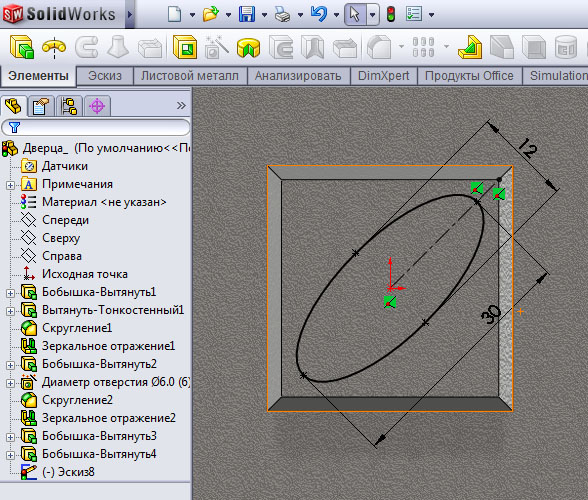

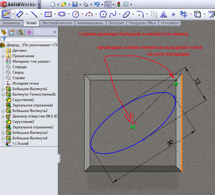

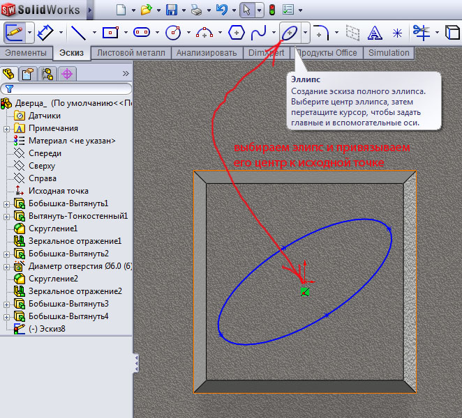

Рисуем эмблему производителя.
Выбираем элипс и привязываем его центр к исходной точке рис.25.
Ставим размеры осей на элипс рис.26.
Выбираем осевую линию и точку на элипсе при большой оси справа. Выбор нескольких объектов происходит при удержании Ctrl. При выборе отрезок и точка подсветятся и слева появится окно взаимосвязей эскиза, а справа маленькое всплывающее окошко. Нужно выбрать совпадение в любом окне рис.27.

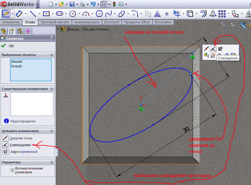

Теперь большая ось элипса совместится с осевой линией, наш элипс выровняется и почернеет, эскиз определен рис.28.

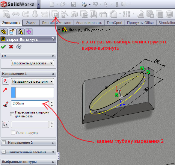

Теперь вырежем наш эскиз на пирамидке, для этого перейдем во вкладку элементы и выберем инструмент вырез-вытянуть. Установим глубину вырезания 2 и произведем вырез рис.29.

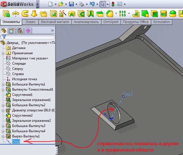

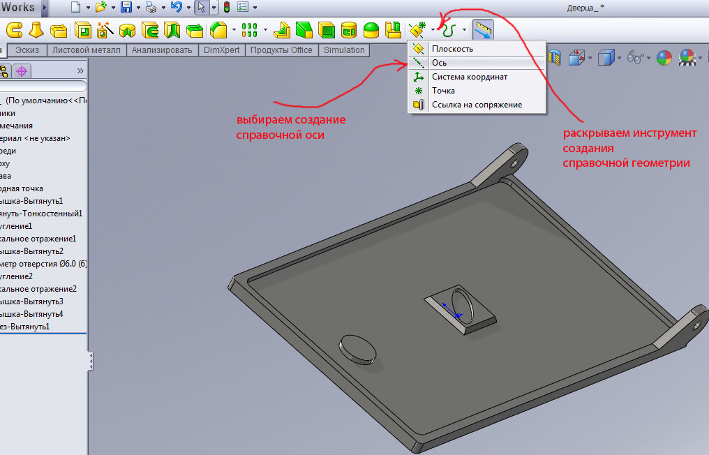

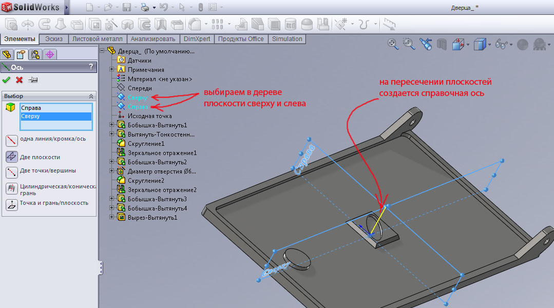

Создадим справочную ось, проходящую через исходную точку нашей детали и расположенную перпендикулярно дверце. Для этого раскроем список инструмента справочной геометрии и выберем справочную ось рис.30.
 Размер файла:  152.19 КБ
 Просмотров:  774 раз(а)
 Размер файла:  121.23 КБ
 Просмотров:  770 раз(а)
 Размер файла:  140.56 КБ
 Просмотров:  763 раз(а)
And-Ray
Зарегистрирован: Пн 10 Январь 2011, 14:42
Сообщения: 236
СообщениеДобавлено: Пт 28 Январь 2011, 03:00 Ответить с цитатойВернуться к началу
Слева откроется окно справочной оси. Наше дерево сместиться правее. Выберем в дереве две плоскости справа и сверху, справочная ось образуется по линии их пересечения так, ка мы этого хотели рис.31.
После создания справочная появляется как новый элемент в дереве рис.32.

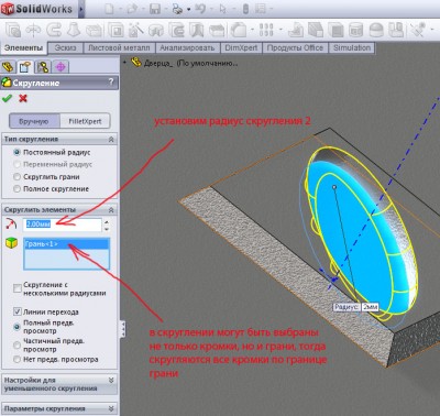

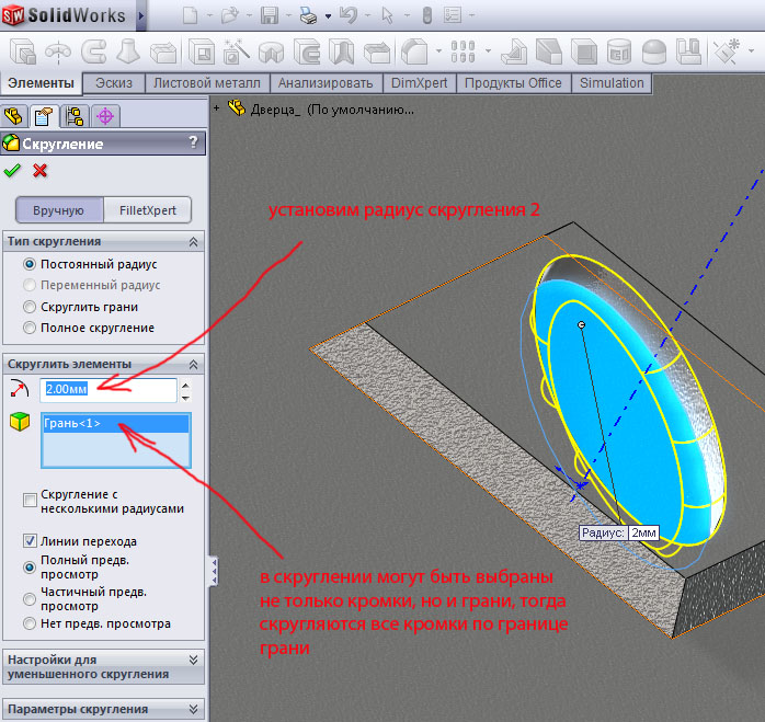

Произведем скругление дна элипсного выреза, но вместо кромки укажем грань, такое тоже возможно рис.33.

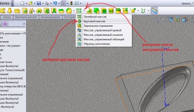

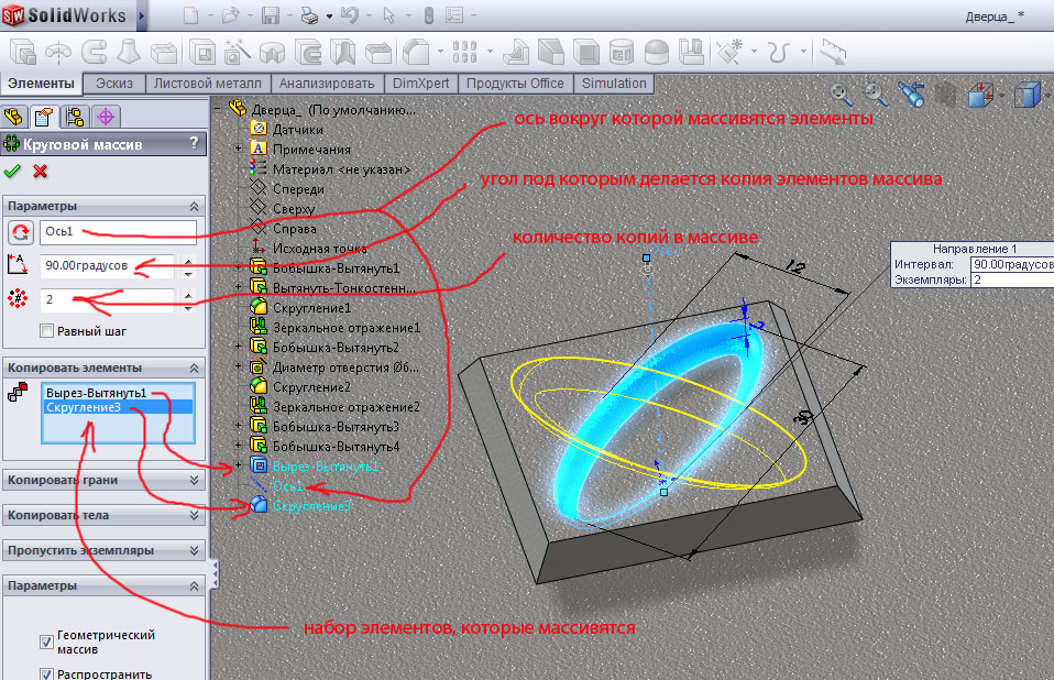

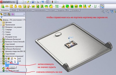

СообщениеДобавлено: Пт 28 Январь 2011, 03:24 Ответить с цитатойВернуться к началу

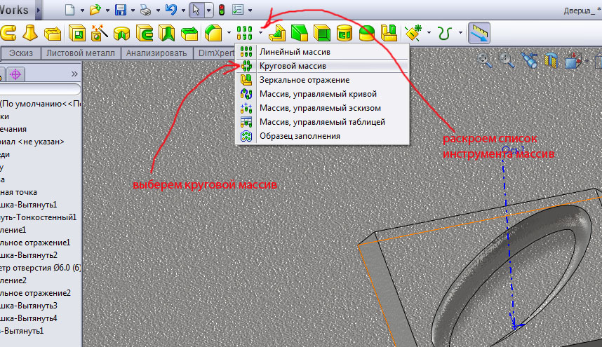

Теперь сделаем копию нашего элипсного выреза, но разверную под прямым углом по справочной оси.
Для этого воспользуемся инструментом круговой массив рис.34.

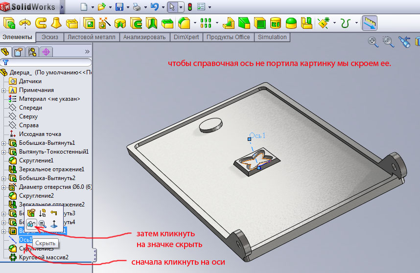

В качестве центра массива выберем нашу справочную ось, а элементами массива будут элипсный вырез и его скругление. Выставим параметры массива, количество экземпляров и угол сдвига и завершим операцию рис.35.
После этого скроем справочную ось рис.36.

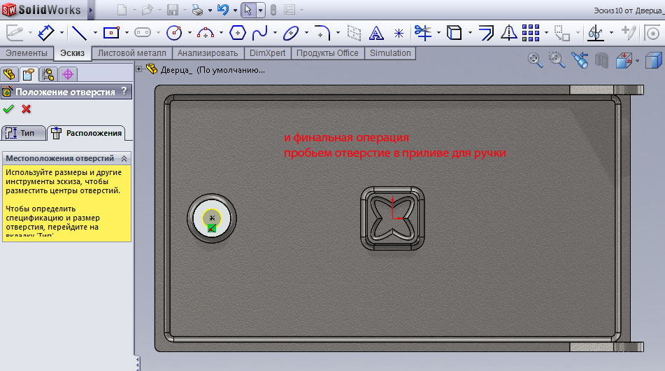

СообщениеДобавлено: Пт 28 Январь 2011, 03:35 Ответить с цитатойВернуться к началу

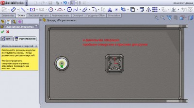

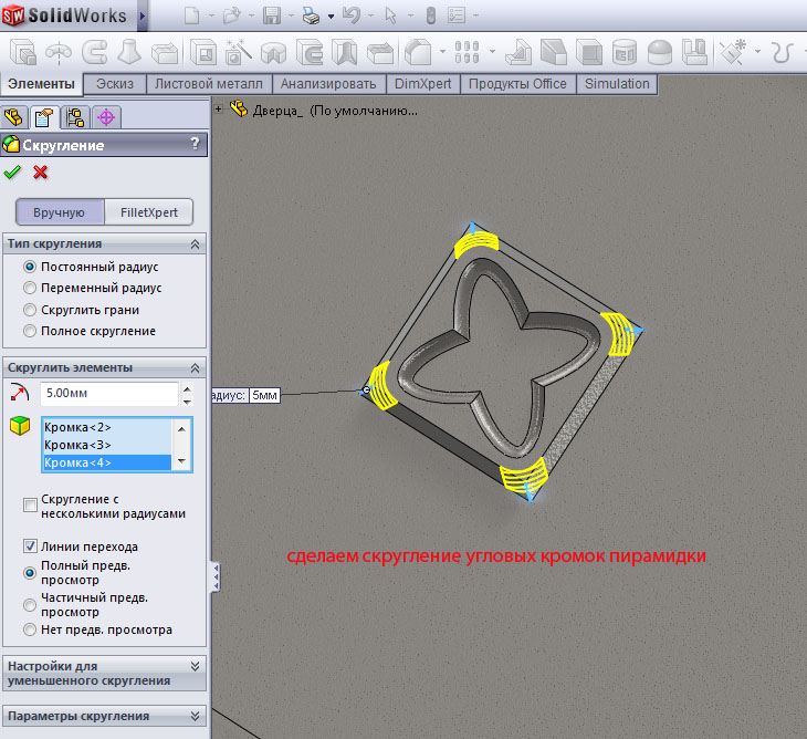

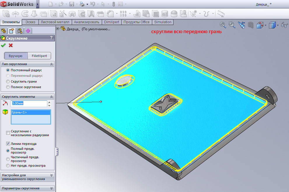

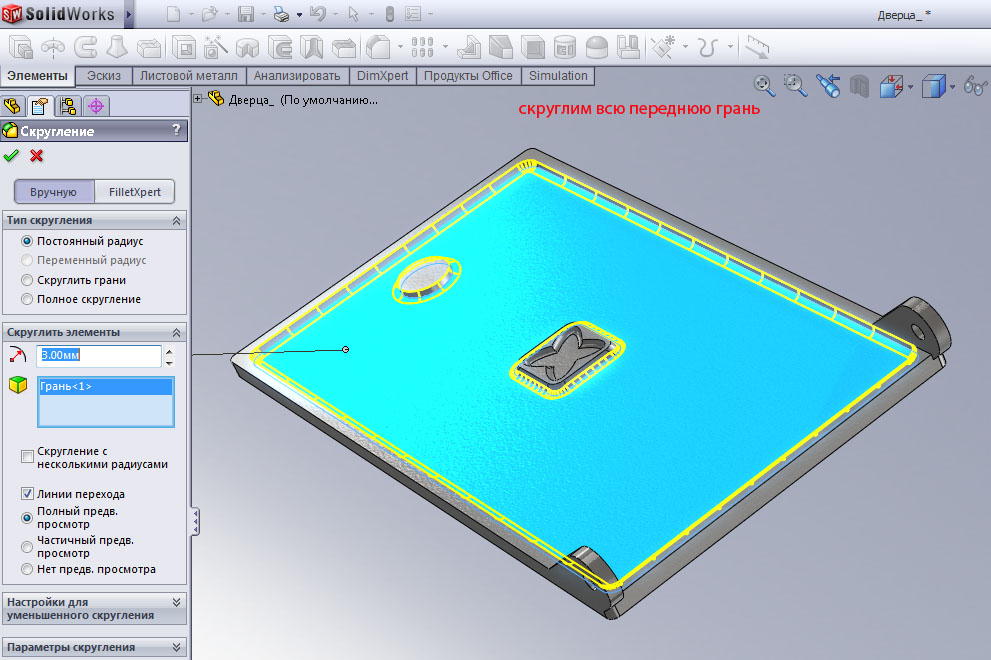

Сделаем скругление угловых кромок пирамидки рис.37.
Скругляем всю переднюю грань рис.38.
Пробиваем отверстие в центре прилива под ручку рис. 39.
 Размер файла:  144.83 КБ
 Просмотров:  767 раз(а)
 Размер файла:  171.83 КБ
 Просмотров:  775 раз(а)
 Размер файла:  147.36 КБ
 Просмотров:  769 раз(а)

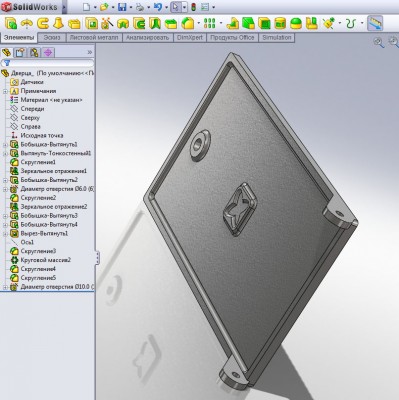

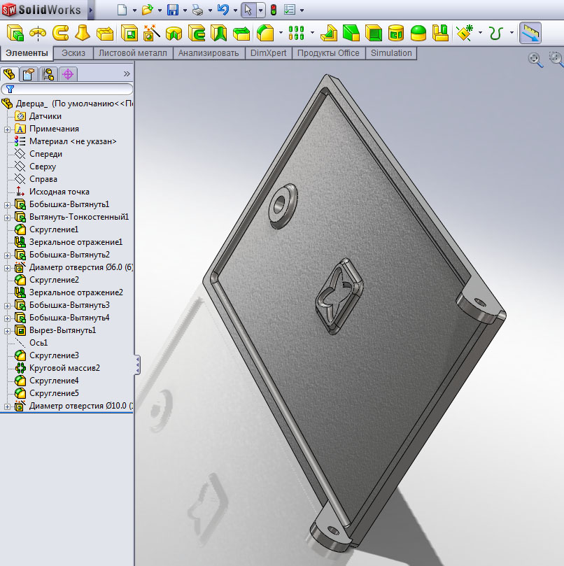

СообщениеДобавлено: Пт 28 Январь 2011, 03:40 Ответить с цитатойВернуться к началу
Вот наша дверца.
Cool
Следующим этапом будет создание сборки рамки и дверцы Razz .

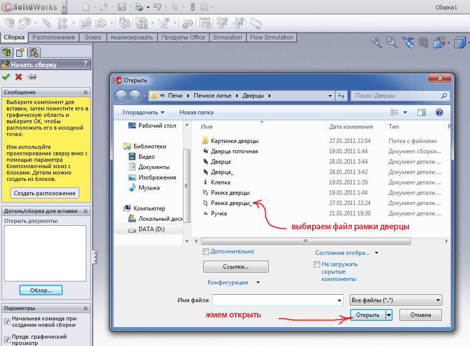

СообщениеДобавлено: Пт 28 Январь 2011, 10:19 Ответить с цитатойВернуться к началу

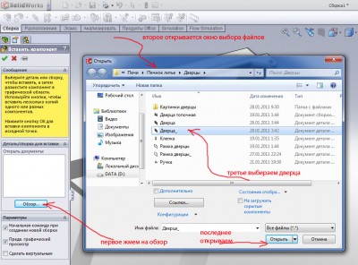

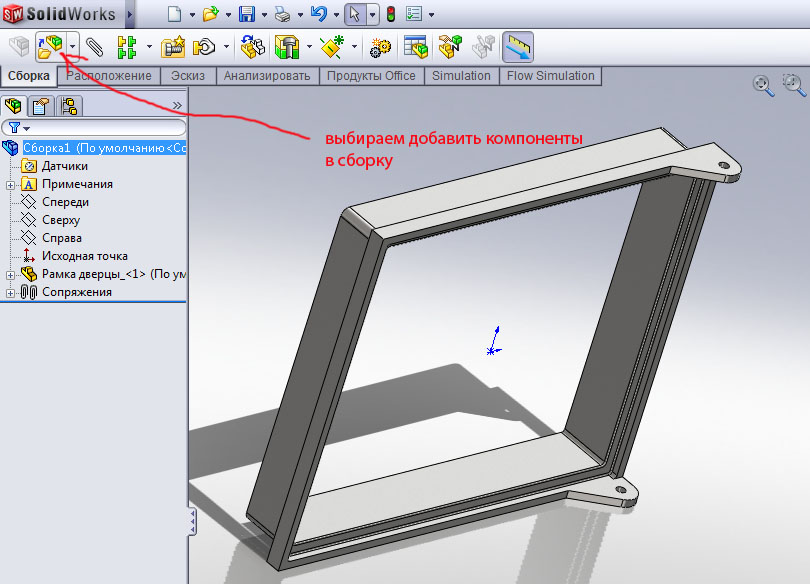

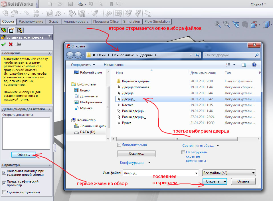

Создаем новый файл сборки, вы уже знаете как это делается Very Happy .

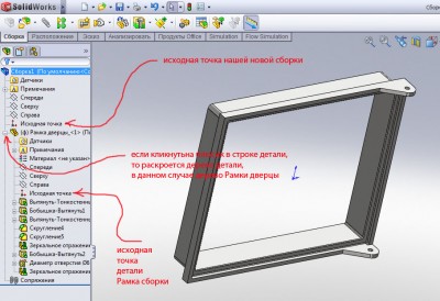

Автоматически открывается окно вставки деталей в сборку. Нажимаем на кнопку обзор и открывается список созданных нами файлов рис.1. Выбираем файл
Рамка дверцы и нажимаем открыть.

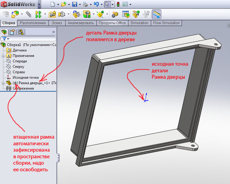

В графической области появляется рамка, которая следует за движениями мыши. Кликнем в любом месте, чтобы посадить рамку в пространстве. Деталь Рамка дверцы появляется в дереве сборки рис.2. В начале строчки названия детали стоит буковка Ф. Она означает, что деталь зафиксирована, ее нельзя передвигать в поле сборки.
Каждый файл, сборка это или деталь имеет свою исходную точку и свой набор базовых плоскостей.
Во главе детали стоит плюсик, если на него нажать, то раскроется дерево самой детали рис.3. Из рисунка видно, смотрим на дерево, что и деталь и сборка имеют каждая свой собственный набор исходной точки и базовых плоскостей.

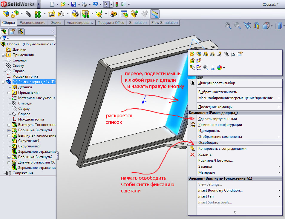

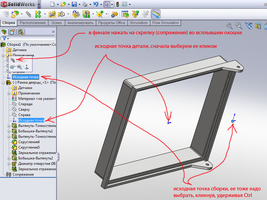

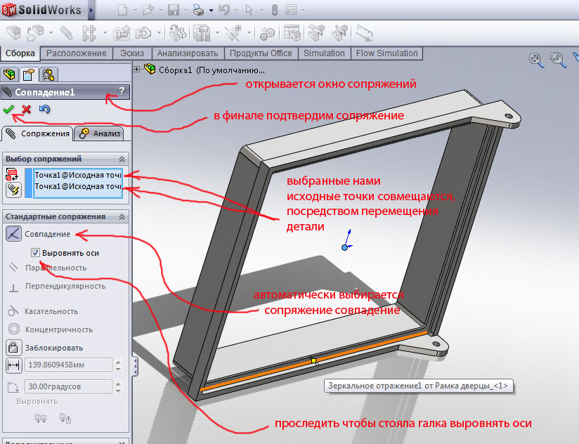

Освобождаем деталь от фиксации в пространстве, первая, втащенная в сборку деталь всегда фиксируется.
Подводим мышь к любой грани детали и нажимаем правую кнопку. Раскрывается всплывающий список в котором мы выбираем освободить рис.4. Теперь деталь свободно летает в пространстве сборки.
Совместим исходные точки сборки и детали выбрав их в дереве или в пространстве рис.5. Напоминаю, что выбор нескольких объектов происходит при удержании Ctrl.
Автоматически всплывает маленькое окошко в котором жмем на скрепку, вызывая открытие окна сопряжений рис.6. Деталь перемещается в пространстве сборки так, чтобы совпали исходные точки. Проследите за тем, чтобы была установлена галка выровнять оси. Т.е помимо совмещения исходных точек, совмещаются еще и направления осей.

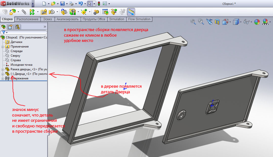

Втащим в сборку созданную нами дверцу рис.7-9.
И вот уже наша сборка содержит два компонента: рамку дверцы и саму дверцу Cool .
Деталь дверца тоже имеет свою исходную точку и свой набор базовых плоскостей. Но мы не будем жестко совмещать исходные точки Дверцы и сборки, как это было с рамкой, поскольку хотим получить подвижную, открывающуюся дверцу Razz .

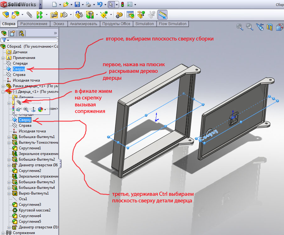

And-Ray
Сообщения: 236
СообщениеДобавлено: Пт 28 Январь 2011, 18:33 Ответить с цитатойВернуться к началу

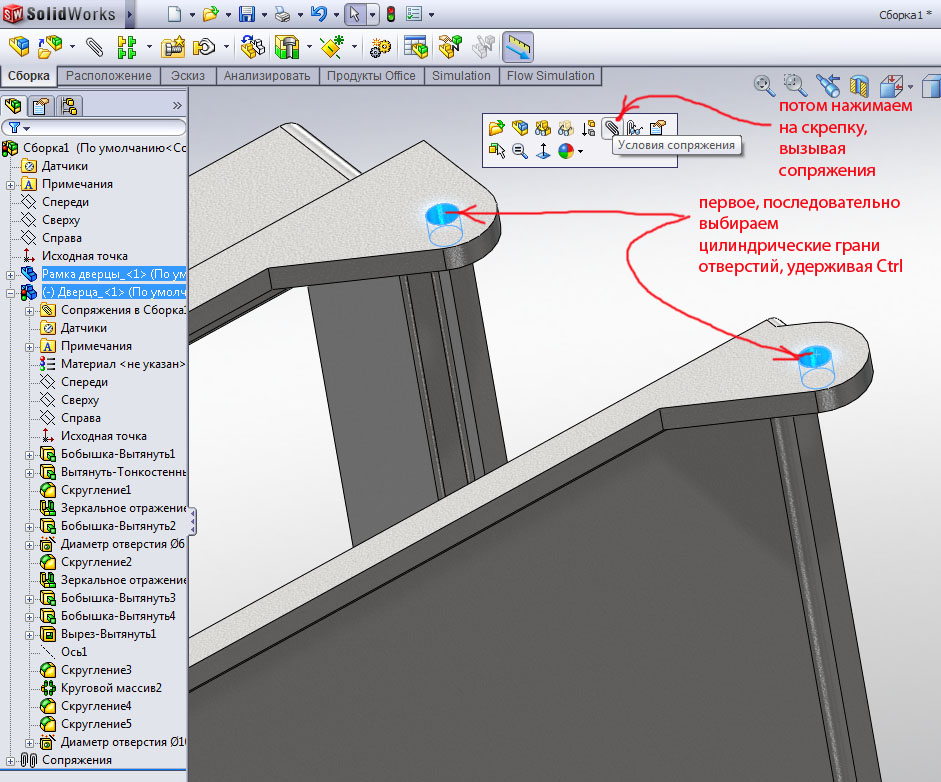

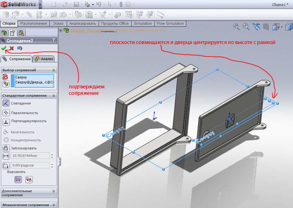

Теперь настала пора обусловить нашу дверцу сопряжениями так, чтобы она висела на петлях и располагалась бы по высоте по центру рамки.
Раскроем дерево дверцы, щелкнув мышью на плюсике в ее строке. Потом, удерживая клавишу Ctrl, выберем в дереве плоскость сверху сборки и одноименную плоскость детали дверца, обе они подсветятся в графической области рис.10. Потом кликнем на скрепку на всплывшем маленьком окошке.
Откроется окно сопряжений и дверца подтянется так, что плоскости сверху детали и сборки совпадут рис.11. Подтвердим сопряжение. Теперь наше дверца частично ограничена в передвижении, у нее остались две поступательные и одна вращательная степени свободы.
Теперь произведем наезд (увеличим план, колесико мыши на себя) и удерживая Ctrl обе циллиндрические грани петельных отверстий рис.12. Далее нажмем на скрепку, вызывая сопряжения.

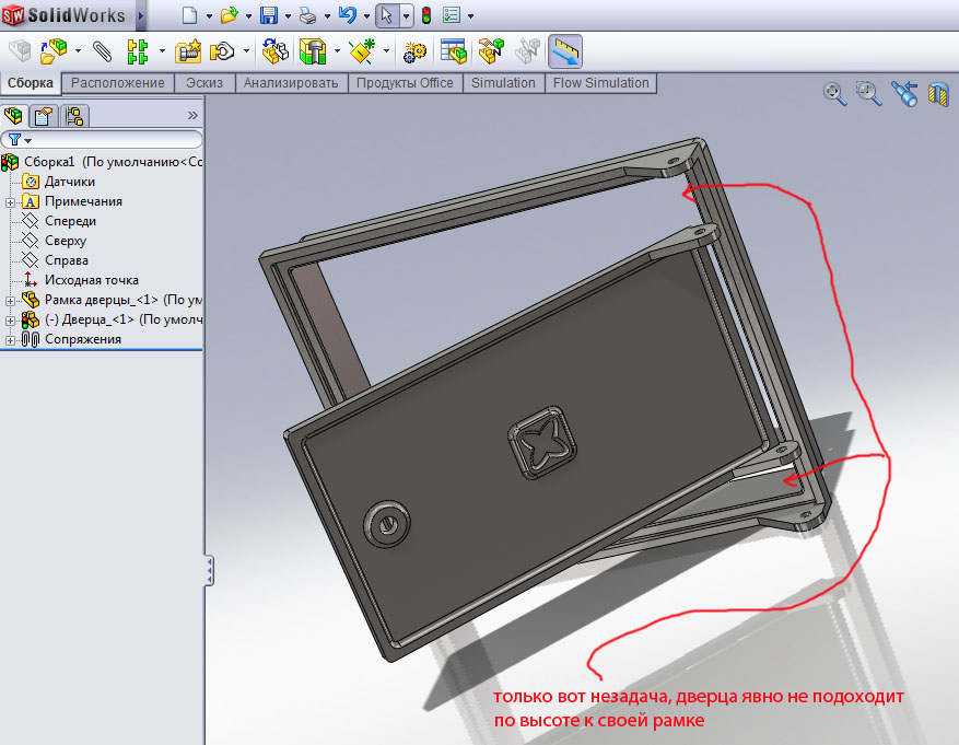

СообщениеДобавлено: Пт 28 Январь 2011, 18:48 Ответить с цитатойВернуться к началу

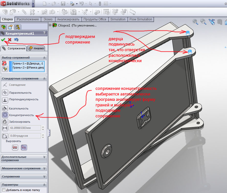

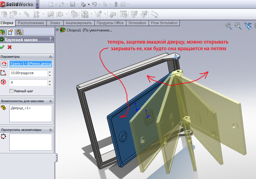

При открывании окна сопряжений, дверца переместится таким образом, что петлевые отверстия расположатся на одной оси рис.13.
Программа распознает пары граней и предлагает для них наиболее подходящее сопряжение, в данном случае концентричность. Подтвердим сопряжение.
Надо же, теперь все как в реале Razz , зацепив дверцу мышью, можно вращать ее на петлях открывая и закрывая рис.14. Для наглядности, я сварганил вам иллюзию движения дверцы посредством кругового массива Smile .
Однако теперь стало очевидным, что дверка совсем не подходит к данной рамке, высоты их не соответствуют рис.15. Я накосячил Confused .
В общем так оно и есть, я ведь работаю экспромтом, но этот косяк натолкнул меня на интересную мысль, продемонстрировать вам параметризацию нашей сборки, чего я сначала не планировал Very Happy .

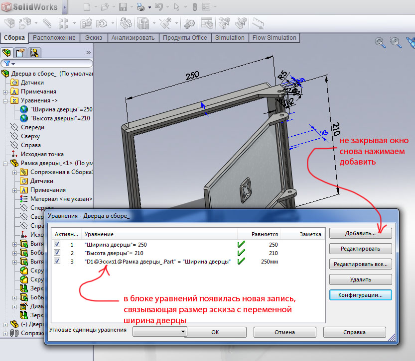

And-Ray
Сообщения: 236
СообщениеДобавлено: Сб 29 Январь 2011, 00:39 Ответить с цитатойВернуться к началу

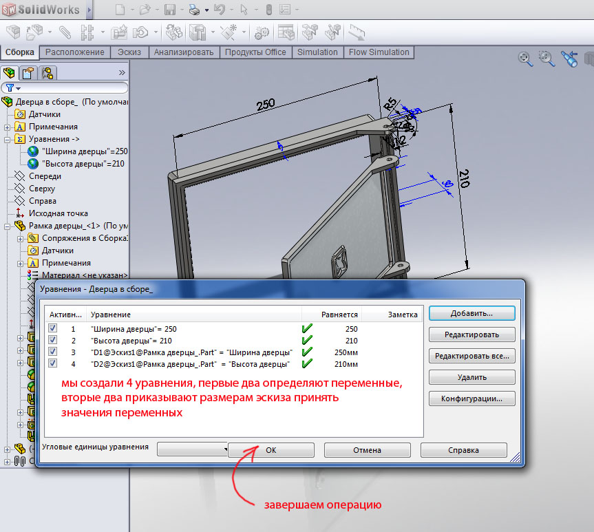

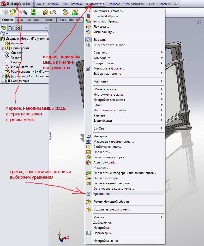

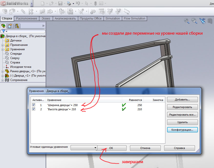

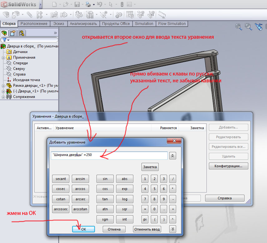

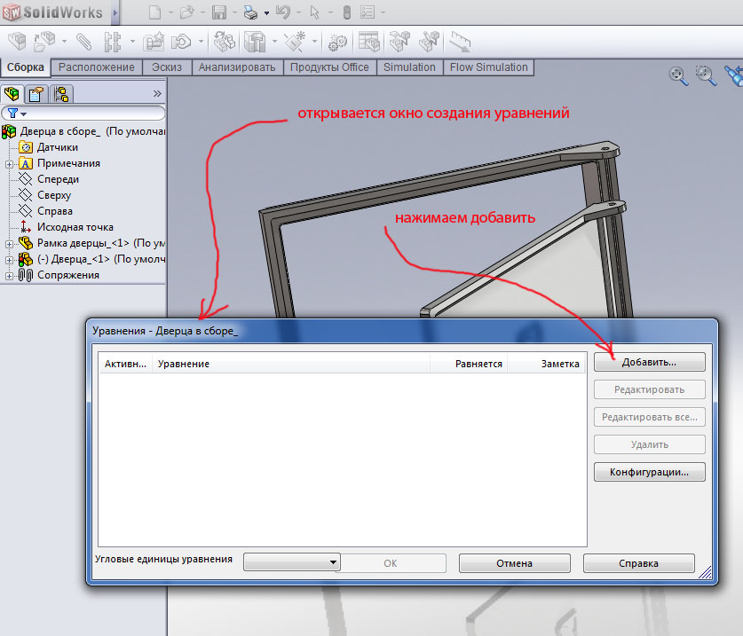

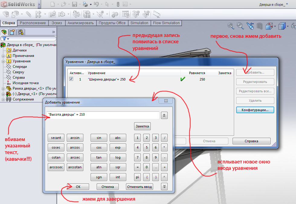

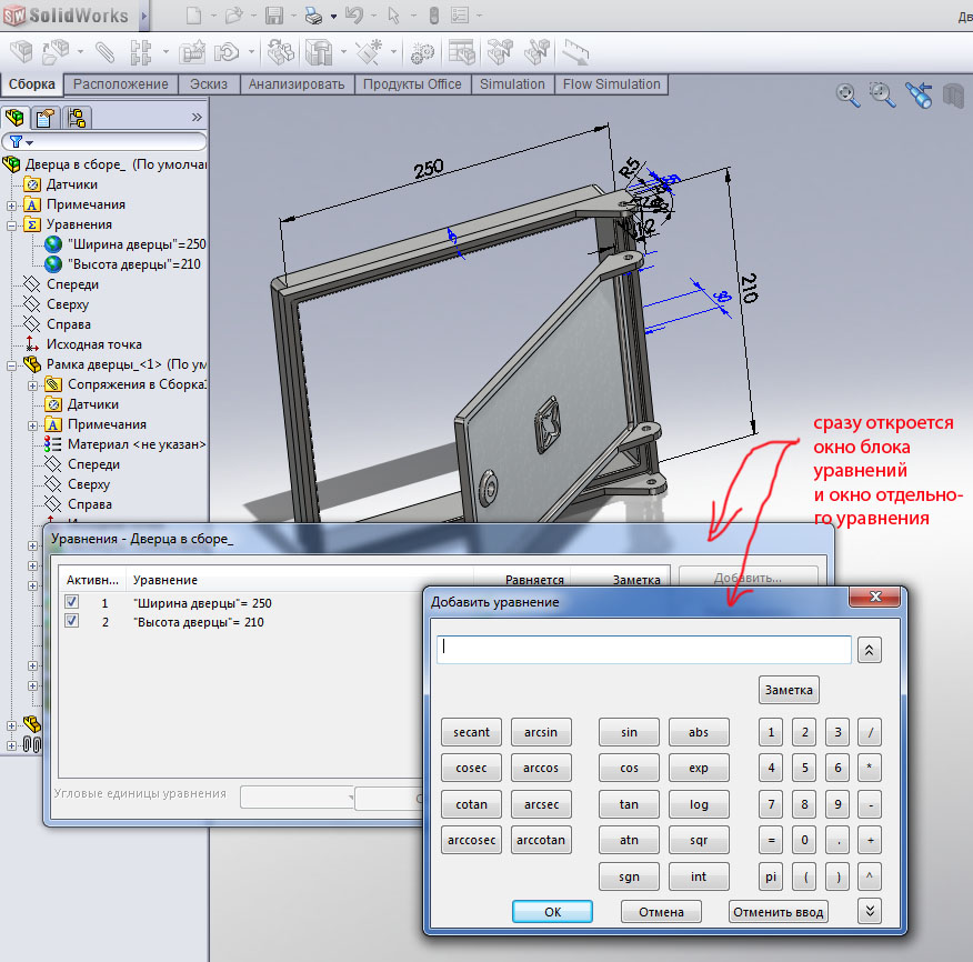

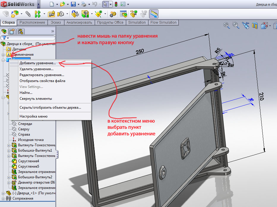

Создаем параметры.
Самое прикольное в том, что мы не обязаны использовать для их именования какие то мудреные греческие и латинские обозначения. Назовем их просто так, как они звучат по русски - Ширина дверцы и Высота дверцы yu .
Вызываем блок уравнений рис.16. Неприятное многим слово уравнения не должно вас пугать, никаких многоэтажных заумностей не будет. В открывшемся окне блока уравнений нажимаем на кнопку добавить рис.17.
Открывается вспомогательное окно работы с отдельным уравнением, набираем на клавиатуре указанный на рис.18 текст и нажимаем ОК.
Только что мы создали переменную (тот самый параметр о котором шла речь ранее) и присвоили ей значение. Имя переменной мы выбрали произвольно, оно могло бы быть и любым другим.
 Размер файла:  205.17 КБ
 Просмотров:  793 раз(а)
 Размер файла:  137.23 КБ
 Просмотров:  900 раз(а)
 Размер файла:  186.52 КБ
 Просмотров:  905 раз(а)
And-Ray
Сообщения: 236
СообщениеДобавлено: Сб 29 Январь 2011, 00:53 Ответить с цитатойВернуться к началу

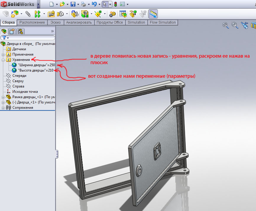

Теперь в окне блока уравнений появилась новая запись, определяющая нашу переменную рис.19.
Снова нажимаем кнопку добавить блока уравнений и в появившемся окне отдельного уравнения вбиваем имя второй переменной рис.19 и нажимаем ОК.

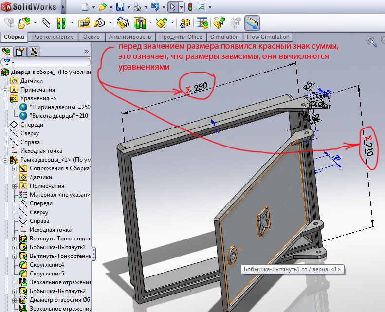

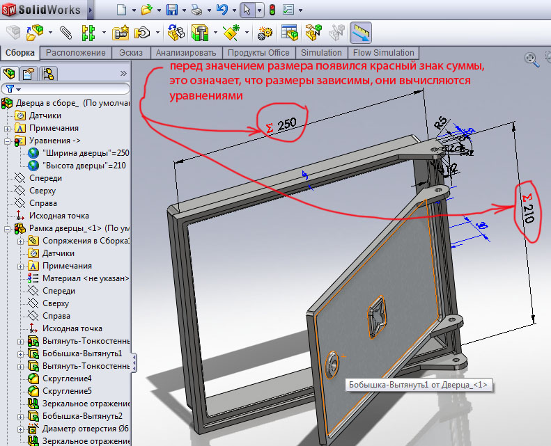

В окне блока уравнений теперь появились две записи, определяющие наши переменные рис.20. Закрываем окно блока уравнений нажимая ОК.

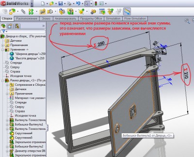

Теперь обращаем внимание на дерево, там вверху появилась новая строка уравнения. Строка начинается с плюсика, щелкнув на котором, мы раскрываем содержимое папки уравнения и обнаруживаем там обе созданные нами переменные.
 Размер файла:  190.83 КБ
 Просмотров:  868 раз(а)
 Размер файла:  150.15 КБ
 Просмотров:  867 раз(а)
 Размер файла:  144.38 КБ
And-Ray
Сообщения: 236
СообщениеДобавлено: Сб 29 Январь 2011, 11:10 Ответить с цитатойВернуться к началу

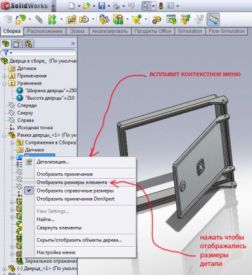

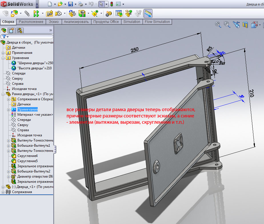

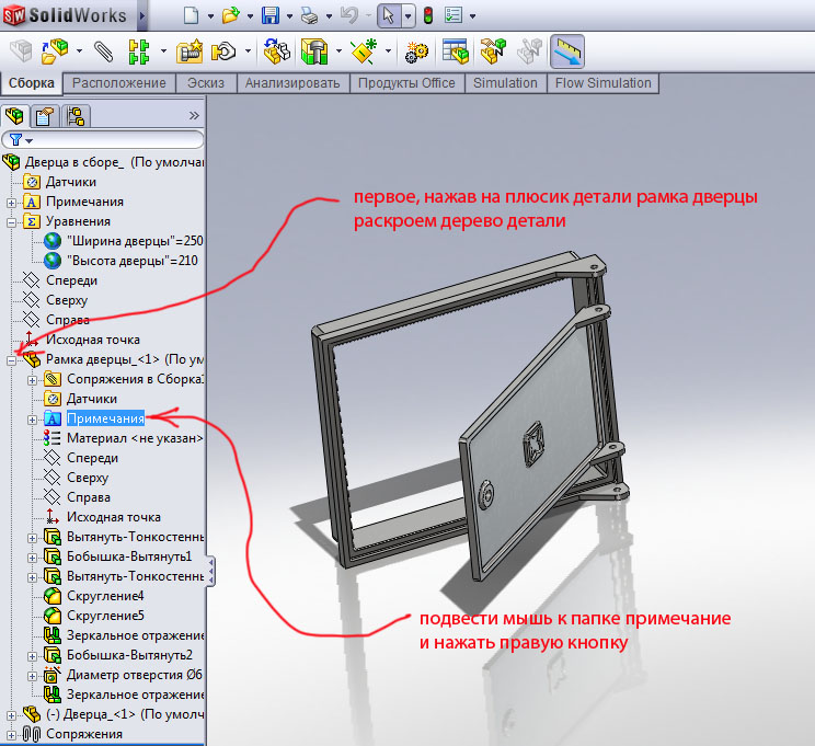

Ну и что, скажете вы, пока не впечатляет. Так и есть, но смотрите какой трюк произойдет дальше yu .

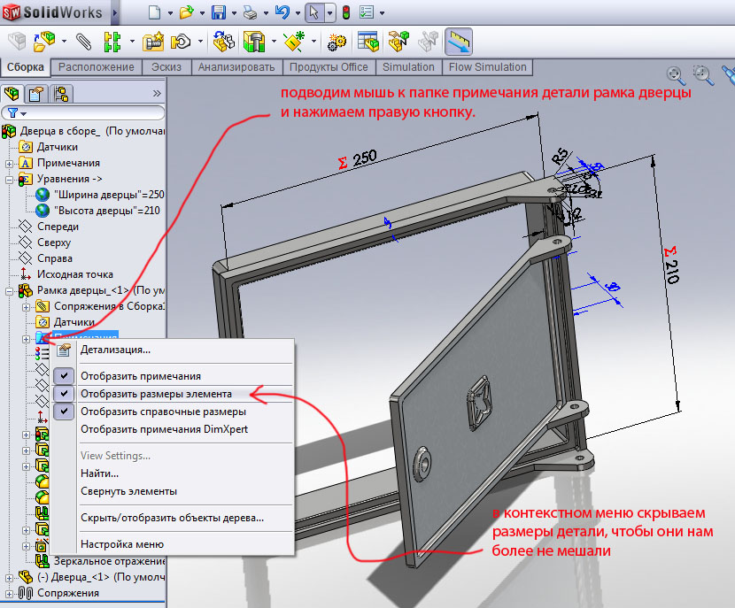

Нажмем на плюсик в дереве, который раскрывает содержимое детали рамка дверцы рис.22. В раскрытом списке детали подведем мышь к папке примечания и нажмем на правую кнопку мыши.
Всплывет контекстное меню рис.23. Выберем отображение размеров элемента
Теперь абсолютно все размеры, которые мы использовали при создании детали рамка дверцы стали видимыми в графической области рис.24.
Размеры относящиеся к эскизам имеют черный цвет, а размеры, определяющие элементы (вытяжки, вырезы, скругления и т.п.) окрашены в синий.

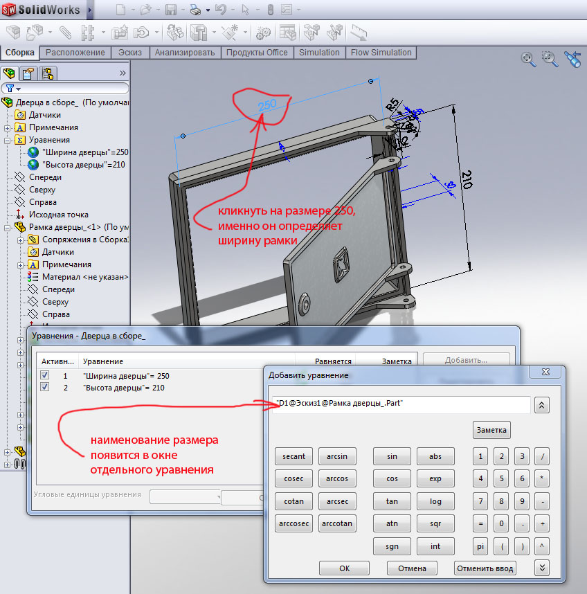

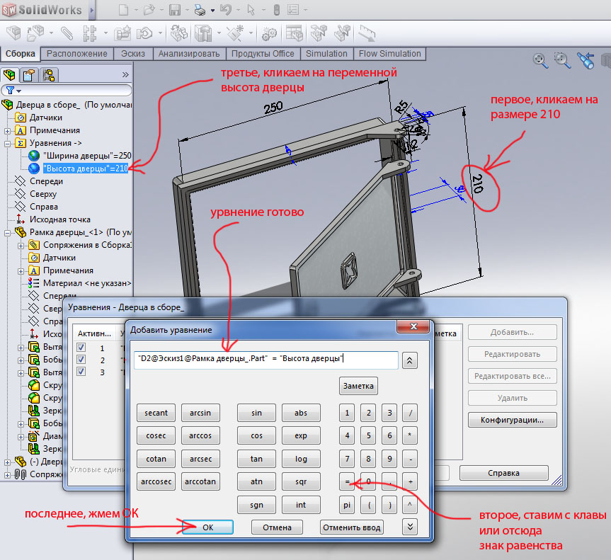

Опять вызовем блок уравнений рис.25. Сразу выбираем добавить уравнение, в этом случае одновременно открывается окно блока уравнений и окно отдельного уравнения рис.26.
Кликаем на размере 250 рис.27. Как вы помните и это видно из рисунка, именно этот размер определяет ширину дверцы.
Каждый размер в Солиде имеет свое уникальное (единственное)наименование. Например, выбранный нами размер имеет наименование "D1@Эскиз1@Рамка дверцы_.Part" которое означает:
D1 - порядковый номер размера
Эскиз1 - номер эскиза
Рамка дверцы_.Part - означает принадлежность размера детали Рамка дверцы
Но нам ни к чему запоминать всю эту хрень, нам достаточно просто кликнуть на размере и его наименование автоматически впишется в окно.
Размерами в Солиде считаются не только размеры относящиеся к эскизам, но и параметры элементов (глубины вытяжек, вырезов, радиусы скруглений и т.п.). Каждый из них тоже имеет свое наименование.

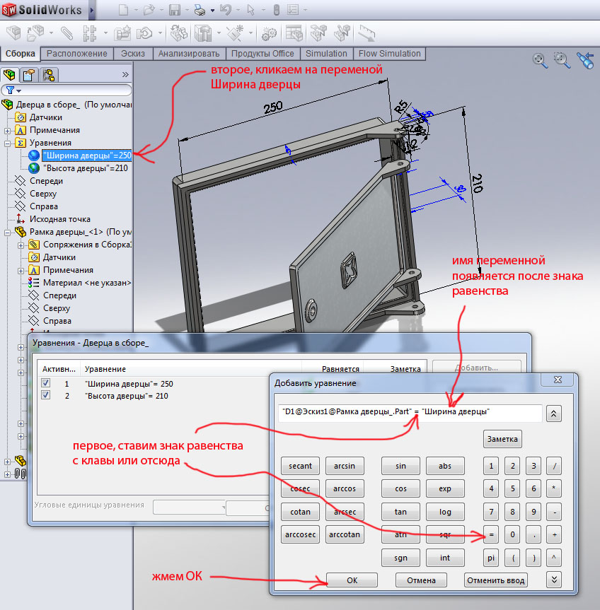

СообщениеДобавлено: Сб 29 Январь 2011, 19:46 Ответить с цитатойВернуться к началу
Итак левую часть уравнения мы уже создали, теперь приступим к правой. Знак равенства введем с клавиатуры либо выберем из меню окна рис.28.
После этого кликаем в дереве на переменной ширина дверцы и она автоматически вписывается в правую часть уравнения. Вот так все просто, хотя мы могли бы набрать текст уравнения вручную, но зачем усложнять себе жизнь Smile .
Уравнение создано и мы закрываем окно нажав на ОК.
Вываливаемся в окно блока уравнений и замечаем, что там появилась новая запись, связывающая размер эскиза с переменной ширина дверцы рис.29.
Не закрывая окно блока уравнений снова нажимаем кнопку добавить уравнение рис.30.
Теперь кликаем на размере 210, помещая его в окно, после ставим знак равенства, а потом кликаем на переменной высота дверцы в дереве. И снова мы связали размер с переменной. Нажимаем ОК.

Мы в окне блока уравнений, в нем 4 записи. Закрываем его, нажимая на ОК рис.31.
Замечаем в графической области, что перед значениями размеров появился красный значок математической суммы рис.32. Это означает, что данные размеры управляемы, т.е. их их величина вычисляется уравнениями.
Выключаем видимость размеров детали рамка дверцы, поскольку работа с ними уже закончена и они не должны нам мешать рис.33.
