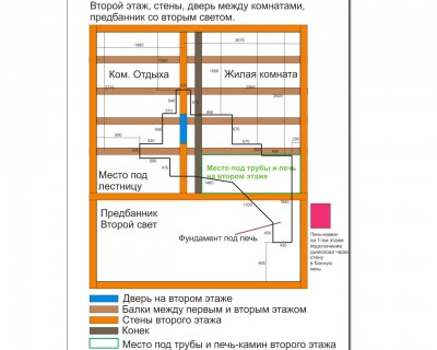

Добрый день Мастера.
Спасибо всем кто помогает разобраться и не наломать дров, в этом не легком деле.
Уважаемые мастера, есть конкретные условия (уже все построено, чертежи выложены выше) в которые нужно поставить агрегаты.
В том месте, где фундамент, стен нет.
Трубы, печь-камин второго этажа, ставить можно только в первом межбалочном промежутке (причина тому; дверь на втором этаже, конек-стропильная система крыши).
Мастера поделитесь своими идеями по планировке.
У, самого в голове, трубно-печьной винегрет.
Евгений, я понимаю что 5 ? 5 = 10, это просто, поэтому и спрашиваю.
Вот другой вариант; 3 ? 3 ? 3 ? 3 = 10, по сложнее.
Этим, я провожу аналогию проектирования печи. Есть простой вариант, а есть другой, но надо подумать.

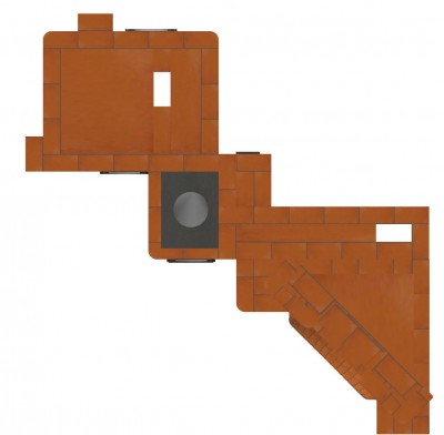

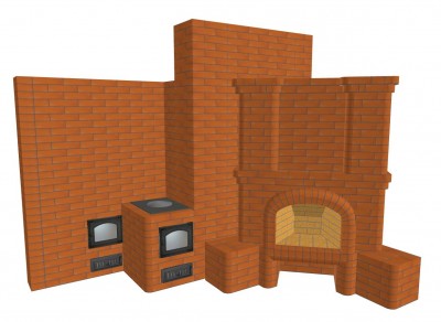

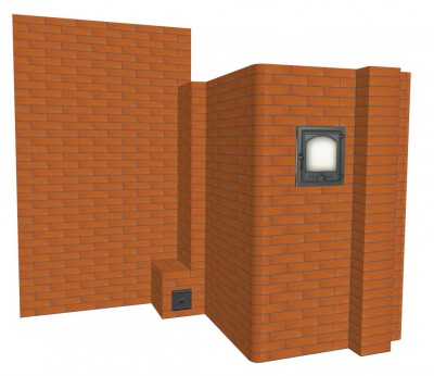

Доброго времени суток, Уважаемые Мастера.
Мне уже все понятно, спасибо Вам. Вы, со своими настойчивыми рекомендациями, заставили меня очень сильно задуматься над своими идеями. Я понял, что спроектировал далеко не лучший вариант. Помогите с планировать "ПЕЧЬ" под конкретные условия. Сам понимаю, каменка-это каменка, тепловой щит-это тепловой щит, камин-это камин, все должно быть отдельно, но не могу разместить печи и дымоходы. Как с планировать, в моих уже построенных условиях, с учетом двери на втором этаже и конька?
Один печник прислал свой вариант.
Каменка со своим дымоходом. Дымоход стоит как раз на против двери на втором этаже и выходит прямо в конёк.
Советует, пол в парилке опустить, хотя-бы на уровень пола в мойки. С этим я согласен и буду опускать.
На счет большого массива печи и "ледяного айсберга", говорит; -можно утеплить отопительную печь со стороны парилки и не много дольше топить.
вид из предбанника
 Размер файла:  95.33 КБ
 Просмотров:  884 раз(а)
вид из парилки
 Размер файла:  96.11 КБ
 Просмотров:  841 раз(а)
вид сверху
 Размер файла:  53.06 КБ
 Просмотров:  887 раз(а)

План второго этажа
 Размер файла:  123.82 КБ
 Просмотров:  868 раз(а)
Сообщения: 10147
СообщениеДобавлено: Сб 12 Февраль 2011, 16:27 Ответить с цитатойВернуться к началу
создадим трудности и с достоинством их преодолеем
Почему не сделать сразу правильно?
