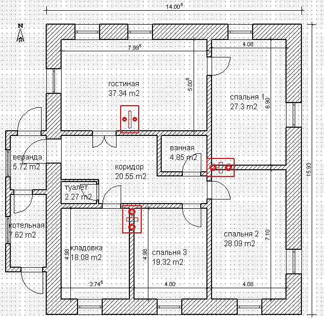

Здравствуйте, уважаемые профессионалы!
Весной этого года планируется строительство в Ленобласти (под Приозерском) дома для постоянного проживания. Материал - полнотелый кирпич в 2.5 кирпича + вентилируемый утепленный фасад в полкирпича. Дом одноэтажный, высота потолков в чистом виде - 330.
Что важно: предусматривается, что печное отопление будет аварийным, в обычное время дом будет обогреваться твердотопливным котлом с теплоносителем и радиаторами. Печное отопление необходимо как дополнительное, на случай простоя (поломка и т.п.) котла.
Честно говоря, в печах не силен, но в цифрах - будет достаточно, если при рассчетной температуре -20 в доме будет поддерживаться +10-12. Т.е. важно не допустить промерзания дома...
Я набросал в планировке дома "печи", они выделены красным контуром. Печи предполагаются типа "шведки" (небольшая, дешевая в эксплуатации и кладке, можно сделать достаточно теплоемкой).
Как вы считаете, расположение и размер печей позволят добиться желаемого?

На данной схеме автор темы представил вариант с полноценным печным отоплением для постоянного проживания, при этом других видов отопления можно не делать. Единственоое - надо правильно определиться с размером печей, чтобы они соответствовали отапливаемому объему помещений (это должен сделать непосредственный исполнитель заказа). Ванную и туалет лучше объединить, расположить где ванная. А еще конечно желательно модели печей поинтереснее подобрать.
Конечно, печей многовато - но это вариант для данной планировки. Для дома данного размера можно было бы обойтись и одной (лучше многофункциональной) печью, но для этого нужна другая планировка помещений.

Спасибо, размеры там запланированы усредненно-обычные 1000х800

Как минимум - можно сократить на 1 печь, связав углы ванной комнаты и жилых.

1. стена между котельной и кладовкой - это "кладезь" труб и вентканалов.
Здесь внутри стены должны быть труба котла, вентиляции туалета, прихожей, труба......(камина, к примеру). Интересно знать, где конёк. Трубы нужно как можно ближе к коньку.
2. Твёрдотопливный котёл можно сделать тоже кирпичным, причём одна его стена должна выйти в комнату (заподлицо) и обогревать её. Спальню с кладовкой тогда поменять.
3. Ещё лучше гостиную сюда перекинуть (вместо спальни с кладовкой) и добавить ещё канал - под каминную вставку с кирпичным аккумулятором тепла.
4. А ещё рациональнее:
стена с многими каналами - см. выше,
два кирпичных котла типа КИК, которые встроены в общую систему.
Два - чтобы можно наращивать мощность и ремонтировать.

надо ложить капитальную стену вней можно печь разместить и камин ина капитальной стене будет дымоход на5 каналов -камин печь куня ванна туалет.Топочную можно и в подвале сделать.Ваш проект недоработан и не годится.Есть варианты печей которые в стенах расположены и греют сразунесколько комнат.

pe4ka, спасибо за комментарий. Я не ставил телегу впереди лошади. У меня не дом для печей, а печи для дома. Печное отопление у меня - аварийное Smile Подвал в моей местности невозможен.
Все стены в доме - капитальные.
Я считал, что самый простой вариант - пусть не самый дешевый и в итоге не самый рациональный, но самый простой - это несколько печей-шведок. Места они занимают немного, а несколькими печами гораздо проще зонированно обогревать дом (не везде нужна будет комфортная температура, в одной комнате можно топить до 22 градусов, в остальных - просто протапливать до 10-12 - только чтобы дом не промерз)
Такая концепция.
Вы считаете, это плохо и невозможно будет реализовать?

Согласен, но есть уточнения. Труба котла - да, она будет прямой. И в каждом помещении дома в наружной стене будет свой вентканал, все эти вентканалы будут объединяться в "холодном" нежилом чердаке (скорее всего будет 2 таких объединенных трубы вентиляции, в которых будут идти вентканалы). Труба септика на входе - будет только над ванной, как раз над ванной предполагается конек крыши. В прихожей вентиляции не будет, камина не будет тоже.

Человеку нужно аварийный вариант т.е. запасной, на всякий случай.
А вы его куда посылаете???
Может, он им никогда не воспользуется, а печки будут стоять и занимать место, а если и воспользуется, три трубы - три растопки - три охапки дров - "куртка замшевая", тоже три!
Вам лучше рассмотреть вариант "булерьяна". Сделать разводку тепла воздуховодами в нужные помещения. До устранения аварии не замерзните.
Если у Вас есть деньги на три печи в полном комплекте - проще купить второй котёл и поставить рядом, пока один ремонтируете второй работает.

Как вариант возможно строительство конструкции по принципу печь-стена. Место экономится, топливники правда будут выступать, но в большой комнате его можно обыграть под камин с дверцей. В спальнях напротив можно сделать печь-стену между спальнями с топкой из прихожей, а вот топка из ванной комнаты не очень удобно. Возможно имеет смысл сделать её в одной из спален. А кладовку тоже обязательно отапливать? Если нет то угловая печь-камин в гостиной может отапливать и спальню №1 и ванную комнату. а вторая печь будет отапливать спальню №2 и №3. Схему добавлю позже, сейчас интернет очень медленный

т-образнхю печь и печь овт-1 посмотри.У Миркиса Семена в Питере ВСЕ чертежи печей есть. Он и с расчетами поможет.Много печей нежелательно-длрого и дыоходы лишние ни к чему.
