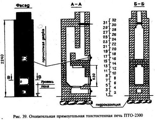

Руслан, мой первый вариант отличался от печи ПТО-2300 тем что шире на 25см и выше на 90см. ПТО-2300 с колпаковым дымоходом работает нормально.

повашему эта конструкция имеет что то общее с вашей)))??? Shocked

как минимум вы не точны...
колпак у ПТ0 2300 высотой менее 70см против ваших 2.5метра!!!

Руслан, посмотрите Школьник А.Е. 1991г стр.48. Мой карман(в первозданном виде) аналогичен карману №5 на вашем теоритическом эскизе.

Школьник А.Е. 1991г стр.48.-
да теперь я вижу вы вточности повторили эту конструкцию,
что называется - найди десять отличий...)))
тут наверное пуда мало будет, удачи вам...
