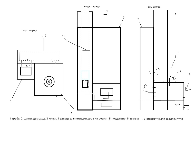

Здравствуйте. Долго читал форумы, полемику за и против колпаковых печей, и все-таки сложил отопительный щиток в виде колпака. Не работает. Температура уходящих газов около 300-350 градусов, а в колпаке градусов на 100 меньше. Сделал в колпаке снизу перегародку 80см как в последовательных дымоходах. Температура на выходе и в колпаке сровнялась. стала 300 градусов. Высота трубы 7,5м сечение 17х17см. если нужны другие размеры-пишите. Эскиз на рисунке.
Может подскажет кто мои ошибки, а то я склоняюсь к последовательным конвективным дымоходам. Можем выполнить эксперемент что лучше, колпаковые или последовательные дымоходы при одинаковых размерах.

Здравствуйте! Ошибок куча и проект никуда не годится.
Долго читать форумы, не достаточно, а то и вредно , нужно просто пуд соли съесть с опытным мастером, работая у него в подмастерье, изучать сайт - http://stove.ru/index.php?lng=0&rs=169 а не читать всякую полемику.

Первое, прочитали определение колпака? Теперь скажите где он у вас и как сделан? Тот карман под куполом выше подвертки, которая к тому же еще и выше хайла?
Дым он ведь все одной пойдет по пути наименьшего сопротивления, тем более под действием тяги трубы. Что вы и сделали.
Исправить можно, сделав перегородку между хайлом и подверткой в трубу на высоту выше хайла.
Или опустить подвертку ниже хайла.
Про сам проект речи не идет, его просто нет.

Обращайтесь Стас. Вот рисунок там в кормане стоит перегородка, сейчас так и функционирует, если прочтете первое мое сообщение , то поймете. Я этот корман сделал как в ПТО-2300, только размером больше. Ширина 3,5 кирпича, толщина 1кирпич, высота 2,5м. Топлю каменным углем(4000-4500ккал/кг). У меня стоит котел для водяного отопления, карман только для забора тепла у уходящих газов. Температуру мерил термопарой ХК сверля отверстия 2мм.

А почему не поэксперементировать. У меня дом 100кв.м, отапливается в основном водяным отоплением. Готовые решения, у вас в России, в большинстве случаев для дров, а у угля максимальная температура горения рядом с колосниковой решеткой. Если мне топится дровами я вылечу в трубу. Тонна угля в переводе на рубли 500р., а дров 1000р. за куб. Сама топка находится в подвале, а тепло нужно на первом этаже, поэтому мне подходил недостаток одноколпаковых печей - прогрев верхней части колпака. Плюс к этому загрузка топлива с боку для угля не удобна, когда за одну топку нужно сжечь 20кг, подбрасывать совочком. В том месте где стоит карман можно поставить только прямоугольный щиток. Я лет 5 собирался перенести печь, и в этом году летом это выполнил. Книг и готовых проектов пересмотрел достаточно и решил попробывать, если что в этом году переложу. У меня верх кармана нагревается не достаточно, что я проверил измерением температур.

Называть можно и по логину, я согласен. Художник я плохой. Насчет размеров:выход с топки в первоначальном варианте был на одном уровне с входом в трубу, я сделал перегородку высотой около 70см - температура в колпаке поднялась, но это приблежает данную конструкцию к последовательным каналам. Хайло выхода газов с топки сечением 25х12см, перед дымовым каналом сечение 37х12см, это получилось после установки перегородки. Вьюшку закрывал так, что сечение канала оставалось 17х4см. Горит нормально, но эффект хуже. С дровами вроде работает получше. Кажется что тяга сильно большая и все вытягивает в трубу. Но уменьшение тяги эффекта не дает. Карман сложен кирпич на ребро.

как я вижу проблему ,
у вас очень узкий и высокий колпак - 0.9м * 2.5м
посередине которого перегородка)))
из за подвертки которая выше хайла
извините но это не - поэксперементировать,
а сплошное недоразумение...

Руслан, мой первый вариант отличался от печи ПТО-2300 тем что шире на 25см и выше на 90см. ПТО-2300 с колпаковым дымоходом работает нормально.

как минимум вы не точны...
колпак у ПТ0 2300 высотой менее 70см против ваших 2.5метра!!!

vova230, Евгений Колчин спасибо за советы. Изменил соотношение высоты и длины кармана, а также вывел соотношение скоростей в каналах на средний уровень - все работает.
